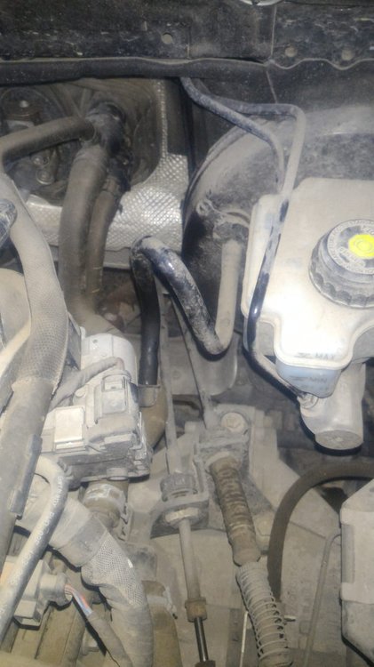

נמצא העבריין - הצינור שבתמונה התנתק לחלוטין וזה מה שגרם לבעיה. ברגע שחיברתי אותו, כל התופעות נעלמו לחלוטין.
הבעיה - הוא רופף מאוד. כל כך רופף שבנסיעה קצרה, ברגע שנתתי קצת גז שמעתי בריחה של אוויר מכיוון המנוע והוא השתחרר שוב (הפעם מהכיוון השני) - לא נראה שיש משהו שמחזיק אותו במקום... איך אפשר להדק אותו? חבק מתכת רגיל יעשה את העבודה?
לא נראה לי שמשהו נוגע בו (אבל אני אבדוק את זה מחר בבוקר), הוא פשוט מאוד רופף - אני מצליח לנתק אותו עם היד בלי מאמץ בכלל אז הגיוני שברגע שיש קצת לחץ הוא עף. נראה לי מוזר מאוד שהוא לא מקובע למקום, וגם אין עליו שום סימן של חבק שאולי היה ונפל בדרך... ננסה לקבע אותו מחר בצורה נורמלית.
יש עדיין טעם לנסוע למוסך (ברגע שאני אקבע אותו)? יש משהו שהם יכולים/צריכים לעשות עם זה?

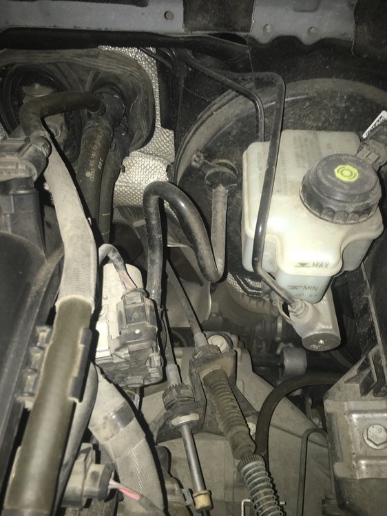

צילמתי לך איך נראה הצינור אצלי.
בקצה הצינור בצד של החיבור למגבר הבלם יש מאין חבקן מפלסטיק קשיח שמחזיק את הצינור. נראה שגם אצלך הוא קיים אך אולי הוא שבור.

תודה על התמונה. אחרי פירוק הצינור מסתבר שהוא סדוק לחלוטין בשני הקצוות ולכן לא מחזיק מעמד - הסדקים בצד התחתון של הצינור ולכן לא מופיעים בתמונה וגם לא שמתי לב אליהם עד שפירקתי אותו.
