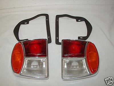

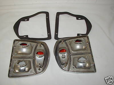

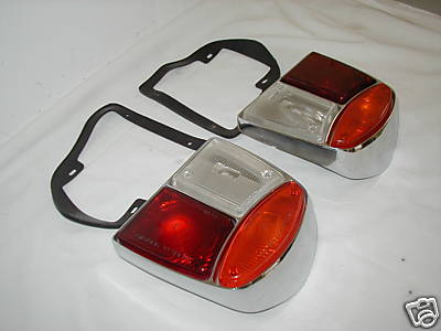

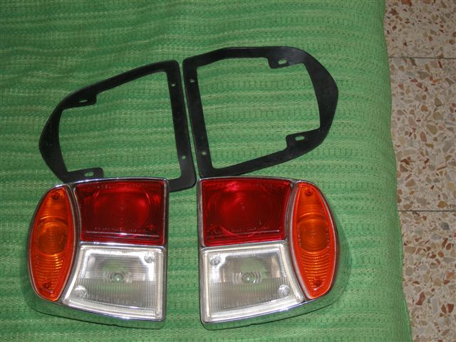

לאחר שנתיים וחצי ללא התקדמות ככל ועיקר הצלחתי היום לקנות באי-ביי פנסים אחוריים ללוטוס.

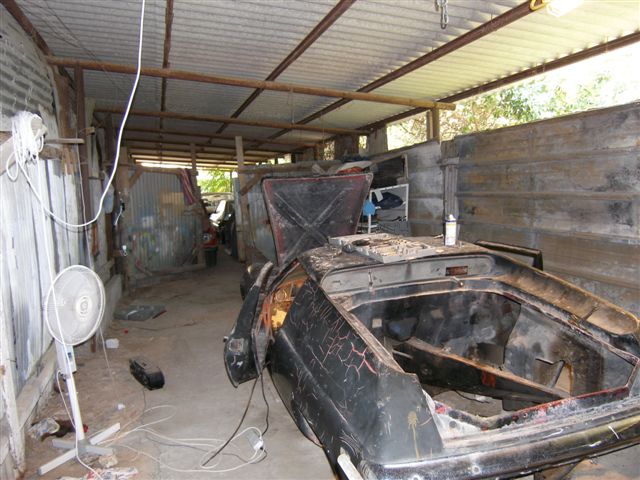

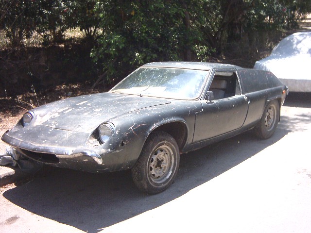

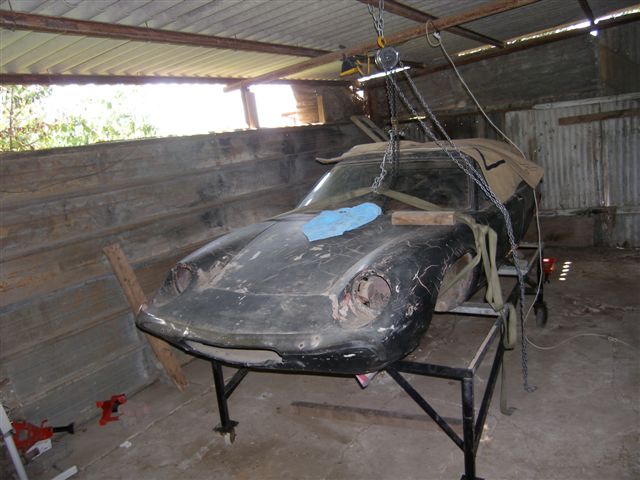

אלו פנסים של לנצ'יה פלביה ספורט זגאטו קופה, שיוצרה בשנים 64-68 אם אני לא טועה. יוצרו כ 4000 רכבים כאלה, ומסיבה כלשהי בחרו בלוטוס להשתמש בפנסים האחוריים של הרכב הזה גם לסדרה הראשונה של היורופה. מצ"ב תמונות של הלנצ'יה וגם של הפנסים שרכשתי.כמו גם של הרכב כשרכשתי אותו והיום מפורק על עגלה מזה שנתתים חצי.
כולי תקווה להעביר את הלוטוס בקיץ הקרוב לעבודת פיבר וצבע, ולהשכין את המנוע אחר כבוד אצל מר ל' שיעשה עליו עבודה כמו שרק הוא יודע.

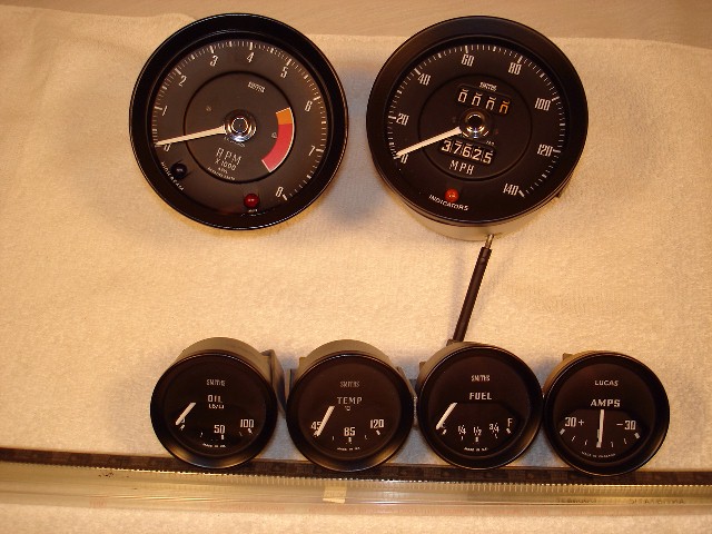

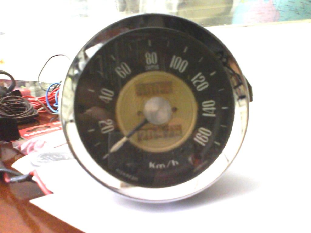

היום מצאתי בשעה טובה ספידומטר ליורופה.
הספידומטר מתוצרת SMITHS, כמעט זהה לזה שהיה במקור.
אם מישהו מוצא שעונים למיניהם של SMITHS, שיודיע
חסרים לי עדיין שעון טורים גדול
ושעונים קטנים של חום מנוע, לחץ שמן, טעינה, ודלק.
הנה מספרים קטלוגיים גם
Smith BF2201/11 Fuel Gauge
Smith BP2204/00 Oil Pressure Gauge
Smith SN6136/03 Speedometer
Smith DF1107/00 138" Speedometer Cable
Smith 05228/0169 or Renault R16 8300516-12 teeth Speedometer Cable Drive
Smith BT2204/09 Temperature Gauge
מצורפת תמונה של הספידומטר שרכשתי ותמונות של השעונים המקוריים שאני מחפש.
