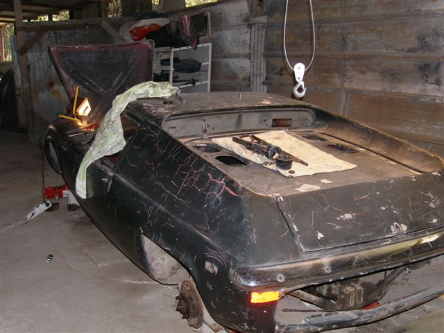

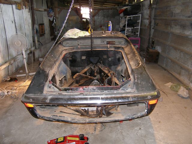

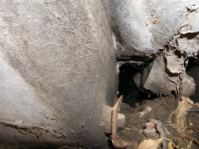

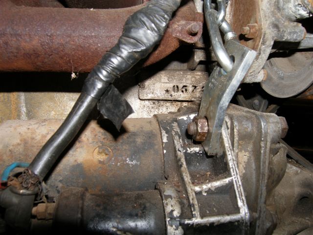

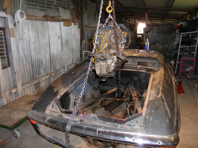

אז כל האילתורים שנעשו ברכב שלי לאורך השנים מקשים מאוד על תהליך הפרוק.

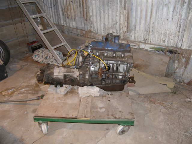

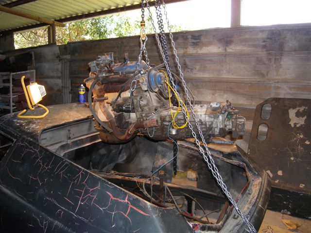

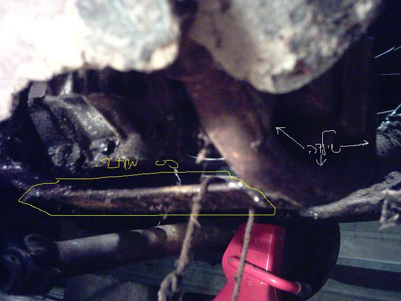

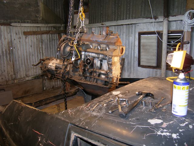

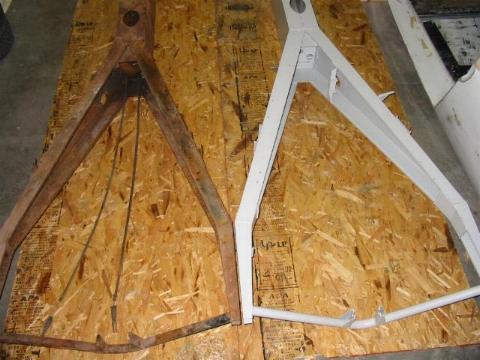

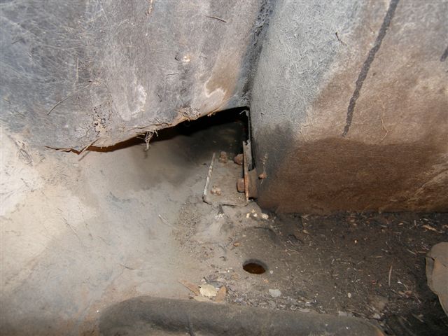

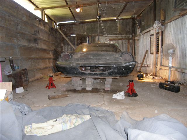

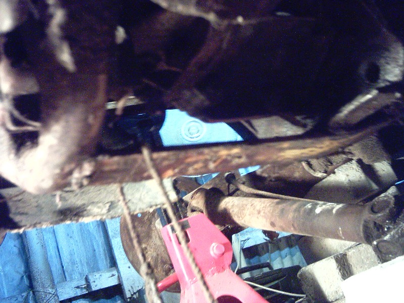

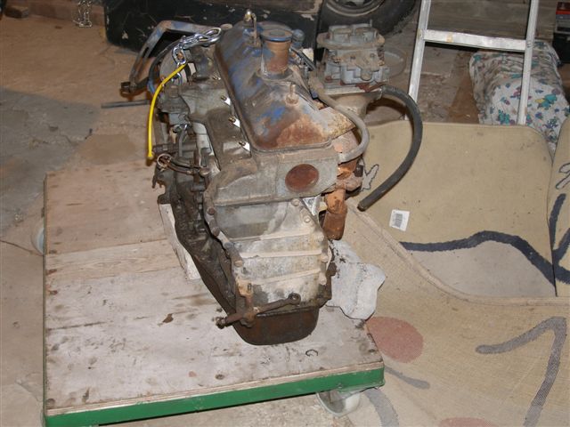

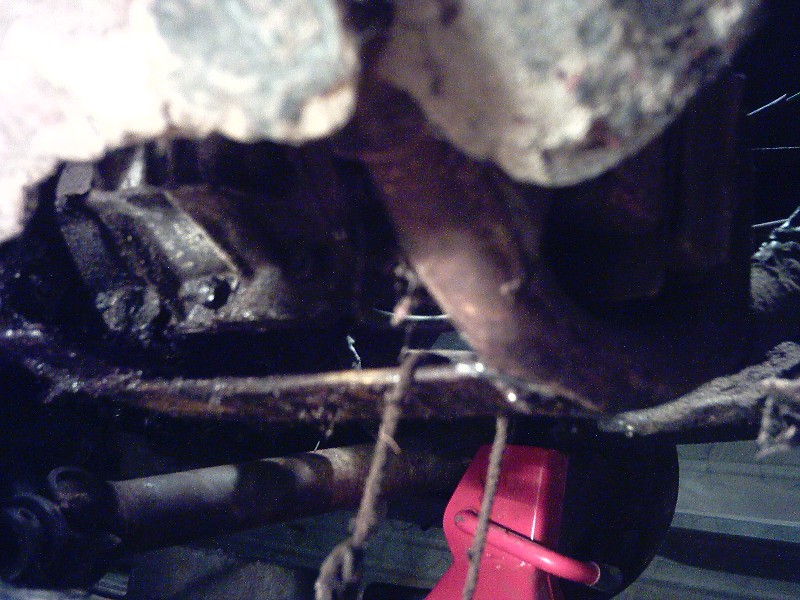

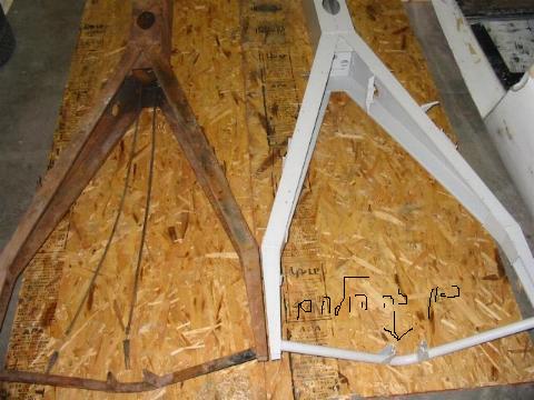

יומיים של עבודה מאומצת הביאו את המנוע לשחרור מלא מכל התושבות שלו. התחלתי להרים את המנוע וכלצערי ותדהמתי כל הרכב עלה איתו, משהו לא שוחרר. בתהליך ההורדה הסתבר שהרכב לא מיוצב יותר על הבוקים ואכן פתאום הלוטוס צנחה (מגובה של 25 סנטימטרים) ונחתה כשצד ימין אחור על הריצפה. לא נגרם נזק כי זאת הנקודה בה מונח הטנק דלק כך שהיא די חזקה. בעזרת חבר הרמתי את הרכב חזרה לבוקים וייצבנו אותו ואז, לאחר בדיקה מעמיקה וחקר בספר הרכב הסתבר כי מישהו ריתך פס ברזל משלדת הרכב אל הגיר. בתמונות תוכלו לראות את פס הברזל משני צדדיו, וכן שילדה של לוטוס ריקה על מנת שתראו היכן היה הריתוך.
היום הבאתי דיסק וניסרתי את אותו פס ברזל.
מקווה שהמנוע יצא כבר בקרוב...

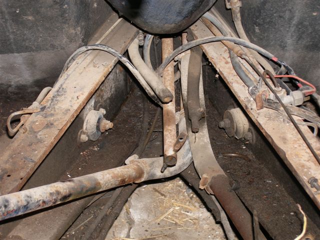

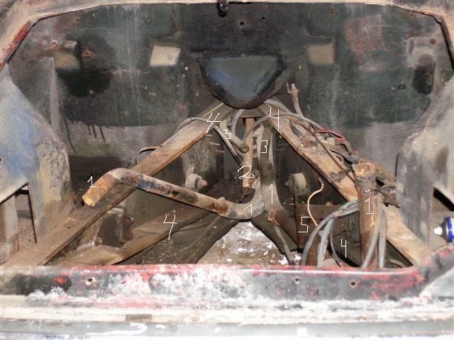

יובל חבל שאתה לא כותב מעל כל תמונה, איזה חלק של הרכב רואים בה. (לא כולנו מכונאים שיכולים לזהות את המכלולים).
ac cobra - יצירת אומנות.

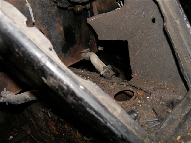

מה יש מאחורי המנוע?

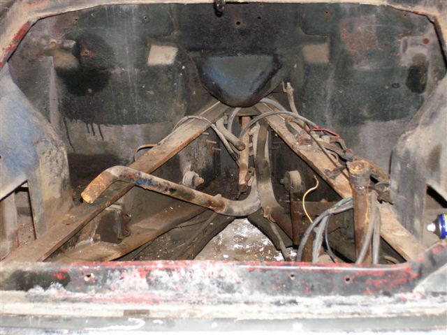

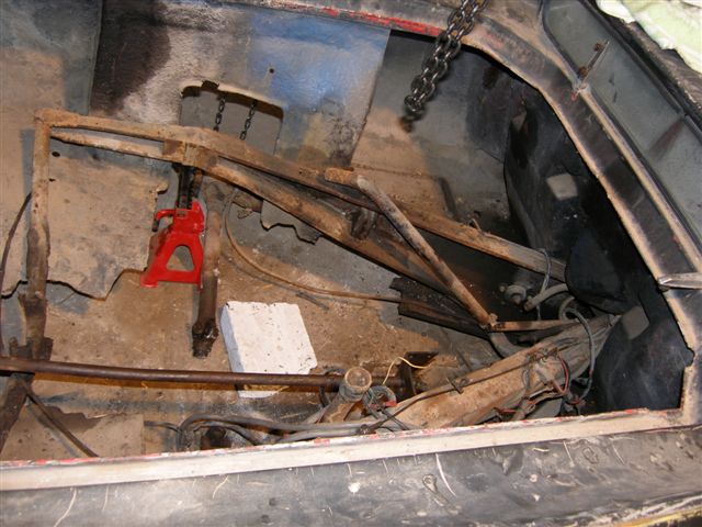

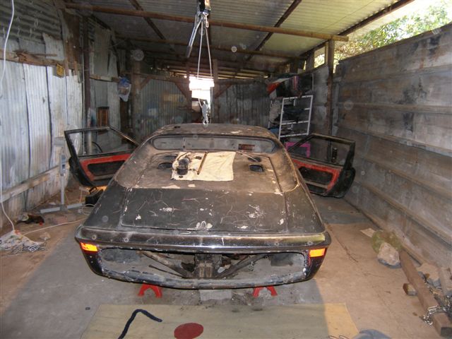

בהמשך לבקשתו של hatzkel אז מאחורי המנוע יש מיני צינורות שנכנסים לתוך השילדה ומגיעים אל חלקו הקדמי של האוטו לפי הפרוט הבא בתמונה הממוספרת.
1 - צינורות מים של המנוע המובילים אל הרדיטור ששוכן בקדמת הרכב
2 - מוט ההילוכים
3 - צינורות של מערכת החימום
4 - השילדה של הרכב
5 - חתיכת מתכת המחוברת לתושבת המנוע האוחזת את מוט ההילוכים.
כמו כן ניתן לראות את צמת החשמל וצינורות דקים של הבלמים.
בלי ספק - היה כיף להוציא את המנוע.

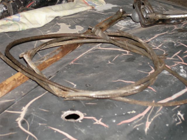

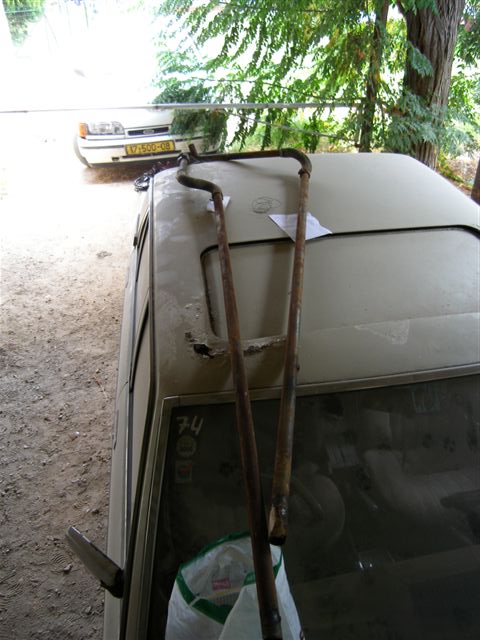

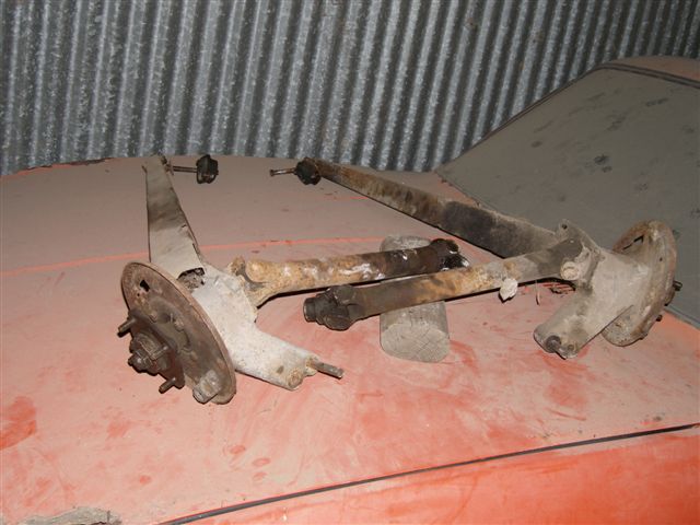

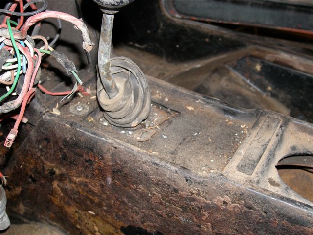

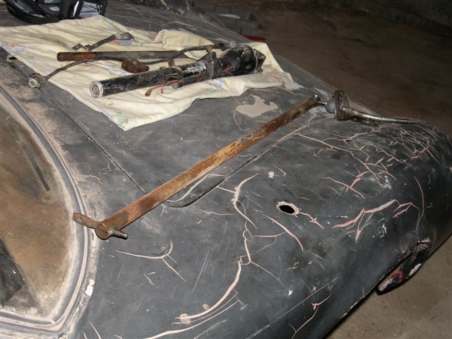

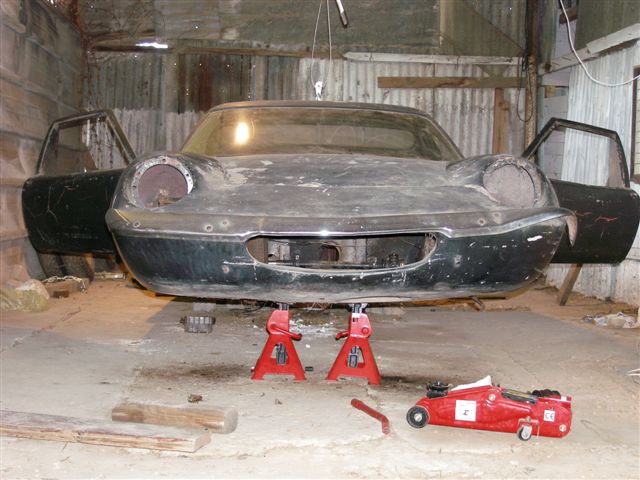

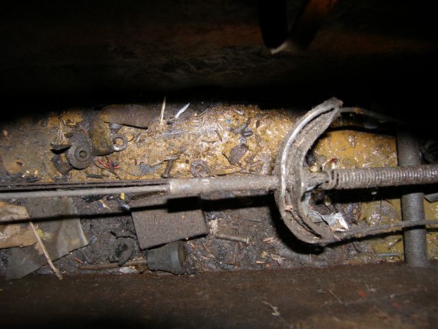

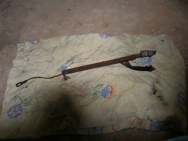

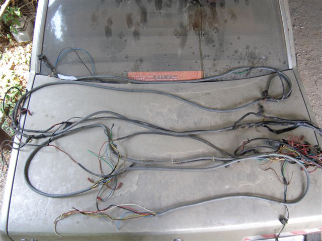

הוצאתי היום מהאוטו את כל מה שהסתתר מאחורי המנוע:
שני צינורות מים מהרדיאטור שבקדמת האוטו אל המנוע
צמת חשמל
ידית ומוט הילוכים קדמי
מוט ההילוכים אחורי כולל החיבורים לתושבת המנוע, לגיר, ולידית ההילוכים בגיר
כבל קלאץ'
אצא לי השוקה / להקת "ברוז"

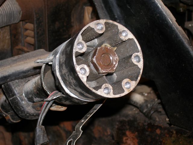

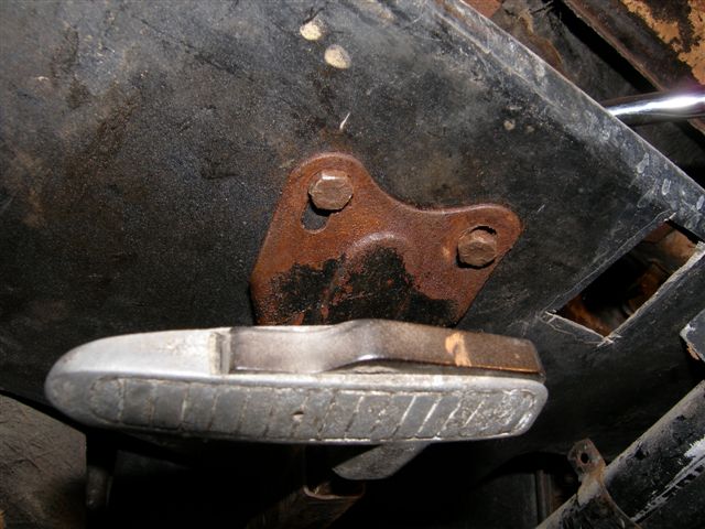

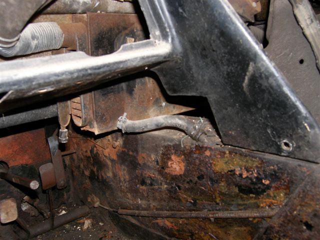

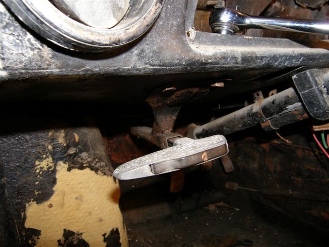

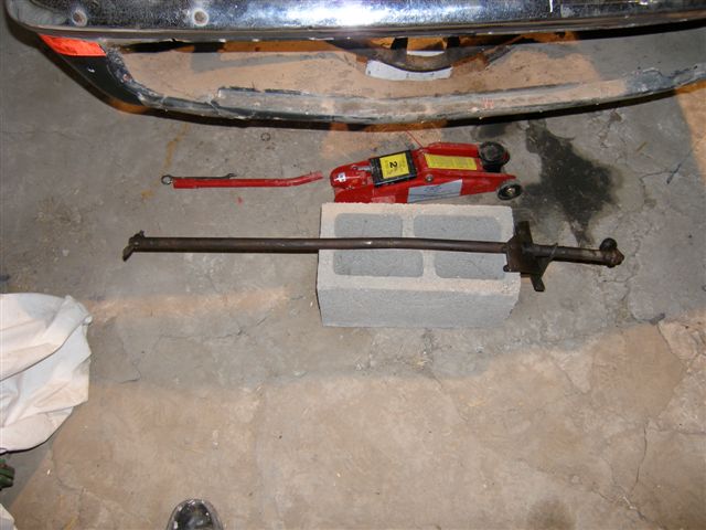

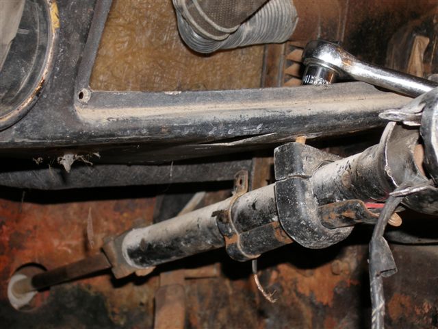

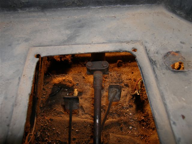

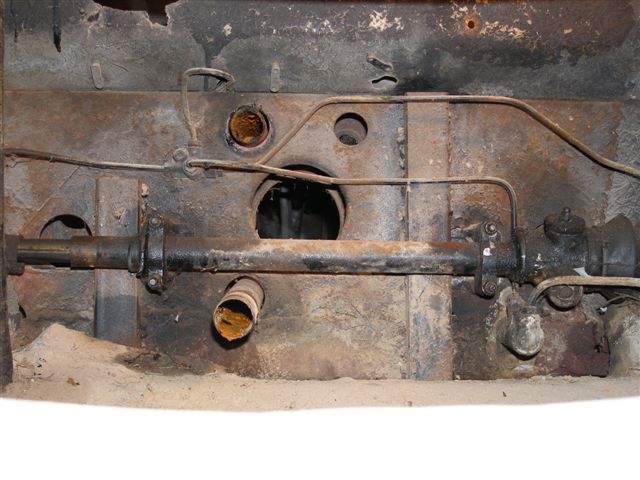

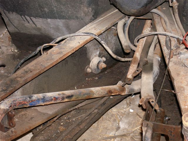

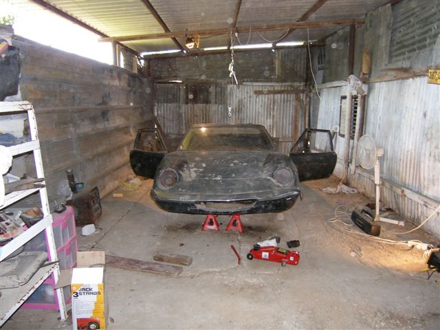

מדהים עד כמה הרכב הזה בנוי באופן פשוט וחכם. כל הצינורות שעוברים לאורך הרכב נמצאים כולם בתוך שילדת הרכב בצינור מרובע 10X 15 בערך , לכל דבר יש תופסנים או נקודות עיגון, הכל מסודר מאוד. בתמונה תוכלו לראות את בלם היד שעובר שם, עדין לא הוצאתי אותו. כמו כן גיליתי שבכל צד של האוטו, יש חיזוק ממתכת בגודל של 4X10 ס"מ לחיזוק הנקודה בה יש תפסן לחגורת בטיחות.
הדברים שעדיין לא פורקו מהאוטו הם:
מערכת החימום - רדיאטור ושני צינורות
מנוע הוישרים
צינורות השמן של הבלמים
כבלים של בלם היד
דוושות - שלמרות שיש לי שרטוט מאוד מפורט איך הם מורכבות במציאות זה לא ממש דומה
מסרק הגה
וזהו...
הטמבונים נשארים לשמירה על חוזק הפיברגלס.
אם הכל ילך כשורה, הרשימה הנזכרת תפורק עד סוף השבוע ואני מקווה להעביר בקרוב את הרכב לעבודת הפיברגלס וניקוי השלדה.

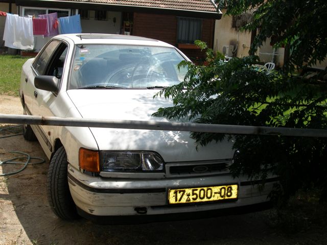

וסתם תמונה של הסקורפיו, שלא תתגעגעו אליה יותר מידי.

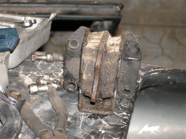

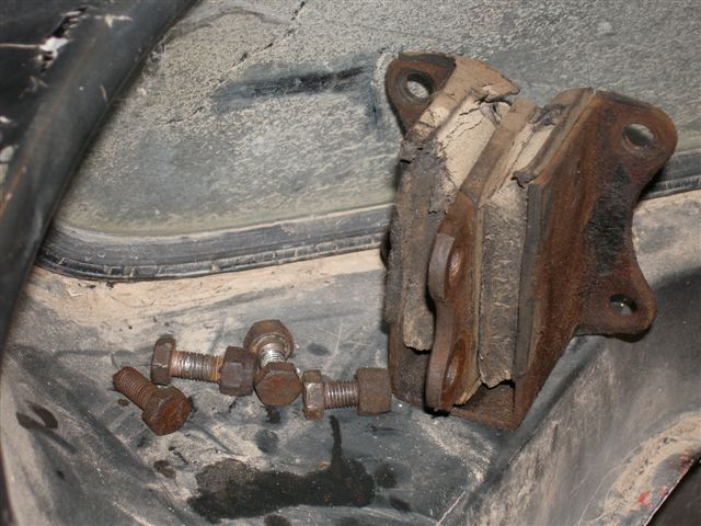

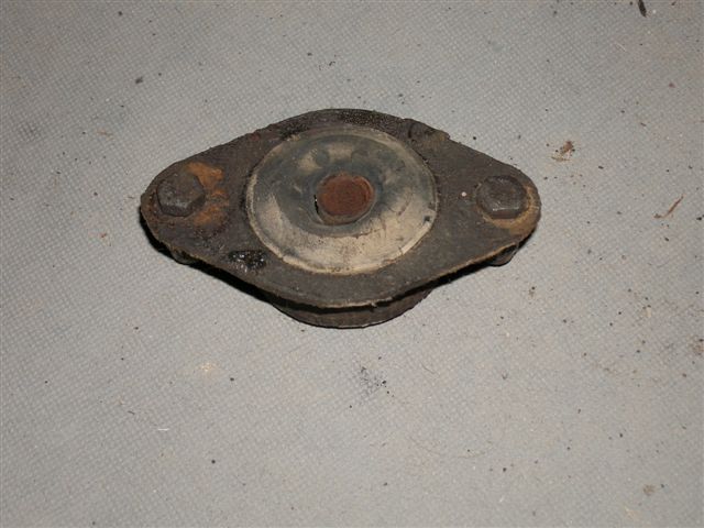

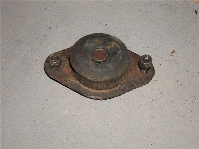

לפי מה שנראה תושבות המנוע שלך לא במצב מזהיר,בלשון המעטה.
אתה מצפה שמישהו יעזור לך בנושא?
