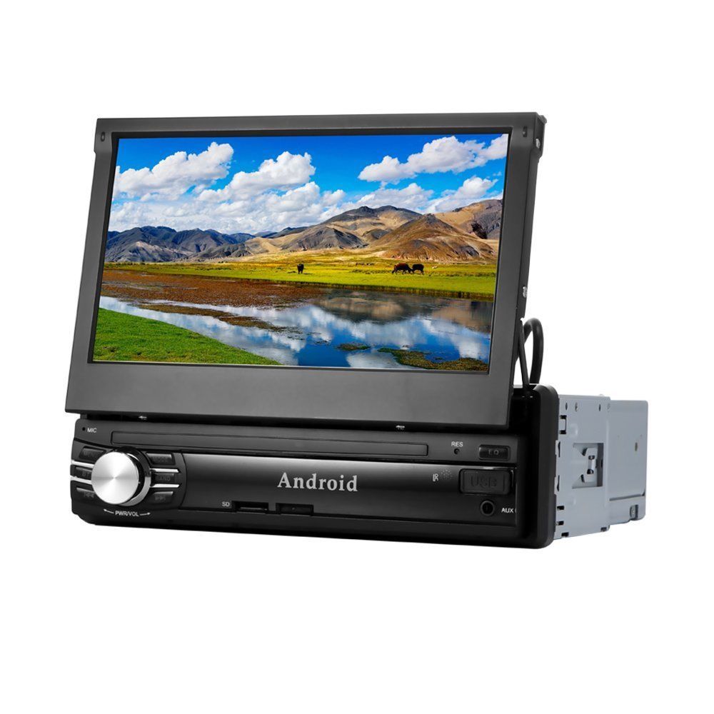

בסופו של דבר נבחר ה Single 1 DIN 7" Car Vehicle Stereo Radio DVD In-Dash Head Unit Player 1080P GPS הפשוט מהסיבות הבאות:

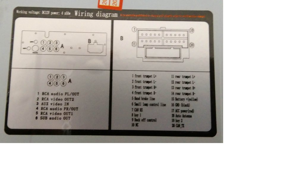

-בחיבורי הרדיו ראיתי שיש מספר חיבורים לא מובנים:
*קו חיבור לבלם יד, לשם מה?
*"Small lamp control line" מה זה?
*"Back off control" האם זה החיבור לנורת הרוורס?
*"Key1,2"?
אשמח לעצה.
-ישנם סרטוני הדרכה איפהשהו? גיגלתי אך לא מצאתי משהו אינפורמטיבי.
חפש לפי Mercedes W202 Radio Removal/Replacement/Wiring וכד'.
כדי לתפעל אפשרויות מסויימות. אחרת המערכת חושבת שאתה בתנועה ו"אוסרת" עליך תפעול. לעיתים חיבור פשוט למינוס מספק.
נשמע כמו תרגום קלוקל. אני חושד שמדובר בחיבור "דימר", כלומר חיבור לאורות חניה/דרך כך שבהפעלתם תעומעם תאורת המערכת. אבל צריך לבדוק.
כן. פיקוד לטובת מצלמת רוורס.
*"Key1,2"?
חיבור לשליטה מההגה אם קיימת. יעבוד כנראה רק אם השליטה מבוססת התנגדות ולא CANBUS או משהו בסגנון. אינייודע איך ברכבך. בדר"כ יש גם חוט GND שקשור לענין זה (ולא רק זה של המערכת עצמה).

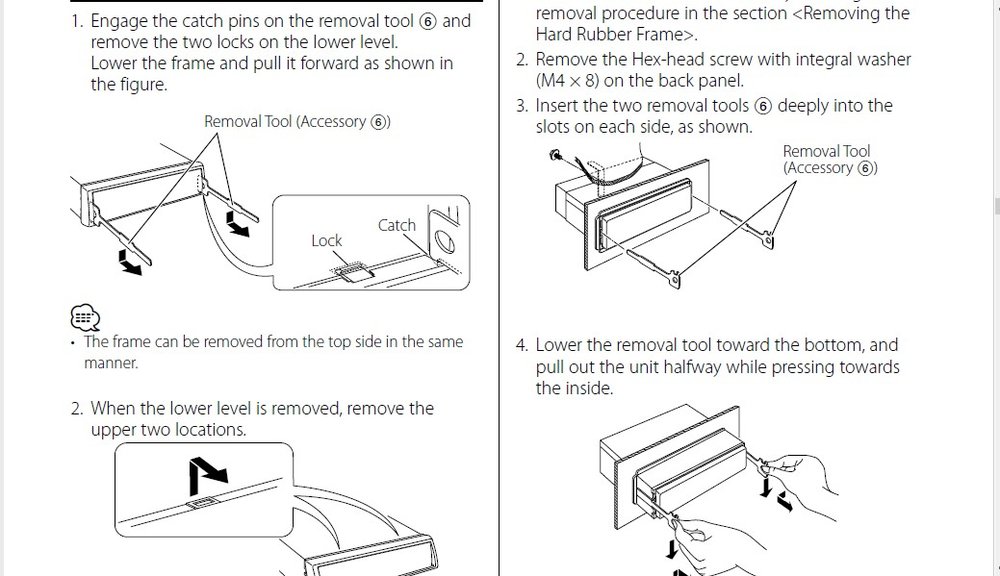

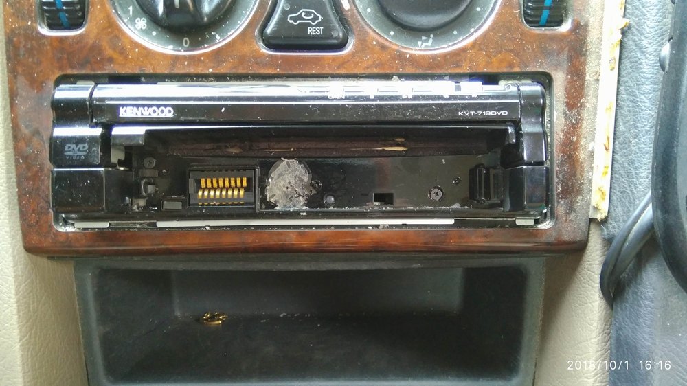

תודה אבל לא ממש הצלחתי עם השולפים האלה... הרדיו הוא קנווד KVT-719, חתיכת צעצוע יקר ואיכותי לזמנו, ולא משהו סיני.
קיצר, סופ"ש הגיע וניסיון שני. כדי לדחוף את היד פנימה ולדחוף את הרדיו החוצה יש לפרק את פתח יציאת האוויר לרגלי הנוסע. לא זוכר אם כבר הזכרתי פה אך ברכב מותקן טלפון "ספיריט" כבר יותר מעשר שנים, בשנים האחרונות אנחנו כבר לא משתמשים בו (אין יותר את אופציית הקו הכפול בחינם) אז אמרתי שכבר על הדרך נפרק אותו.

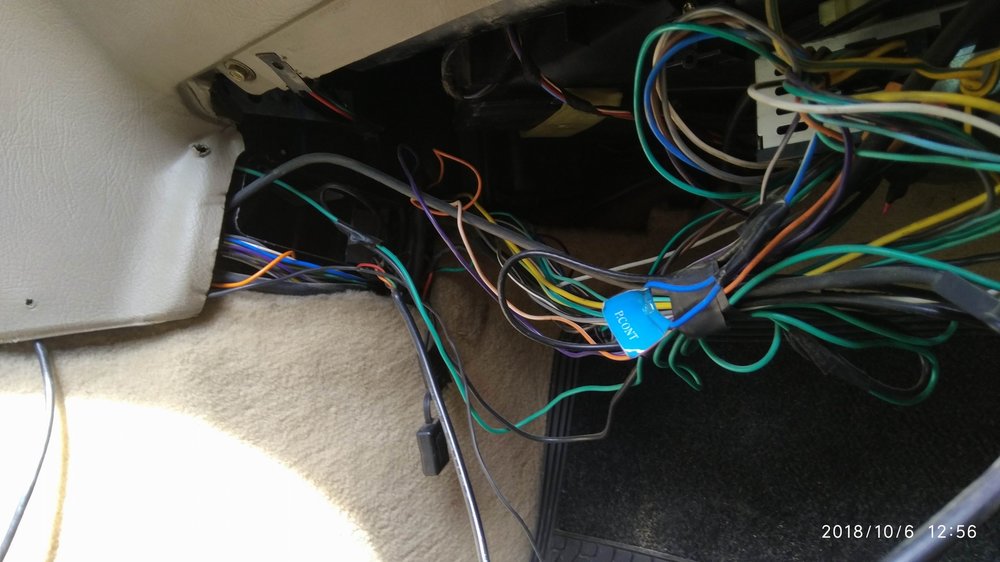

ה"ספיריט" פורק וקיללתי את המתקין האידיוט שפשוט הבריג את הטלפון לדיפון הפנימי, פירקתי את פתח יציאת האוויר (גם שם משום מה האידיוט תקע בורג גבס) וגיליתי שהפתח צר ואני לא יכול להכניס את היד פנימה.:cry:

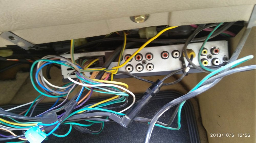

כשניסיתי לשלוף את ה"ספיריט" ראיתי כי הכבל שלו עובר לכיון פילטר המזגן (מתחת רגלי הנוסע), פירקתי את המגן התחתון והפתעה. מותקן לי מגבר:shock:. (ובמותקן אני מתכוון לקשור באזיקון בודד)

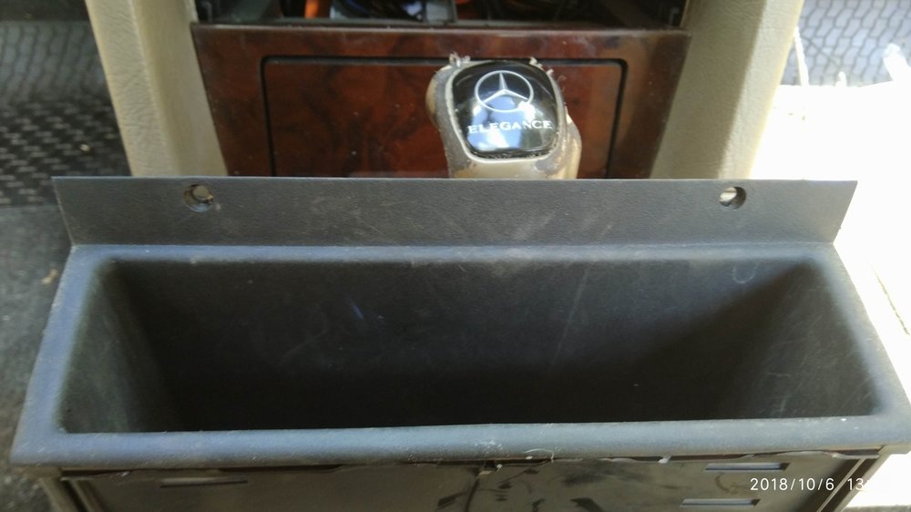

ניסיתי ונקוט גישה אחרת, במבט מקרוב ראיתי כי ישנם שני ברגים קטנים המוברגים למעלה במגרת איחסון מתחת הרדיו. שליפה שלהם ומשיכה זהירה שלפו את מגרת האיחסון החוצה. אלא מה, גם שהכנסתי את היד פנימה לא הצלחתי לשלוף את הרדיו החוצה.
יש איזהשהי דרך להמשיך?
