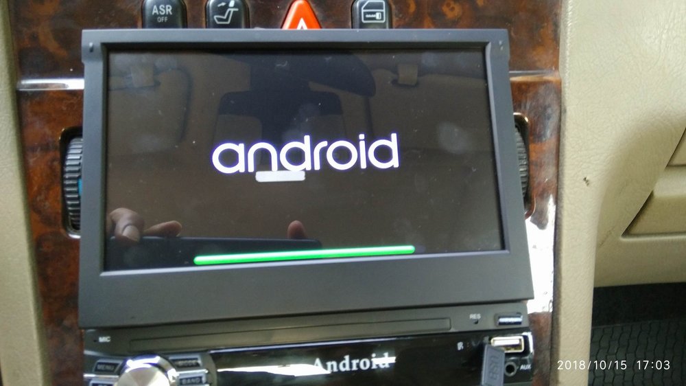

עידכון קצר:
היום הרדיו הורכב והוא עובד, אפילו ממש לא רע לרדיו ב 400 ש"ח. המסך היה קצת מוזר לי, הוא אמנם נשלף מהרדיו כמו ברדיו הקודם אך ידנית ולא חשמלית. שיחרור לא זהיר שלו בפתיחה מקפיץ אותו על הכפתור של היבהובי חירום. הסאונד קצת מתכתי לטעמי וניתן לפצות עליו מעט עם האיקולייזר, אך בגלל שאשתי משתמשת ברכב והרדיו מיועד רק לרדיו רגיל וכדיבורית אז זה קצת פחות משנה. הרדיו נבדק מעט מאוד (הסיפור עם המתקין) אך הוא תומך ב BT וסינכרון ספר הטלפונים, חיבור לרשת דרך הווי-פיי של הסלולר ו(כנראה, לא ממש בדקתי לעומק) ב GPS. בכל מקרה, מספק את הדרישות של אשתי.

עידכון נוסף, היה לי קצת זמן היום והחלטתי לבדוק קצת יותר לעומק.
הותקן וויז ועובד, הרדיו חובר לאינטרנט באמצעות הטלפון כהוט-ספוט ועובד, הטלפון חובר ב BT עם הרדיו, עובד ומסנכרן את האנשי קשר.
*הטוב: הרדיו עובד מהר (מותקן בו אנדרואיד 8) ומגיב מיד, זמן העליה שלו הוא מספר שניות וכל מה שהרצתי עובד חלק ובלי תקיעות. (להבדיל, בW211 יש לי זבל בשם AVIAN שעלה יותר מפי שתיים ונתקע כל הזמן) הוייז עובד אך טרם בדקתי דיוק (ב AVIAN אני מקבל שגיאות של עשרות מטרים), הדיבורית עובדת מצוין אע"פ שלא חובר המיקרופון החיצוני, צליל נקי ללא רעשים. הדיבורית היא השימוש ה(כמעט) עיקרי של אישתי ברכב וחששתי שברדיו כזה זול אסבול מאותן בעיות כמו ב AVIAN שהמיקרופון הפנימי לא היה ניתן לשימוש באופן מעשי. המצלמה האחורית (שהייתה קיימת ברכב) עובדת גם כן אבל משום מה התמונה הפכה ירקרקה, המתקין טען כי ישנה בעייה במצלמה וכדאי להחליף אותה (בעלות סמלית של עוד שלוש מאות ש"ח הרכבה ומצלמה עליי כמובן. ממש לארג'). כשיהייה לי זמן מתיישהוא אחליף את המצלמה הקיימת לזאת שהגיעה עם הרדיו אבל בינתיים זה לא קריטי, ירקרק או לא, רואים מספיק טוב מאחורה... ברדיו הקודם המסך היה נשלף חשמלית החוצה, כאן יש למשוך ידנית את המסך מהרדיו כדי לפתוח את המסך ולדחוף למטה/פנימה כדי להחזיר את המסך לתוך הרדיו. רדיו זול כבר אמרנו?
לטעמי אפשר לסכם כי הרדיו הזה יותר ממספק בהשוואה למחירו המגוחך באי-ביי (ראיתי רדיו כמעט זהה בזמן ההתקנה והבנתי שהוא עולה אצלהם כ 1500 ש"ח ללא התקנה) ומספק את מה שהובטח.
*הרע: המתקין המחורבן לא החזיר את מכסה יציאת האוויר לרגלי הנוסע, נתתי לו אותו ביד זמן קצר לפני שניפנפו אותי והסברתי לו מפורשות לאן להחזיר אותו. הסתכלתי על השטיח שהוא טינף (אני מוזר בזה שאני מצפה ממנו שיאסוף את הזבל שלו בסיום העבודה) וראיתי שבר פלאסטיק מאותו חומר וצבע של מכסה יציאת האוויר... לא מספיק שטחנו אותי ב 300 ש"ח ועכשיו אני צריך לחפש אחד כזה. לא מצאתי את מפתחות השליפה שהגיעו עם היחידה. לדעתי זו פשלנות מתחת לכל ביקורת לא לבצע ניקיון ובדיקה מינימלית לפני סיום העבודה, אם הם בנו עלי כלקוח חוזר הם יכולים לחפש. עשיתי טעות שהלכתי לשם, חשבתי שהמחיר בסדר (בדקתי לפני כמה שבועות ושני מתקינים נתנו מחיר דומה) ובסופו של דבר שילמתי יותר, חשבתי על החסכון בזמן עם מתקין ליד העבודה אך אם הייתי נוסע לרחובות הלוך חזור ומבצע שם את ההתקנה זה היה יוצא אותו זמן
*המכוער: אין כל תצוגה אחרת בחזית הרדיו בזמן שהמסך דחוף פנימה, כך שלא ניתן לדעת שעה/תחנת רדיו/זיהוי מספר ללא שליפת המסך. שליפה ושחרור לא זהיר של המסך גורמים לו להצליף בכפתור של ההיבהובי חירום. לא מופיע לוח מקשים כאשר לוחצים על "חיפוש" באפליקציית הטלפון (אמנם כל האנשי קשר בטלפון של אשתי הם בעברית אך הותקנה מקלדת עברית כך שאני לא מבין את הסיבה). ישנו אייקון של מדריך משתמש (לא התקבלו הוראות הפעלה מודפסות) ולחיצה עליו מציגה הודעת שגיאה כי לא ניתן למצוא את הקובץ...
