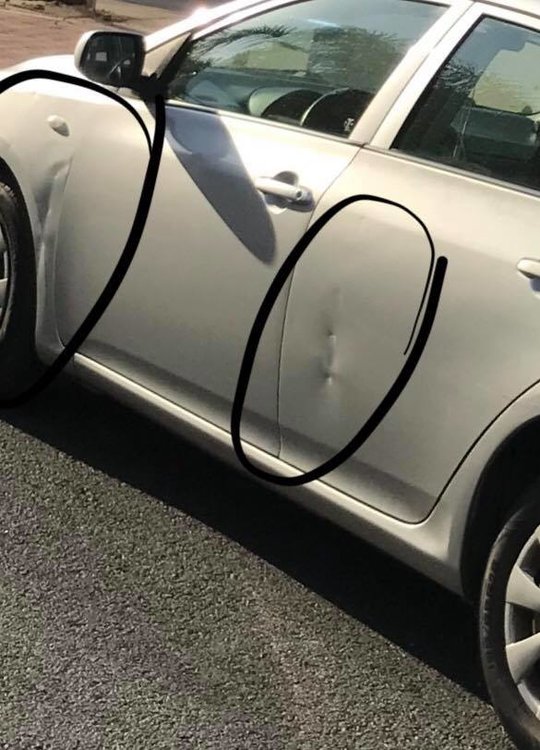

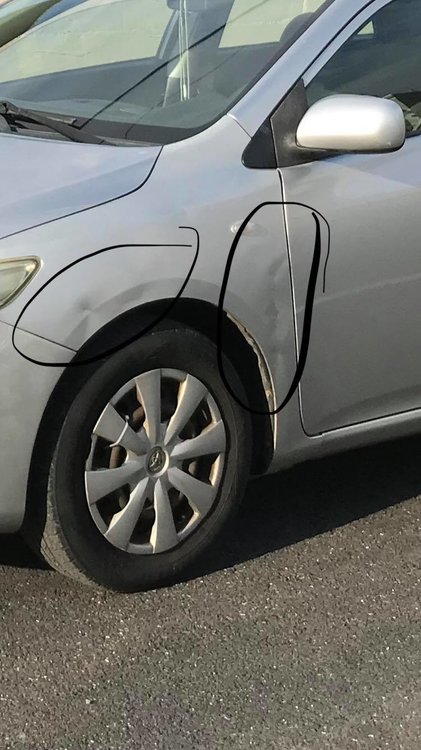

לתקן את כל הפגיעות שבתמונה יעלה בסדנת PDR מקצועית אלפי שקלים.
מנגד אם הוא ילך לצביעה ומילוי במכירת הרכב יעקמו לו פרצוף שהאוטו עבר "תאונה".
-I'd rather loose by a mile because I built my own car, than win by an inch because someone else built it for me. Your car, is your story, so don't let someone else write the book. -Moog
לפי התמונות, לדעתי, לא מדובר ברכב שתיקון פחחות מקומי ישפיע על המחיר במכירה.
לא הייתי מתקן דבר כזה עם חומר מילוי. זה המון חומר מילוי שעתידו פשוט להסדק תוך זמן קצר.
בשביל ליישר מכות כאלה לא מספיק צעצוע ב30 שקל וסרטוני יוטיוב.
מה אתה כן מציע לו לעשות?
כבר להחליף דלת + כנף יעלה הרבה פחות מתיקון PDR לכל המכות האלה. אבל ההחלפה כן עלולה להוריד מחיר במכירה (עדיין לא כמו מחירי PDR ).
אני מסכים שהצעצוע לא יעזור.
האמת? אם כמה שאני אוהב רכבים שמורים לא הייתי נוגע בזה. אין נזק לצבע אז זה לא יחליד.
מסכים איתך שבשביל קורולה שכנראה לא חדשה במיוחד לא הייתי מוציא אלפי שקלים על PDR.
אם ממש חייבים לתקן הייתי משלם לאיש מקצוע שימשוך את המכות כמה שאפשר וצובע כנף ודלת. אולי עם מינימום חומר מילוי.
אבל למלא את כל המכות האלה בבית עם חומר מילוי ולצבוע על זה, זה תיקון שלא יחזיק יותר מחצי שנה.
