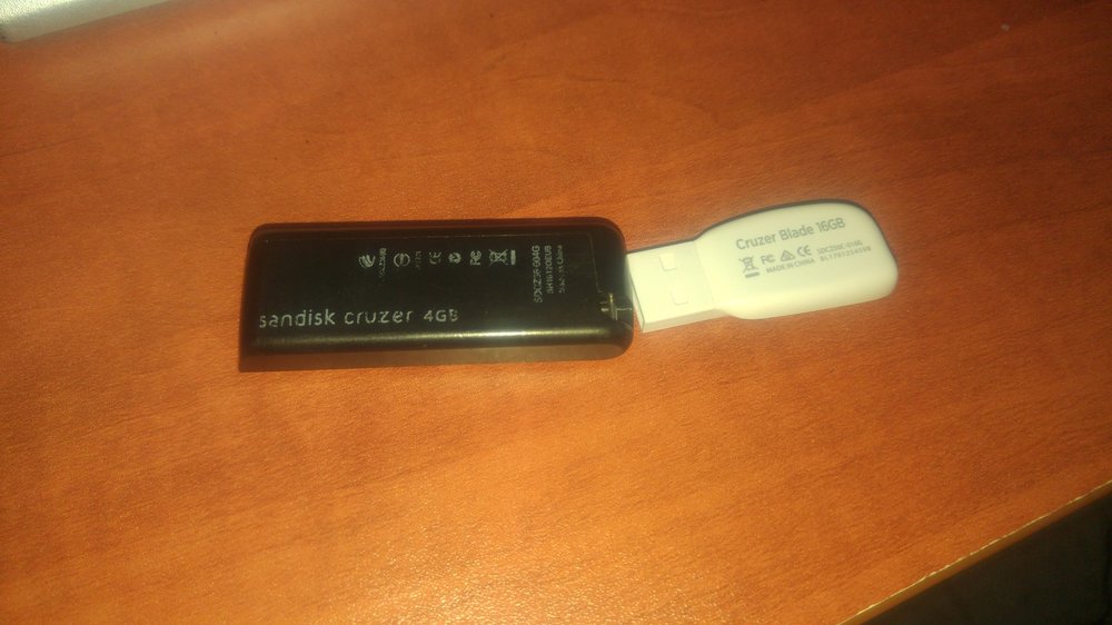

בנסיון נואש פרמטתי את הדיסק און קי לEXFAT, אולי יעזור.
תום, לצערי שברתי את הראש ואכן יש בעיות מסויימות עם USB במערכות פיוניר.

לגבי USB, נדמה לי שיש מערכות שלא קוראות דיסק און קי של סאנדיסק, אבל אני לא יודע עד כמה זה לא רק שמועות בלבד.

-עדכון סופי-. קניתי דיסק און קי של חברה אחרת (KINGSTON) , רק שהמחשב לא זיהה אותו!
הכנסתי אותו במחשב של אחי, העברתי את השירים שלי אליו , ירדתי למערכת באוטו ו...לא רק שעובד, אלא עובד חלק וטוב בהרבה מהרדיו הקודם וכמובן שומעים מעולה.
הדיסק הזה הגיע ללא מערכת הפעלה מה שגורם לי לחשוב באמת שישנו בעיה כלשהי בסאן דיסק או הגנה כלשהי שגורמת למכשירים לא לזהות אותו לעשות בעיות.
