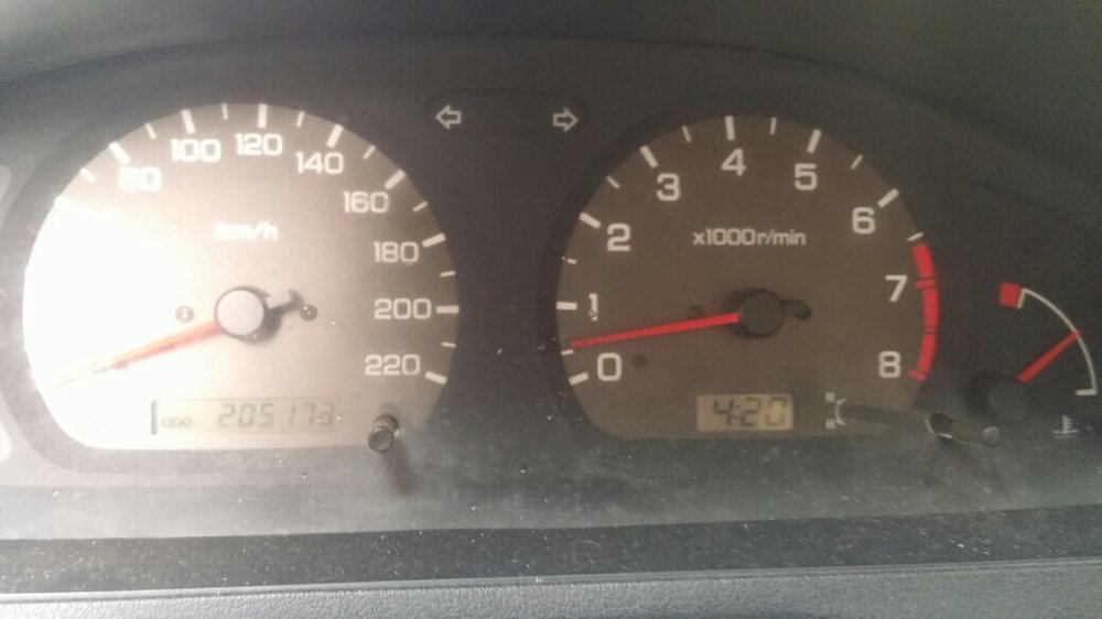

בוקר טוב,
רכב של חבר -
שעון מד הדלק מראה מיכל מלא כל הזמן ושעון חום המנוע אינו מראה חום כלל (על אף שחום המנוע תקין)
לדבריו שני השעונים הפסיקו לתפקד ביחד.
כיוונים לבדיקה? אני מניח שזה משהו משהו שקשור לחיווט לוח השעונים (אולי מינוס רופף?) אבל אינני מכיר את הרכב כלל ואשמח לכיוון כללי.

לא קיים פיוז נפרד לשעון חום/דלק.
האם חברך התעסק (פירק) את לוח השעונים במקרה ? האם בזמן האחרון התעסקו עם מערכת החשמל של הרכב ?

הי מרק,
שלילי - הוא לא ממש מבין ברכבים..
לגבי התעסקויות עם החשמל, הרכב אמנם היה בבעלות של חשמלאי רכב ביד הקודמת (טסלר ז״ל מנתניה) אבל אני לא אתפלא אם בוצעו של כל מיני חיבורים במשך השנים...איפה כדאי להתחיל ?
בכדי לאתר את התקלה יש צורך ברב מודד (DMM)+שרטוט חשמלי של לוח השעונים+ידע בחשמל.
האם מד המהירות או/גם מד הסל"ד והשעון עובדים ?

תשאל את חברך איזה לוח שעונים קיים ברכבו. לאחר שנדע איזה לוח שעונים קיים ברכבו נבדוק בשרטוט החשמלי איפה התקלה (אולי).
ראה קבצים מצורפים.
Pages from Nissan Almera N15 1995-2000 Electrical System.pdf
Pages from Nissan Almera N15 1995-2000 Electrical System-2.pdf
איזה כייף לי :)
1. תחילה כדאי לבדוק האם קיים נתק או מגע רופף בחיווט החשמלי לחיישן הטמפ' וגם את החיווט ללוח השעונים (יש צורך לפרק את הלוח).
2. העבר את הסוויץ' למצב ON.
נתק את הקונקטור של החיישן וקצר בין המגע של הפין המרכזי של הקונקטור לגוף הרכב (מינוס) - שעון החום אמור לעלות למכסימום.
בצע את הבדיקה מספר פעמים. בדיקה זו עוקפת את חיישן הטמפ.
3. בדוק את ההתנגדות של החיישן בין הפין המרכזי לגוף הרכב - ההתנגדות צריכה להיות בין 2-3 קילואוהם בטמפ' של 20 מעלות צלזיוס.
