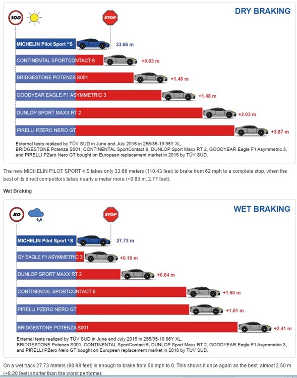

תקרא קצת כאן
http://www.tyrereviews.co.uk/Article/Michelin-Pilot-Sport-4-S-Press-Release.htm
וכאן יש השוואה גם
https://www.tirerack.com/tires/tests/testDisplay.jsp?ttid=148
מעדיף להשאר עם Michelin
