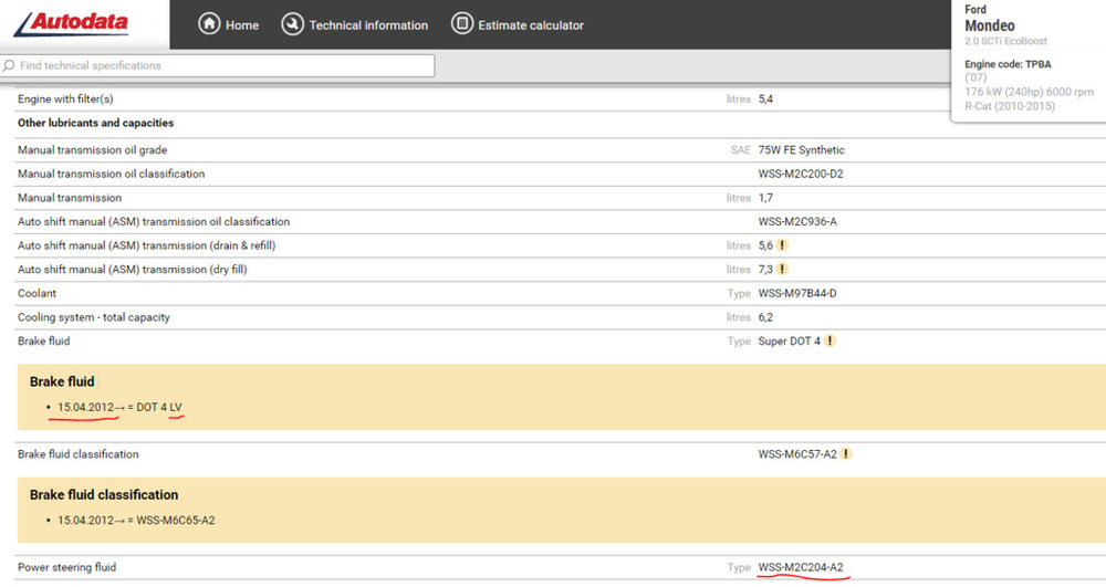

שים לב שמתאריך מסוים יש דרישה לדוט 4 קלאס 6, (LV)
אם אתה לא בטוח מה תאריך הייצור, תקנה אוטומטית קלאס 6. הכי זול לקנות חצי ליטר של נוזל מקורי של רנו אצל אבי.

מצורף הדף מאוטודאטה עם התקנים :

הנוזל שפורד משתמשת במקורי זה נוזל SUPER DOT 4 וניתן לרכוש אותו כאן:
http://www.fordpartsuk.com/shop/ford_super_dot_4_brake_fluid_1ltr_f_1776311_c_1046.htm
לעומת זאת, מבחינת נוחות השגה, רכוש נוזל של חברת ATE SL.6 יש אותו במספר חנויות.
