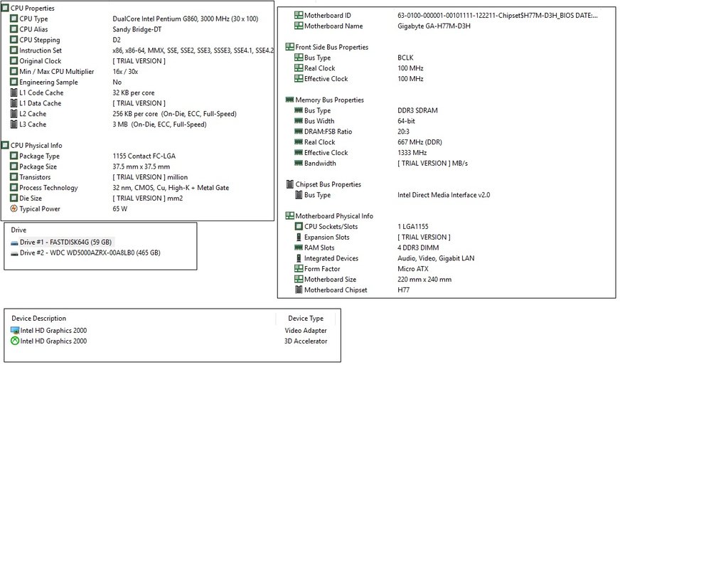

הקופסא הגדולה והרועשת שלי מתחילה לעצבן, מעבר לזה שזה צובר אבק יותר מדי אז שוקל לעבור למחשב מיני שיתפוס פי 30 פחות מקום.
השימושים שלי של המחשב הם גלישה ברשת, קצת מוזיקה ואולי משחקים ישנים כמו Settlers 4 או C&C Generals שאני יכול לשחק פעם באף פעם.
בנוגע לכונן דיסקים, יש לי אחד חיצוני שנקנה מאיביי ב50 שקלים והוא עובד מצויין, למקרה הצורך אפשר להשתמש.
בנוגע לאכסון מידע אפשר לקנות כרטיס 256 ג'יגה Class 10 וזה יספיק לי מעל ומעבר.
ה32 ג'יגה יספיקו לי למערכת הפעלה, אני כרגע עם כונן SSD של 64 ג'יגה ומותקנת עליו מערכת הפעלה ווינדוס 10 ויש לי 40 ג'יגה פנוי בו.
הכונן השני הוא 500 ג'יגה ישן שהולך למות בקרוב, 300 ג'יגה מתוכם פנויים והשאר תפוס בזבל שאפשר למחוק.
לדעתכם הרעיון אפקטיבי?
מצורף מפרט של המחשב הנוכחי וקישור לקניה של הכונן שאני מעוניין לרכוש.

חוץ מהמעבד שלו מה העדיפות שלו על מיני פיסי מבוסס מעבדי אינטל אטום? כרגע במחשב הביתי יש לי מעבד מדגם G860, לפי השוואה באתר של אינטל הוא לא כל כך טוב יותר מהמעבדים שיש למיני פיסי שציינתי למטה
