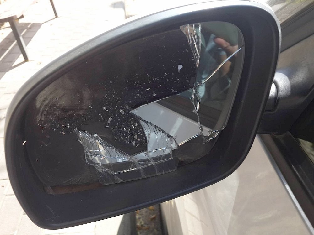

אוטובוס ציבורי עם נוסעים של חברת "סופרבוס" פגע ברכב בעת שחנה סמוך לתחנת אוטובוס ושבר את זגוגית מראת צד נהג כולל את הפלסטיק שלה מסביב, אך עם זאת מנגנון ההזזה תקין.
מישהו השאיר לי פתק מתחת לאחד המגבים הקדמיים עם מס' הרכב לרבות שעת הפגיעה ושם החברה ולכן העניין מטופל בנושא הזה.
שאלתי היא האם יש צורך להחליף את כל המכלול כולל את המנגנון (ואז עלי לחפש מפירוק), או שניתן לרכוש רק את הזגוגית ואת הפלסטיק השחור מסביב? אני שואל כי יכול להיות שהחברה הנ"ל (לאחר שהנהג יודה באשמה, אם וכאשר) תבקש ממני להיכנס למוסך ההסדר שלה ואז אני צריך לדעת מה לדרוש.
אם אני רוכש לבד ותובע - כמה זה אמור לעלות בהערכה גסה?
תודה.
מצ"ב תמונה.
מדובר על סקודה פאביה 2008 דור שני, המראה חשמלית עם חימום וגם עם כיוון חשמלי.
ממש לא צריך להחליף את הכל.
שים כפפת גינון על היד (שלא תפצע מהשברים). ביד השניה עם מברג שטוח בין המראה למסגרת מחלץ את כל הקומפלט מהתושבת (בקישור לקניה אתה יכול לראות איך זה נראה מאחור, ומה מחזיק את זה לבסיס).
תזהר על הקונקטור של המפשיר- הוא מימין שלך-צריך לנתק אותו
כמו שאתה יכול לראות, המחיר לא שווה את העצבים שבלריב עם בבונים בדמות קציני רכב.
עברתי את זה עם שני הרכבים באותו לילה. במאזדה היה מצב כמו אצלך, בטריוס ז"ל, שברו גם את הבסיס.

אם לא רוצים להמתין למשלוח מחו"ל, אפשר לנסות לקנות את הזכוכית בלבד בעסקים שמוכרים מראות ופנסים משומשים.
יש מצבים כשבית המראה נשבר אבל זכוכית נשארת שלמה. ממראה כזאת הם יפרקו את הזכוכית וימכרו לך בערך ב 100 ש"ח.
להרכבה קלה אפשר למרוח מעט גריז סיליקון על החלק העגול הפנימי.
יש פתרון יותר חאפרי, מאיך שאני מכיר אותך בטוח שלא תשתמש בו - מוכרים מראות תחליפיות שמודבקות מעל השבורה עם דבק דו צדדי. אתה מוותר כמובן על החימום.
לך לזגג באזור מגוריך והוא ימצא לך מראה תואמת.
קרה בפסאט של הוריי, אני לא זוכר את עלות התיקון, אבל כמה מאות בודדים של שקלים. אל תתאמץ לקנות את המראה דרך חו"ל, לא שווה לך את המאמץ.

בינתיים מסתבר שמי שהשאיר את הפתק הוא נהג האוטובוס שפגע בכבודו ובעצמו ועל כך כל הכבוד. לצערי לא ניתן להחליף רק את הזכוכית כי גם המסגרת שבורה כולל הקליפסים - נראה שהתעסקו עם המראה לאחר הפגיעה וניסו להחזיר את המסגרת (אולי הנהג עצמו). היו הרבה זכוכיות קטנות על הרצפה.
בקיצור - מראה מפירוק עולה 580 ש"ח והיא הוזמנה היום, הביטוח של "סופרבוס" ישלם. לא רציתי מראה חדשה כדי שלא יעלה להם יקר (1000 ש"ח). לא אהיה חזיר.
כן, נמצאה מראה בצבע כסוף (אותו צבע) והפירוקייה טוענת שהיא במצב חדש (הרכב מושבת בעקבות תאונה במקום אחר). בכל מקרה גם במידה והמראה היתה בצבע שונה ניתן לפרק את הכיסוי הכסוף מהמראה השבורה - הוא דווקא נשאר שלם.
רק מחר המראה תורכב על הרכב. אעדכן.
