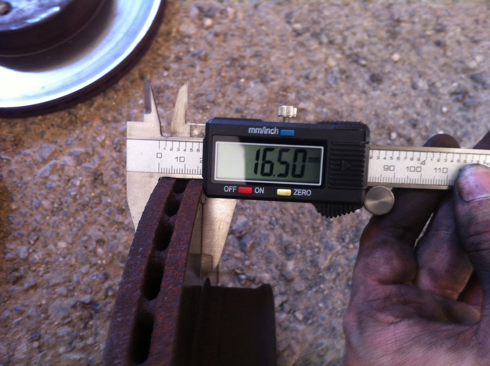

תגיד להם תודה על השיתוף, תוציא משם את הרכב, תפרק גלגל ותבדוק עובי רפידות לפי המדריך של בוקי:
http://www.carsforum.co.il/vb/showthread.php?600266
במקביל בעזרת מיקרומטר או לפחות קליבר תבדוק את עובי הצלחת, ותעלה לפה את הממצאים.

השיטה הזאת לא יותר מדויקת, כי משטח של המטבע הוא לא ישר ושטוח. הבדיקה הטובה ביותר היא לקחת ג'ונסון ולשים כמו בסרטון במקום מטבע. אבל בשביל עשריות המילמטרים, אפשר לוותר. הכי חשוב לבדוק כשהדיסק קר.
