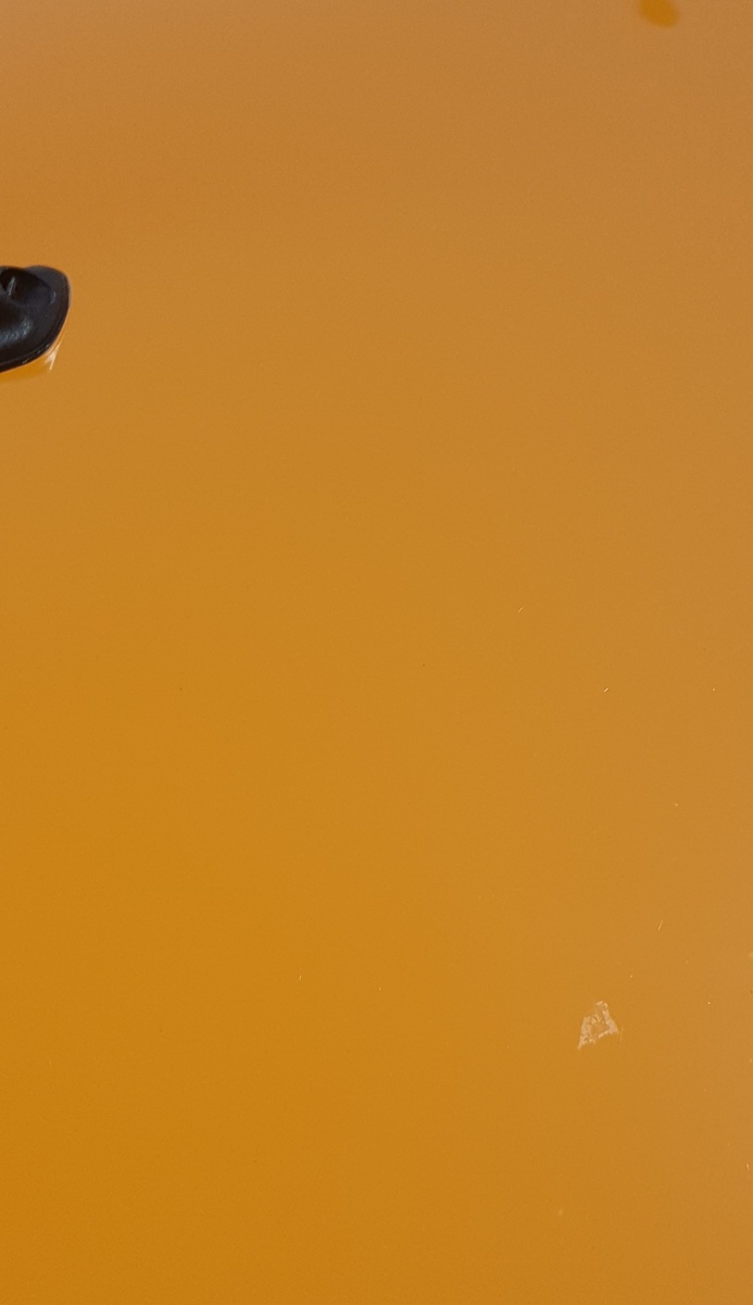

אני מצרף תמונה, יש לי על מכסה המנוע סימן לבן ושנוגעים בו זה מחוספס כזה.. קוייק דיטיילר/שטיפה לא הצליח להוריד את זה.
מה אפשר לנסות כדי להוריד את זה? פוליש?

אם יש לך פלסטלינה תעשה מעבר עדין,תיראה אם יש שיפור, בכל אופן יתכן שהיה על המקום לשלשת או שיש צ'יפ בצבע?
ולא חסר רכבים חדשים עם פגם ייצור בצבע(מבאס אבל יש חוסר מזל כזה גם)
נניח שזה קילוף לכה, עכשיו זה יתפשט על כל המכסה מנוע?
באם לא יטופל כראוי, אז כן.

זה אכן נראה כמו קילוף, אך יצא לי לראות מקרים ש״קילוף״ היה בעצם סוג של שרף או דבק שהשוליים שלי יצרוו אשליה של לכה אכולה.
אתה מוזמן בשמחה לקפוץ אליי כדי שאבדוק על אמת.
"יאללה בירי".
אני מקווה מאוד שזה שרף או דבק או משו בסגנון כי יש לי מספר נקודות כאלו על מכסה המנוע..
לפני שעשיתי טיפול פוליש לרכב היה לי גם מספר נקודות כאלו אבל לאחר הפוליש הם ירדו אז אולי זה באמת לא קילוף לכה (לפחות אני מקווה).

^^במצב הגרוע לנסות לפנות ליבואן,אם אני זוכר נכון הרכב בקושי שנה על הכביש אז קילופי לכה לא אמור להיות
נקווה שזה באמת שרף או איזה משהו שטותי
עדכון: ירדתי למטה עם פוליש meguiars ultimate compund וזה 70 אחוז ירד.. הפח מרגיש חלק, אני משער שיהיה לי יותר זמן אפשר להוריד את זה לגמרי, בכל זאת עבדתי בשמש ישירה וגם היה לי רק 5 דק..
זה לא קילוף לכה אני מנחש.

באם היה קילוף לכה אז בזמן הפוליש החור היה נשאר גדול יותר, כנראה לכלוך מעץ כמו שאמרו או משהו דביק שעף מרכב

רק רוצה לעדכן לטובת החברים, זה לא היה קילוף בלכה, התמונה הפכה את העניין להרבה יותר קריטי מהמצב הקיים.
קצת היה קשה לקבוע אם אלה היו טיפות מים סוררות (מסתבר שהיו כמה כתמים כאלו), או חומציות, מה שכן - מעביר קליל עם panel wipe ולאחריו נקיון סופר קליל עם srp, העלימו כמעט לחלוטין את המפגע.
לא רציתי לתקוף את המפגע עם חומרים אגרסיביים יותר (spotless למשל, למקרה וזה היה מים), הוא עתיד לבצע פוליש לרכב בתקופה הקרובה ובינינו, זה משהו שלקח לנו לא מעט זמן לאתר :)

אצל חבר היה משהו דומה,
מתברר שהוא חנה מתחת לעץ באותו הלילה,
והחומר התברר כסוג של שרף שהתייבש.
אם אני לא טועה (לא זוכר כלכך) הוא הוריד בעזרה אלכוהול
