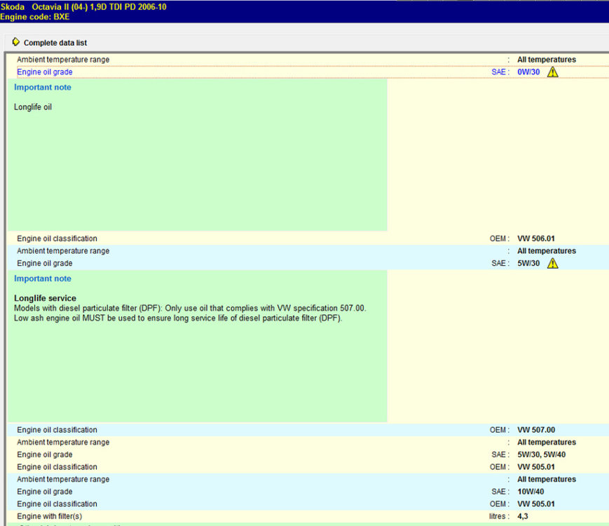

איזה מבין השמנים בצמיגות 5w40 ושל איזה חברה מומלץ לאוקטביה 1.9 דיזל? כרגע ברכב יש קאסטרול אדג. בחנויות יש של ליקווי מולי או פנסיאל.

מתוך הרשימה איזה תקן הרכב דורש?

507 מיועד ל long life והוא צמיגות שונה. במנוע הזה יש בעיה שהקמשפט נאכל בק"מ גבוה. הרבה בארה"ב החליפו קמשפט והם משתמשים ב 506.01 וב 507 , לא מתאים. אני עם היורול 460000 ק"מ הכל בסדר. היורול גם יותר זול וגם מתאים לך בול.
[ATTACH=CONFIG]469830[/ATTACH]
אני לא כל כך מבין המנוע שבאוקטביה שלי הוא לא pd אלא bxe איך איך אני יכול להתאים שמן למנוע? אסף, בנוגע לקישור הבנתי שבשביל להאריך את חיי המנוע מומלץ על שמל בתקן 507 השאלה אם לפי נתוני יצרן מומלץ השמן הנ"ל? בנוסף אשמח לקבל המלצות לשמנים וחברות ספציפיים.
כל הסדרה הזו היא מסוג מזרק משאבה ובראשי תיבות מהמילה הגרמנית pd, קודי המנוע בסדרה הם bls bxe bkc brm ועוד . המנוע שלך ללא מסנן חלקיקים ומתאים לו 505.01 והיורול עונה על זה יש לי שני מכוניות כאלה וזה מה שאני שם.
