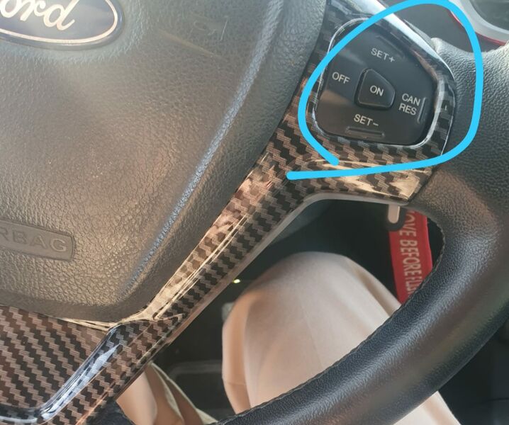

גם אני עשיתי דבר דומה בפיאסטה שלי.
הייתי צריך להחליף את הכבל בהגה אבל הכבל והכפתורים עלו לי בסביבות ה200 שקל, חור בtrim של ההגה עשיתי בעצמי ואז כיסיתי אותו שיראה טוב עם פלסטיק שמתלבש על ההגה דמוי קרבון פייבר (של ערסים מושפעים) מאליאקספרס ב5 דולר.
רק חייב להגיד שהכיסוי הזה נראה יותר טוב במציאות ומשתלב יותר בסדר מאשר בתמונה שצולמה למטרה אחרת😅 וזה אלטרנטיבה טובה יותר מלקנות את הtrim המקורי ב250-300 שקל... לא רציתי להשקיע על זה יותר מדי.
