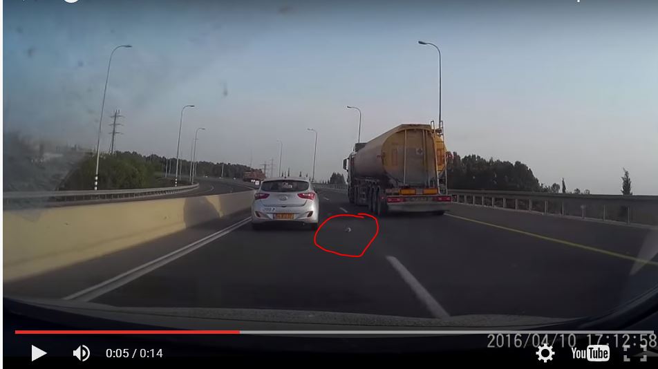

היום כשחזרתי מהעבודה על כביש 553 מאיזור תעשייה פולג לכיוון בית יהושוע עליתי על אבן גדולה שהיתה על הכביש .
מהירות ~80קמ"ש , באמצע הסיבוב כשעולים לגשר מעל לפסי הרכבת .
חטפתי מכה הגונה בגלגל , מייד הרגשתי שהתפוצץ הצמיג וירדתי מהר לשוליים .
כשהסתכלתי לחפש את הקרע בצמיג חשכו עניי - החישוק עצמו נקרע במרכז שלו כתוצאה מהמכה .
למרבה הפלא אין סימן על הצמיג .
הצבתי משולש אזהרה 100 מטר לפני הרכב , והלכתי לפנות את האבן מהכביש ( היו עוד כמה רכבים שפגעו בה)
החלפתי לגלגל ספיר (פעם ראשונה מזה 5 שנים) שכמובן היה כמעט ריק מאוויר :evil:.
נאלצתי לקרא לחבר שיקפיץ אותי לתחנת דלק למילוי אוויר ולחזור לרכב.
בנתיים רכב אחד הספיק לדרוס לי את משולש האזהרה ....
מה עכשיו ?
החישוק הוא 17" מקורי של סיאט , לא נראה לי שניתן למצא חישוק בודד כזה בזמן סביר וכנראה אצתרך להחליף את כל הרביעיה .
דבר נוסף , יתכן ויש פגיעה במתלה ? איך יודעים ? להזמין שמאי ? או שאפשר לקפוץ למוסך והם כבר ידעו אם יש טעם להזמין שמאי ?
אם אכן יש פגיעה במתלה ואני מפעיל את הביטוח , האם הביטוח חייב להחליף לחישוק מאותו דגם בדיוק ? (זה לא החישוק המקורי שאיתו הגיע הרכב , לפני שנה קניתי את הסט יד 2 ) .
עד כמה שאני יודע חישוקים מקוריים יקרים מאוד - האם אני יכול להחליט לקבל את הכסף מהביטוח אבל לא להתקין חישוק מקורי ( להתקין רביעיית מומו) ?
מצורפים תמונות של החישוק וסירטון מרגע הפגיעה.

נשבע לך, הייתי צריך לראות את הסרטון 4 פעמים כדי להבחין באבן הזו.
מזל שזה נגמר "רק" בחישוק שבור, ולא באיזה אופנוען על גדר ההפרדה.

אז יש מקום או אין מקום? ובכלל הרי עוד קצת קדימה אפשר להיכנס לרגע לכיוון בית יהושוע או עוד קצת לכיוון תל יצחק.
אם אנחנו כבר "מטיפים מוסר" :twisted:, אפשר לדון גם בהעדר הקפדה על ל"א בגלגל החילופי כמו גם על שמירת מרחק גדול יותר מהרכב מלפנים שאולי היה מאפשר לראות בזמן את המפגע בדרך.
איזה כיף וקל זה, לשפוט החלטות של רגע, מצפיה במסך מהמשרד הממוזג.
בלי לראות מה ראה הנהג במראות, בלי לקחת בחשבון את הבהלה מהמכה החזקה ומהרעידות החזקות שרואים שהתחילו מיד אחר כך.

1. המצלמה מצלמת מהצד הימני של הרכב בעוד הנהג בצד השמאלי - אני ראיתי את האבן לפני הפגיעה רק בזווית העיין ואחרי שהיונדאי עברה אותה - אין מצב שהיתי מספיק להגיב בצורה סבירה .
