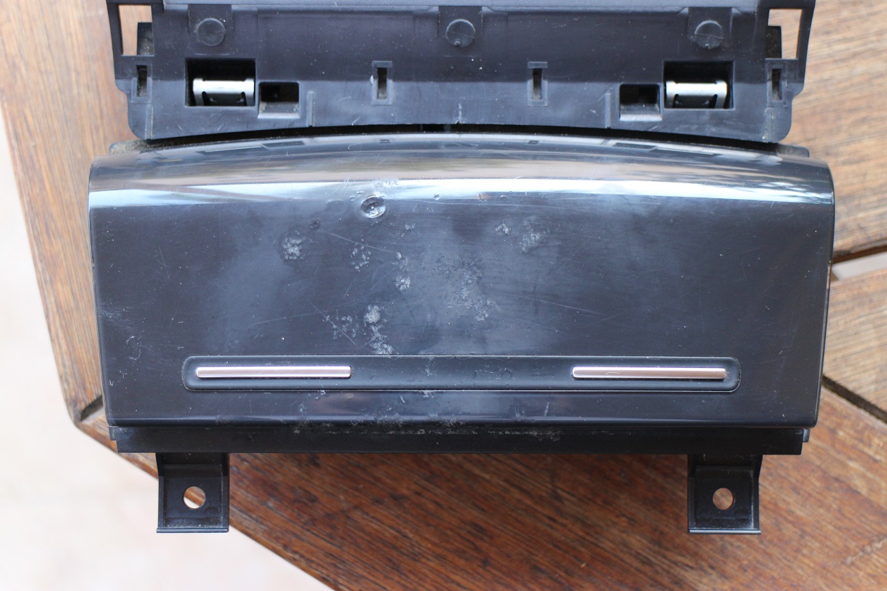

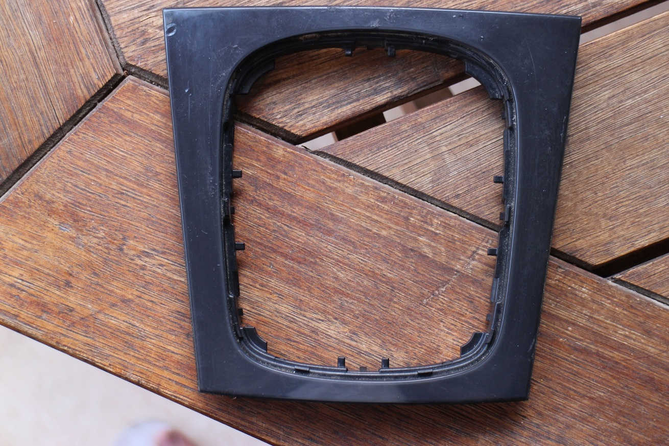

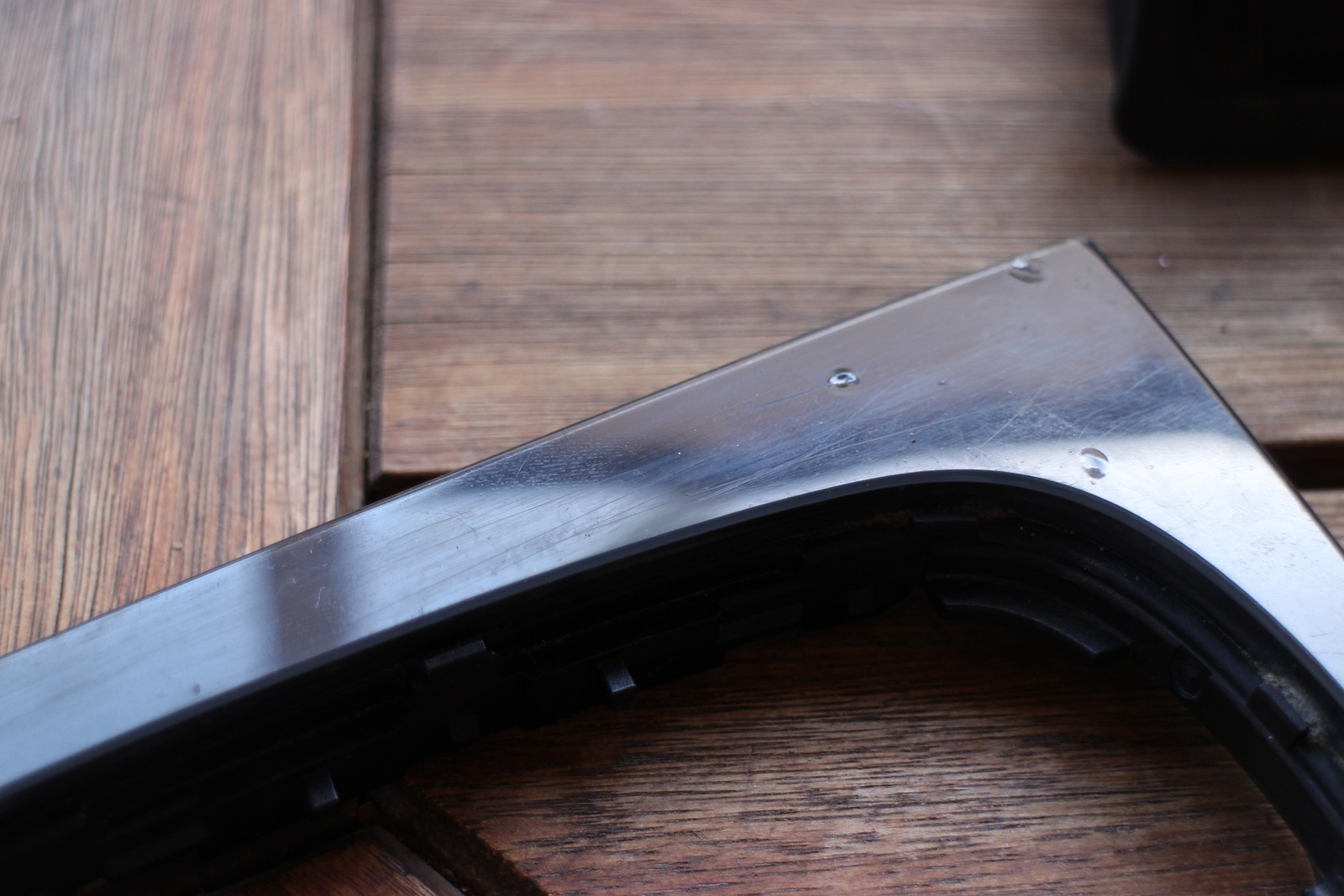

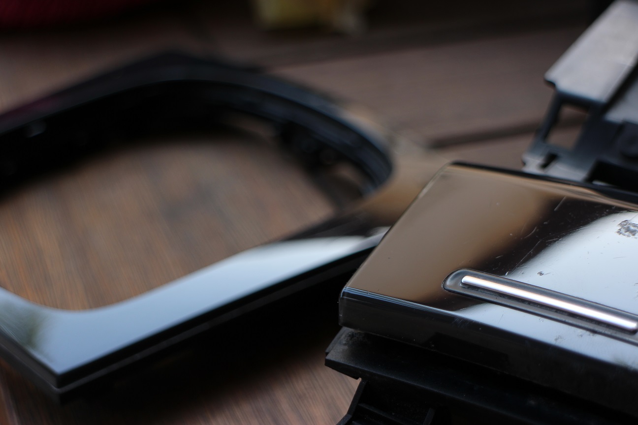

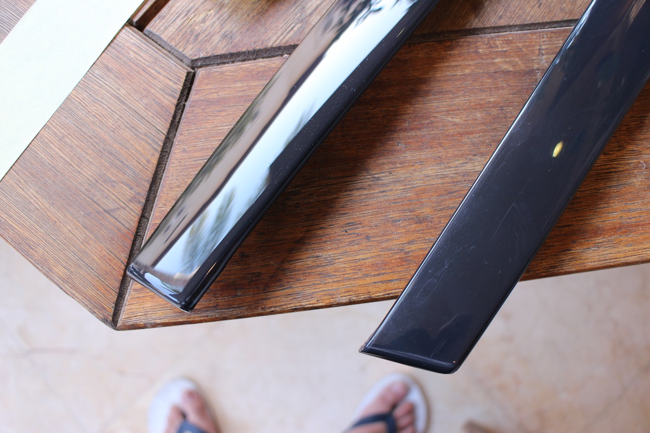

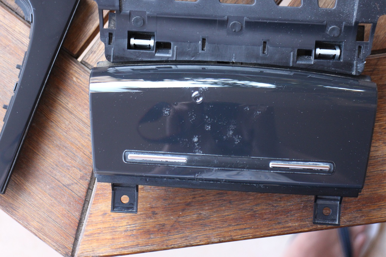

אני אפתח ואומר שהרכב הוא מהסוג שעל הנייר יש לו נתונים מדהימים מבחינת ידיים וקילומטר אבל היה אצל יד-1 ראשונה שעישן 3 קופסאות ביום ולא שטף את הרכב יותר כמה פעמיים בכול התקופה שהחזיק אותה, סגריות בכול מקום לכלוך על המושבים שגרם לשואב הרטוב שלי לעבוד יומיים רצוף, סירחון של סיגריות שהAPC נלחם בו עם מברשות בכול פינה על הפלסטיקה וריפודים ואיפה לא, אתה רכב קניתי לאחי וכול אמרו לי שהוא פח של זבל, אני כמו הרבה משוגעים פה ראיתי פאן :-).

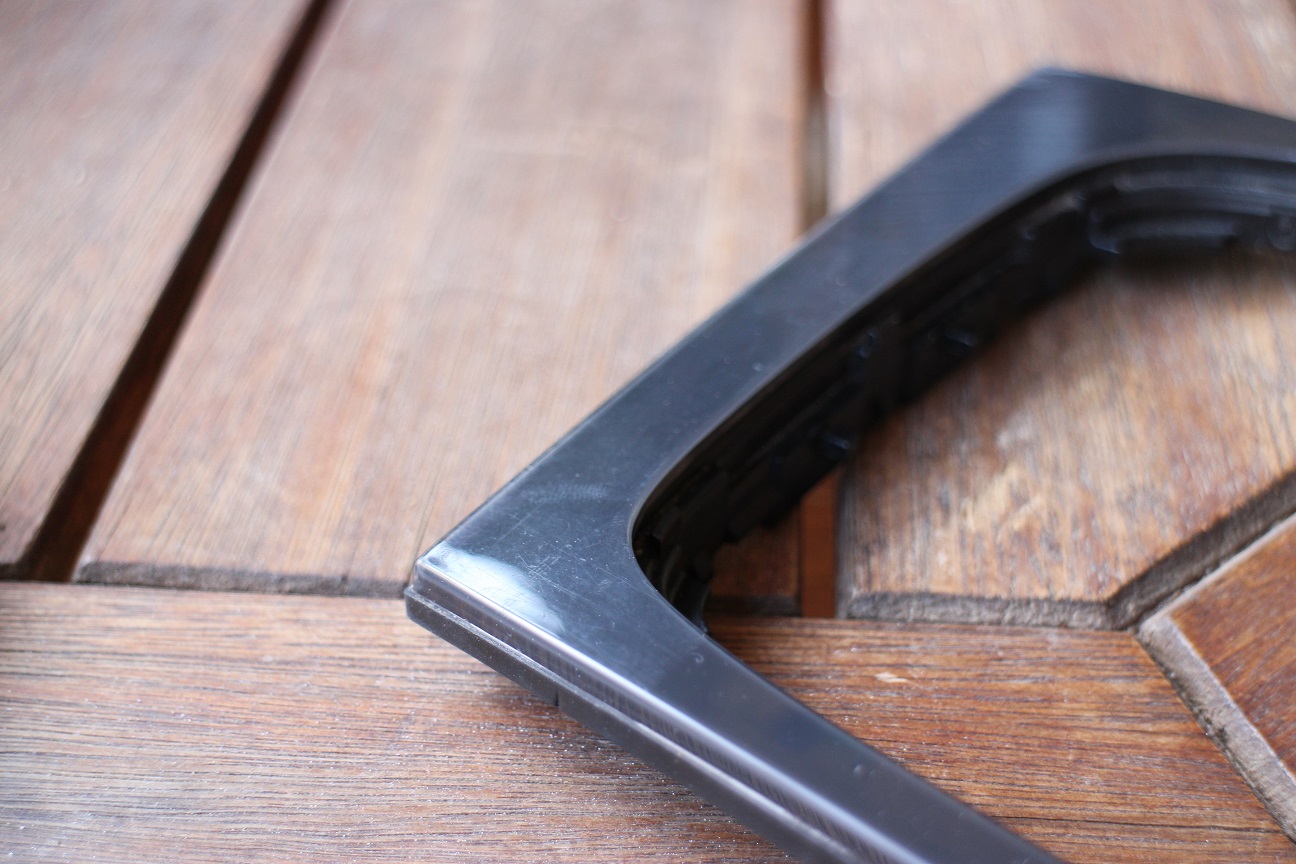

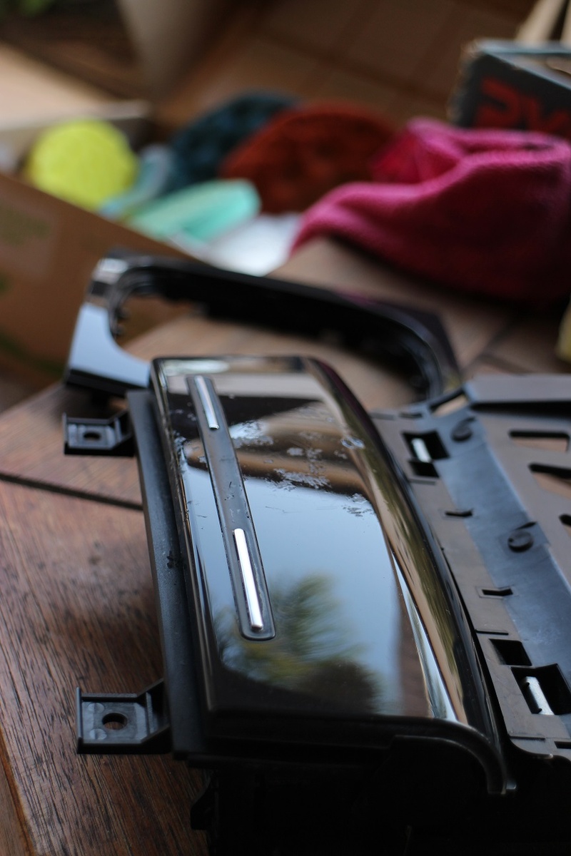

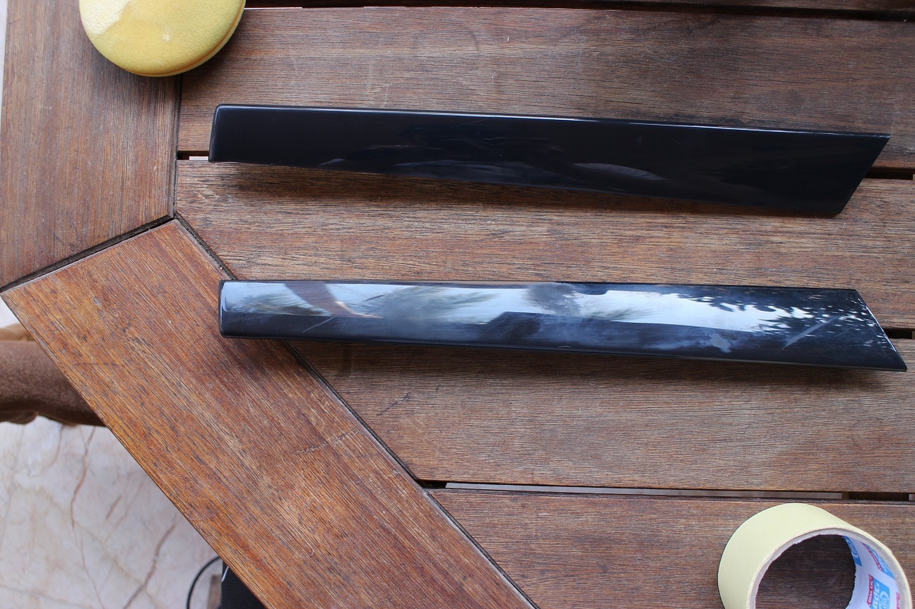

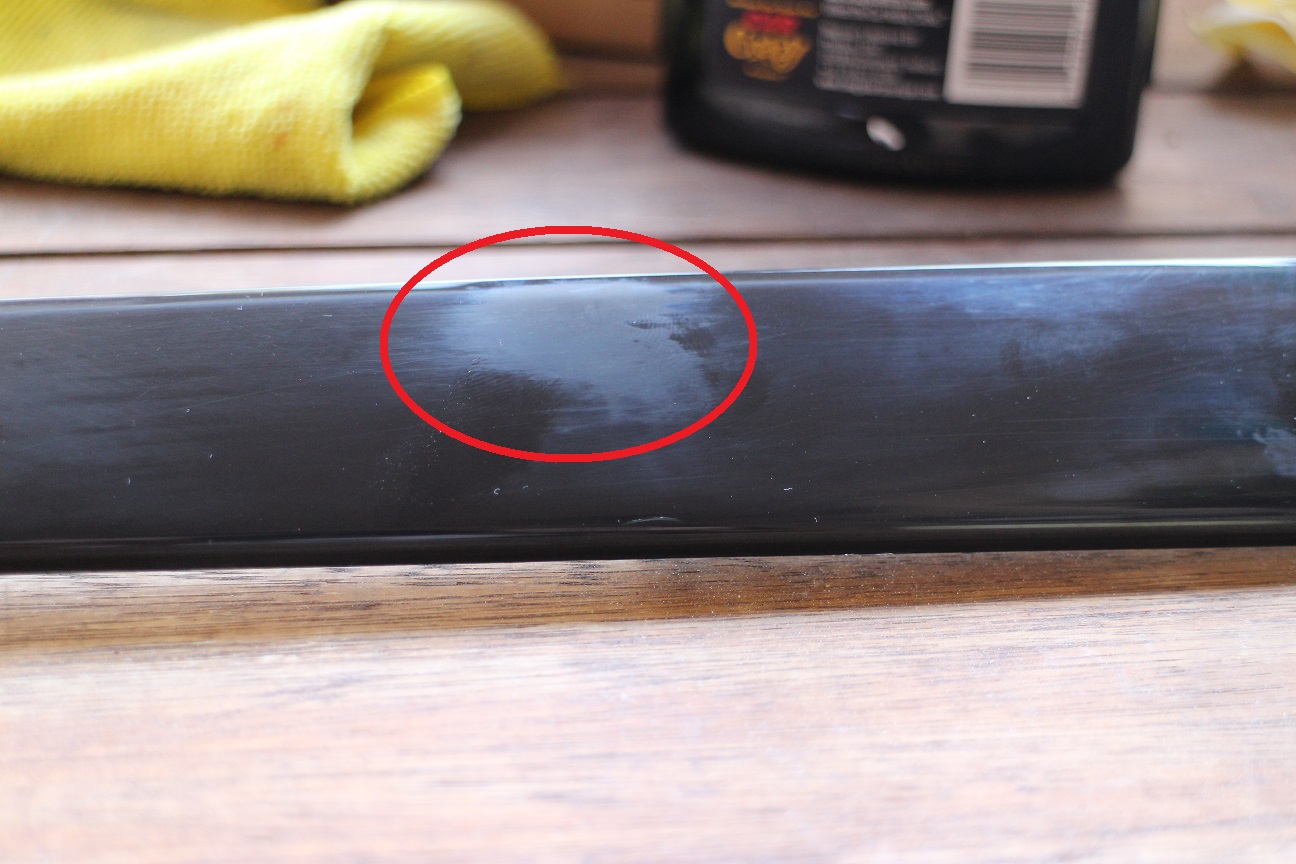

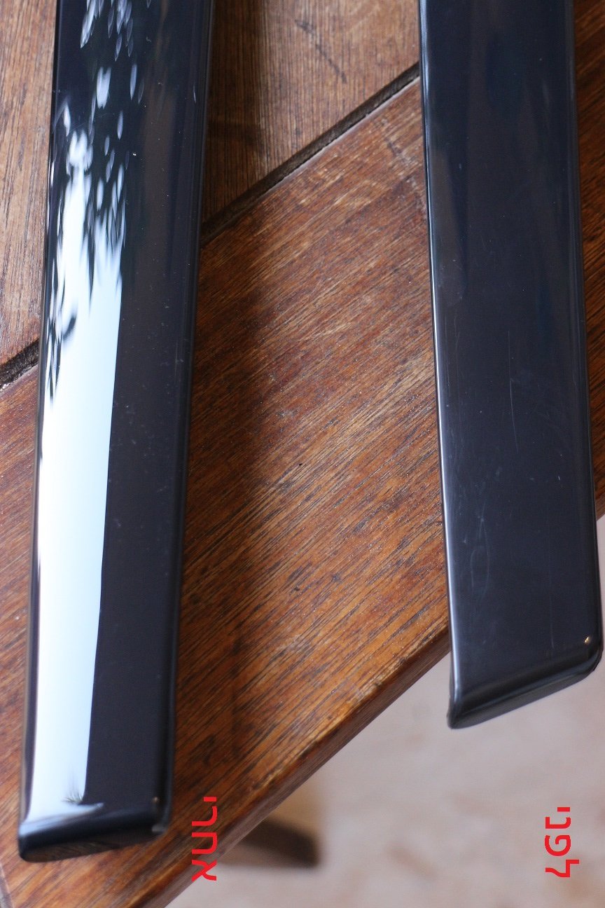

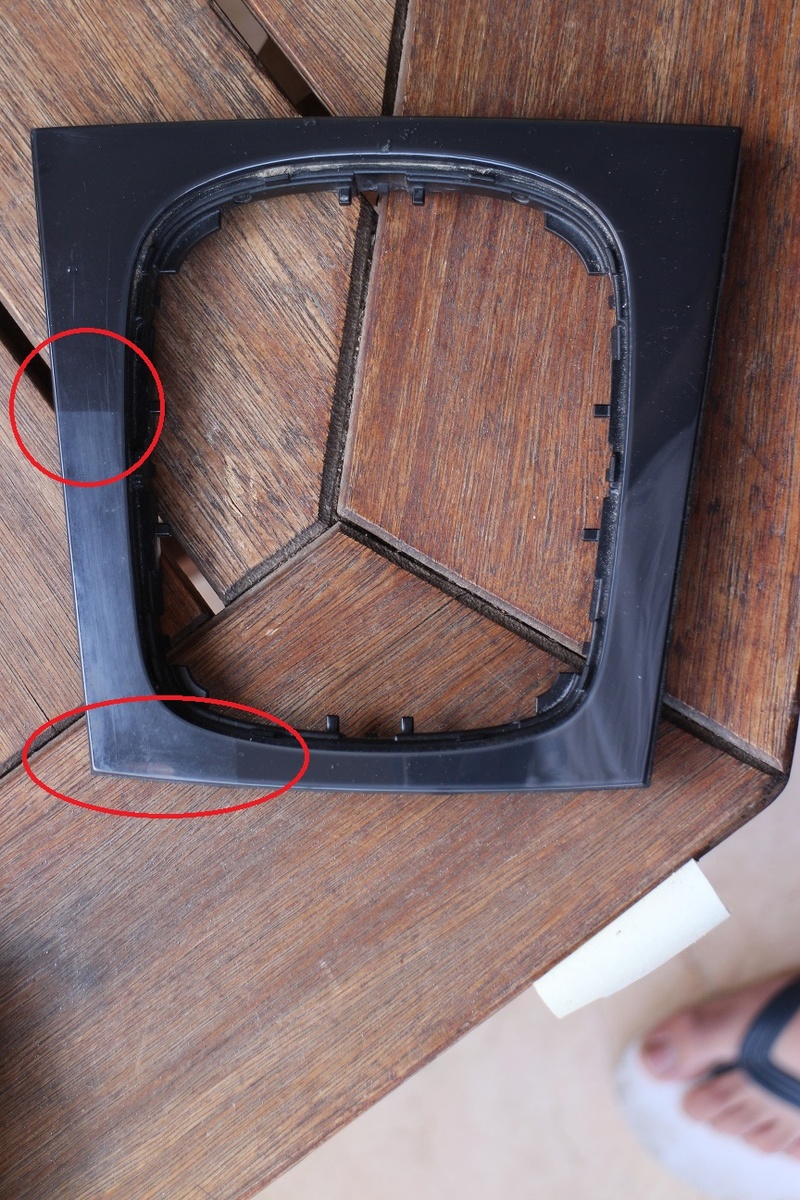

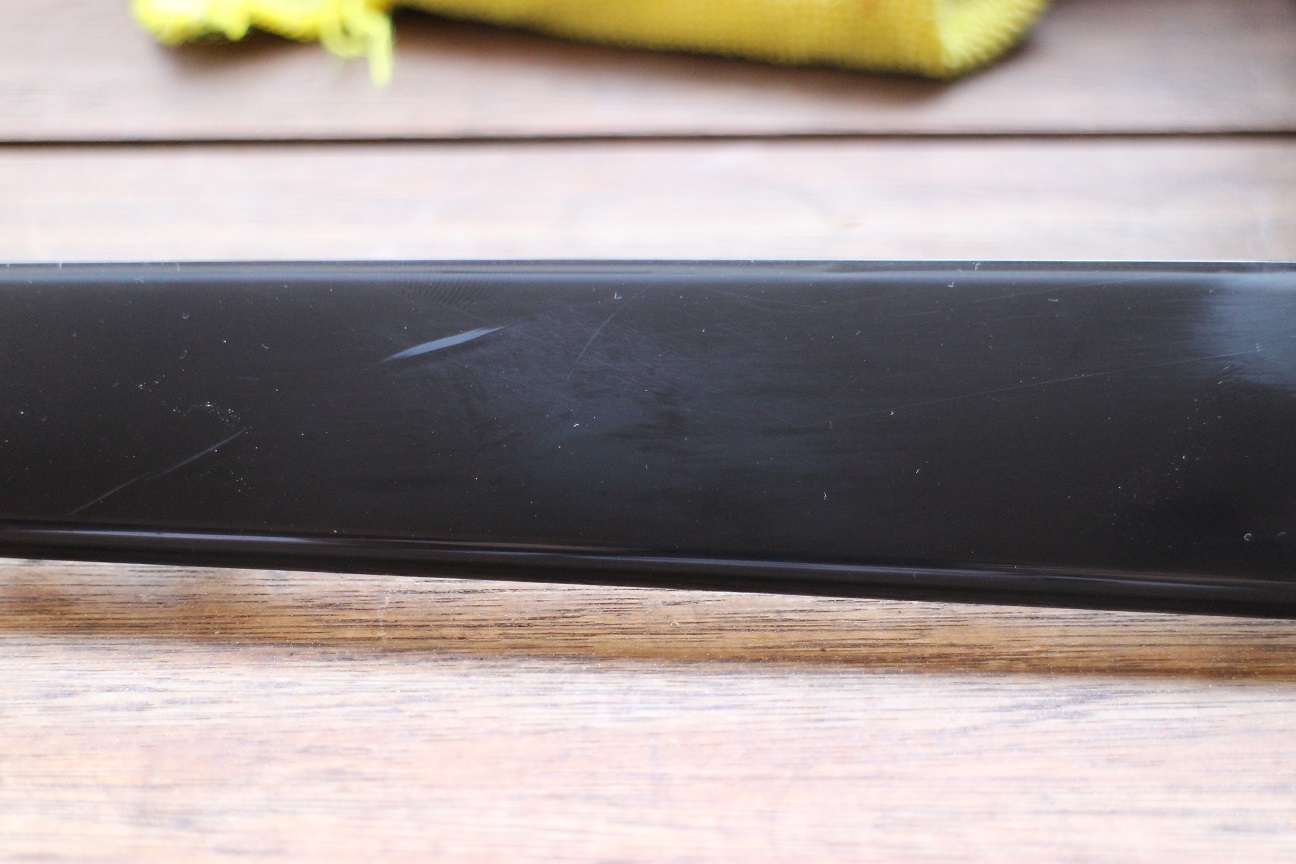

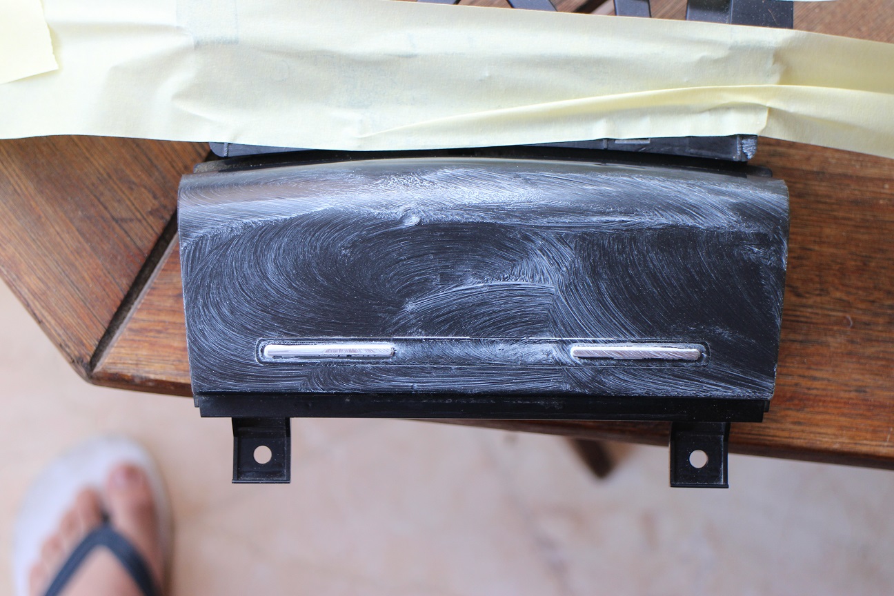

בכול מקרה אני מצרף כמה תמונות של חידוש של הגימורים של פנים הרכב חלקם כמו שתראו יש סימנים לש סיגריות שכובו עליהם, חלקם היו מאוד מעוננים משריטות וכ'ו.

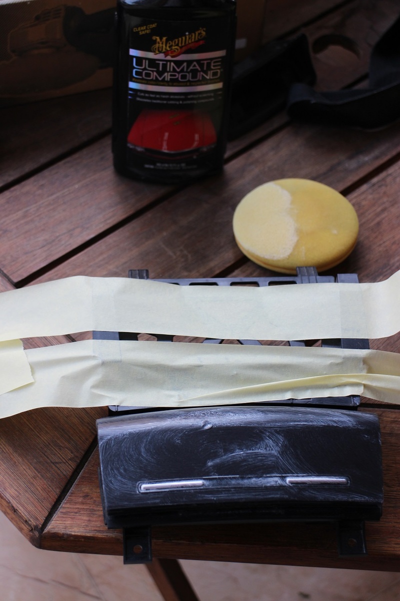

מצרכים :
* מקיטה רוטורית
* meguiar's ultimate compound
* 2 פדים של מגס' למריחה
* 2 פד פוליש של מגס' צהוב + שחור
* PL לסוף.

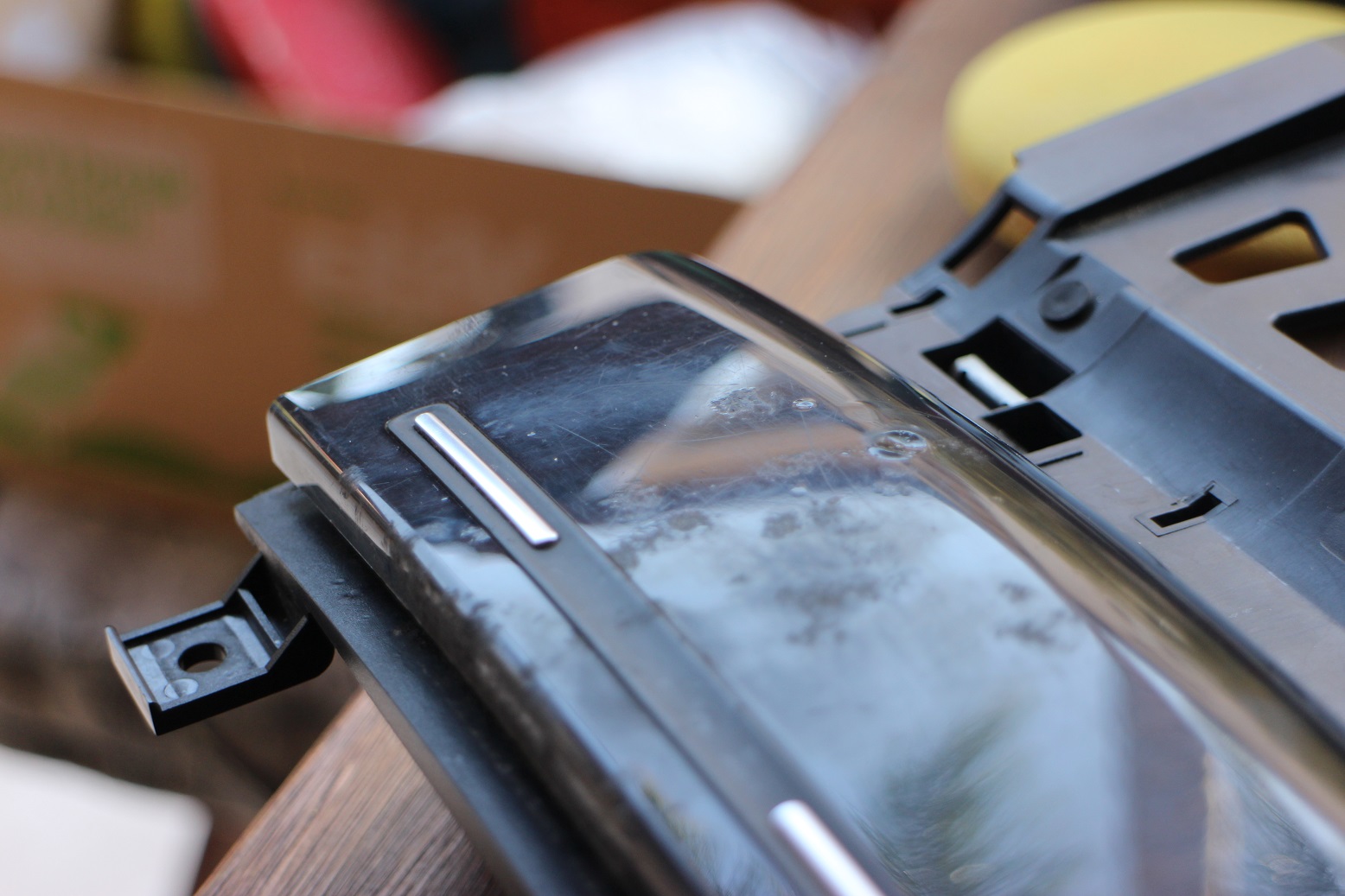

אפשר לראות בתמונות שהגימור היה ממש מעונן, הפוליש הבריק אותם לחלוטין כמו חדש, המקום היחיד שנשארו סימנים של הסיגריות זו המאפרה אפשר לראות בתמונות, זו התוצאה הכי טובה שהגעתי אחרי שני שלבים של פוליש.
בהמשך אני יעלה תמונות של הלפני אחרי של פנים הרכב, והיום פוליש העתידי שאני צריך לעשות לרכב.
IMG_1092.jpgIMG_1116.JPGIMG_1115.JPGIMG_1114.JPGIMG_1111.jpgIMG_1110.JPGIMG_1109.JPGIMG_1108.jpgIMG_1107.jpgIMG_1106.JPGIMG_1104.jpgIMG_1102.JPGIMG_1095.JPGIMG_1094.JPGIMG_1093.jpgIMG_1117.JPG
