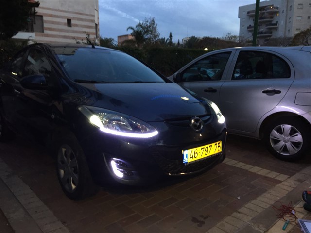

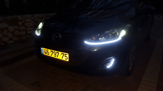

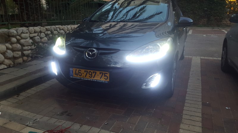

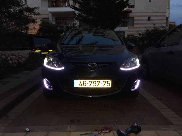

אני וחבר (שיודע יותר ממני), החלטנו להתקין לבד את הלדים.
יכול להיות שחלקכם לא יאהב.. אך עדיין, מה דעתכם?
אשמח לראות תגובות..
זאת התקנה חיצונית או פנים פנס?באיזה לדים מדובר? FLEX TUBE?
אגב יצא יפה מאוד:)[מוסיף דיי הרבה ללוק של האוטו,לפי התמונות לפחות:lol:,מחכה לFLEX TUBE שהזמנתי יגיע]
עריכה אחרונה על ידי iliahrom
נראה טוב מאד לטעמי, פחות מצועצע מהתקנות אחרות שראיתי, כל הכבוד!
במקום לשים רק תמונות של התוצאה הסופית, למה לא פירטת קצת על התהליך -
איזה לדים? תהליך התקנה? מה מפרקים? לאן מחברים?
בדרך כלל לא אוהב.
הפעם נראה מצויין

זה פס לדים שמודבק על הפנס מבחוץ או שפתחתם את הפנס והתקנתם אותו בפנים?

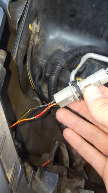

אני אפרט קצת על התהליך, אני שוב אציין שאני פחות מבין בזה, נעזרתי בחבר שיודע להתקין כאלו דברים.
גזרנו חתיכות לפי מידות מגלגלת לדים שהוזמנה מאיביי (מוכר מגרמניה, לדים באיכות גבוהה מאוד).
ההדבקה הינה חיצונית, העברנו את החוטים לתוך המנוע והם חוברו לכבלים של אורות החניה פלוס ומינוס בעזרת גילוף של הכבלים, ליפוף וסגירה בעזרת איזוליריבנד (מצורפת תמונה).
לגבי הלמטה- עשינו חור קטן עם מקדחה והחדרנו את החוטים דרך החור אל הכבלים של האורית חניה.20160218_144228_640x360.jpg

נקווה שהפס חסין מים, קח בחשבון שיש דהייה של הציפוי איטום והוא יהפוך תוך זמן דיי קצר לצהוב[אבל לחדש אותו לא תהיה בעיה כי יש כבר תשתית]
הפס לדים מודבקים על גבי הפנס?
אם כן, זה מתכון לצרות מבחינת מזג האוויר וילדים שיתלשו את זה או יגרמו לנזק.
דבר כזה מתקינים בתוך הפנס.

ליפוף וסגירה עם איזולרבנד?
אלה חוטים חשופים אחי, אם תרצה שזה יחזיק להרבה זמן, עצה שלי תפתח את האיזולרבנד, תלחץ עם ספלייס ותאטום עם בידוד מתכווץ, זה עולה גרושים.
Seat Ibiza FR
עכשיו נזכרתי ששמנו שרינג מתכווץ ועליו איזו..
החיבורים לא יפתחו בחיים..
לגבי ההדבקה- הדבקנו עם לוקטייט אין מצב שזה יפול בחיים, הלדים עברו 3 ימים של גשם שוטף עם ברד בשבוע שעבר ולא קרה כלום..
למה אתה מתכוון "ציפוי איטום"?.. מה יהפוך לצהוב? הפס של הלדים או הדבק שלהם?.. תסביר את עצמך.
יש לי הרגשה רעה שהשתמשתם בפס לדים הלא נכון, עצם העובדה שרשמת גזרנו חתיכות מפס לדים שגיע בגלגלת אומר שזה הפס לדים הזול של איביי והוא לא חסין למים.
הפסי לדים שחסינים למים הם בצבע שחור (רובם) ואי אפשר לגזור אותם כי זה יפגע באטימה, קונים פשוט לפי האורך הרצוי.
אפשר תמונה של הפס בלי שהלדים דלוקים?
אם זה לא פס עמיד למים זה לא יחזיק לך יותר מידי זמן מחוץ לפנס.
סה"כ תוצאה יפה ופס לדים עמיד למים עולה 10 שקלים בערך לזוג אז לא סוף העולם.
הפסים הנפוצים מצופים בסיליקון שקוף ש"אוטם" אותם מפני מפגעים סביבתיים. הסיליקון הזה יקבל צבע צהוב ואפילו חום עם הזמן[עשיתי התקנה לחבר שהתעקש לא להשקיע הרבה כסף,תוך 3 חודשים הפסים היו בצבע צהוא וחלק מהלדים כבר גססו,פסים כאלה גם מומלץ לשים בידוד מתקווץ בשני הקצבות]
