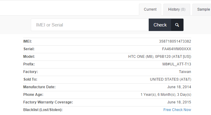

רכשתי מכשיר חדש מאיביי, הנה הקישור למכשיר.
בשיחה עם המוכר ביקשתי גרסה אירופאית, ונאמר לי שזה מה שאקבל.
מבדיקת IMEI של המכשיר נראה כי קיבלתי גרסת AT&T, אך באתר iandroid נאמר לי ע"י מישהו שזוהי כנראה גרסת UNLOCKED אמריקאית כללית,
שצריכה לתמוך בכל התדרים שאני צריך (הקו שלי הוא דרך 012). כמו כן נאמר לי שאין משמעות לתדרים שהגרסא תומכת בהם, שהמכשיר תומך ול AT&T חסר התדר הדרוש.
האם נכון הדבר שהמכשיר יתמוך בכל תדר דרוש בלי קשר אם הוא AT&T או גרסה אחרת?
זהו המסך שאני מקבל בחיפוש IMEI:

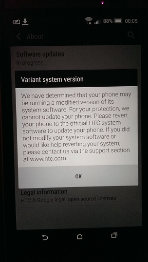

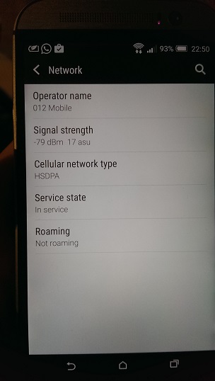

כרגע נראה כי לא מצליח להתחבר לדור 4, כמו כן לא מצליח לעדכן את המכשיר, למרות שרושם שיש עדכון. מקבל את ההודעה:

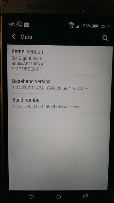

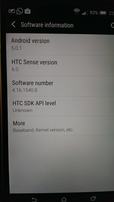

מצרף עוד כמה צילומי מסך שאולי יעזרו:

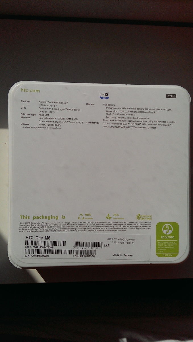

על מדבקה הממוקמת ע"ג אריזת המכשיר אמורים להופיע תדרי ה LTE בהם המכשיר תומך. אם מופיעות שם רצועות 3 (תדר 1800) ו 7 (2600), הוא מתאים לרשתות הדור הרביעי בישראל מבחינה חומרתית.
אם נסתמך על הטבלה שהדביקו בקישור (שנראה שנלקחה מ gsmarena), הגירסה של AT&T אינה מותאמת לתדר 1800 בדור רביעי, שהוא היחיד שכרגע נתמך בישראל. בעתיד, כשיתאפשר גם תדר 2600 המכשיר אמור לעבוד באיזורים בהם יהיה כיסוי שלו באופן ספציפי.

הסים חדש, לפי מה שאני יודע הדור הרביעי באורנג וב 012 פעיל אוטומטית במידה והמכשיר תומך בזה. בהגדרות המכשיר ה-LTE מאופשר.

אבדוק אם מופיעים התדרים על האריזה כשאחזור הביתה, תודה.

פות"ש, בדוק את התדרים הנתמכים על הקופסא. זו הדרך הוודאית היחידה. תתחדש.
