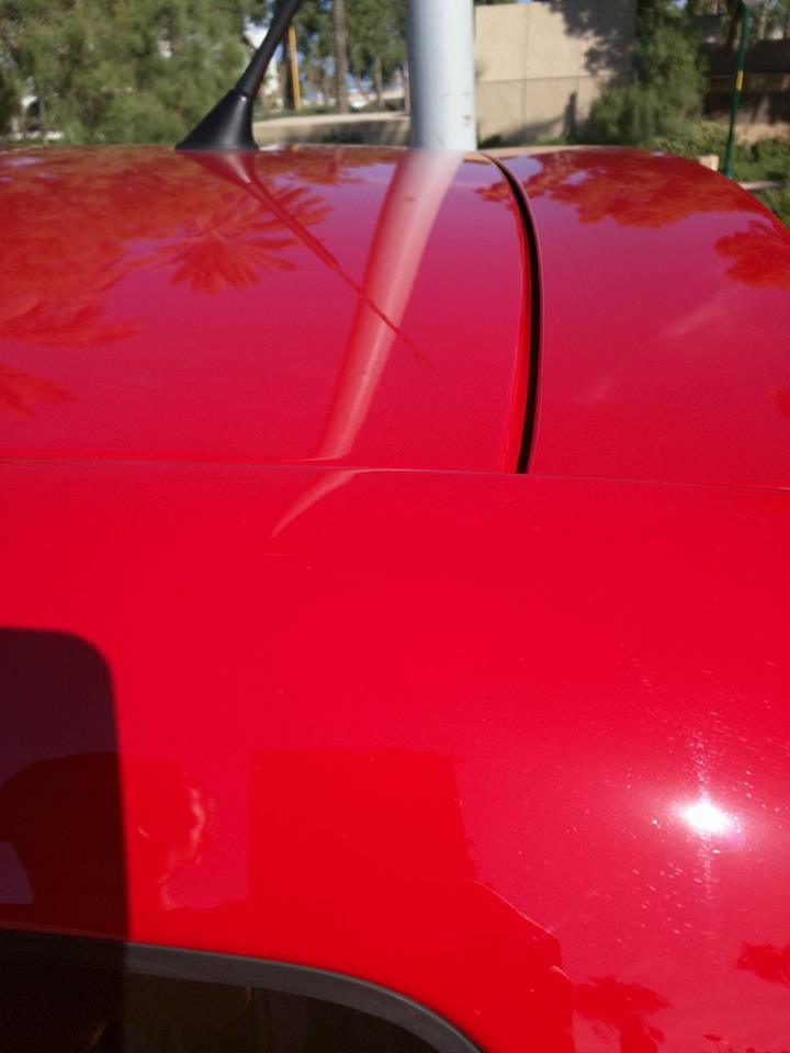

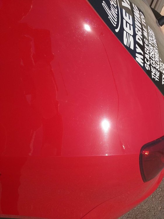

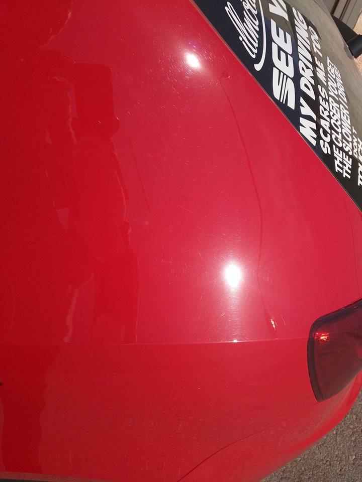

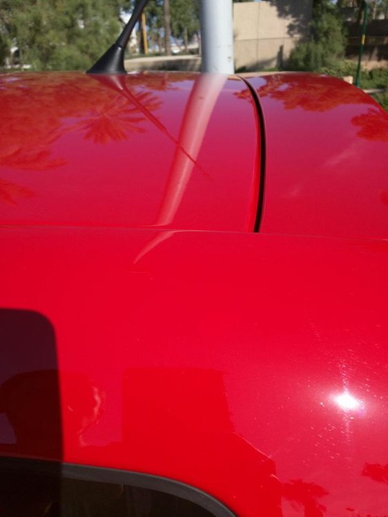

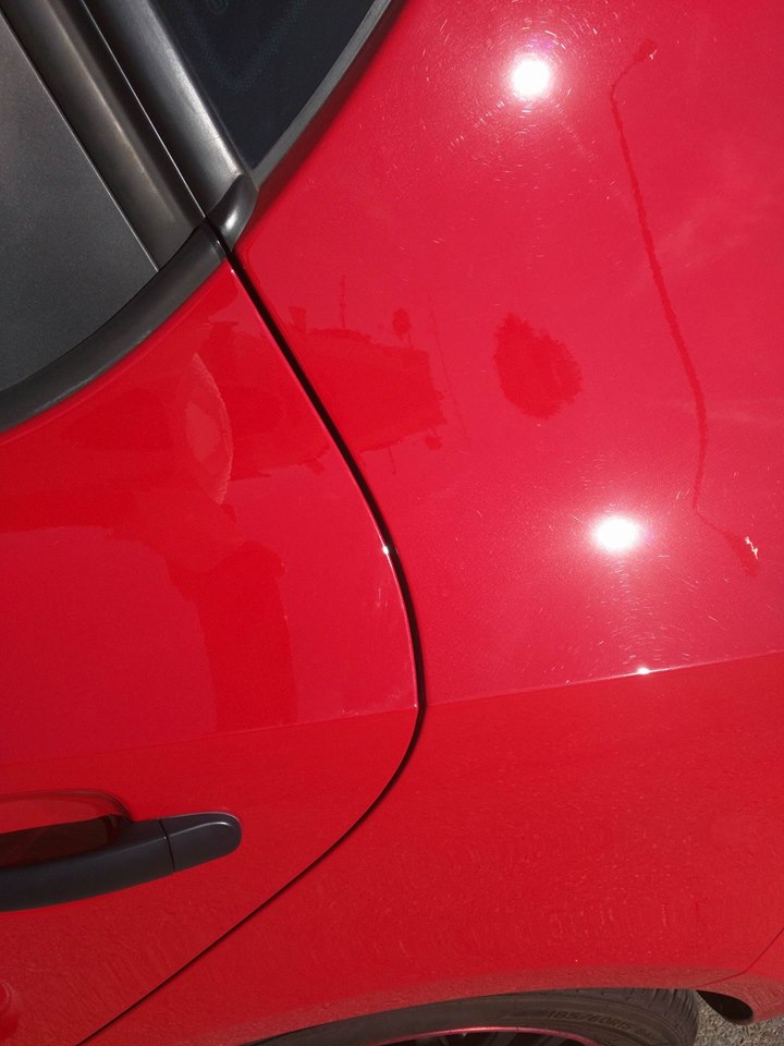

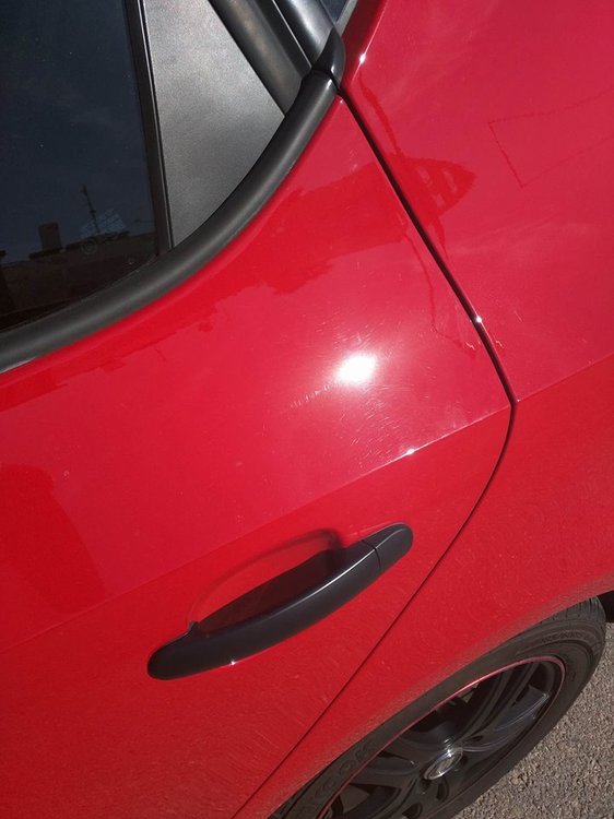

עוד שאלה, יש לי סווירלים או איך שרושמים על האוטו.. עוד לפני שנכנסתי לפורום ולמדתי פה המון הייתי הולך לשטיפות ידניות עם מטאטא (השם ירחם), מה לעשות במצב כזה? האם רק פוליש עדין "יעיף" את אותם סוורלים? (swirls) (עכשו אני רק שטיפות ידניות עם ספוג ידני)
תמונות של האוטו שתראו:

פוליש ידני לא יסיר לך, יטשטש - כן.
הקליאו שלי חוותה פחות או יותר אותם דברים (מטאטא מחוסר ידע, השם ירחם), ופוליש עדין צמצם את הסווירלס אבל לא 100%.
אם אתה רוצה להעלים לגמרי תצטרך לבצע עבודה עם פוליש גס, עדין, פלסטלינה ואוטם צבע או ווקס (הסדר לא נכון).

סבבה, אני כבר ילך לדיטיילינג חיצוני מלא שיכלול גם מילויים נקודתיים וציפוי ננו.
