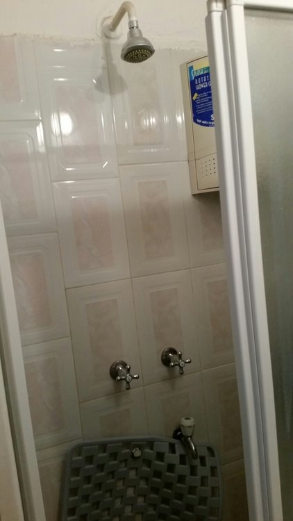

סבא וסבתא גרים בבניין ישן משנות ה70 כנראה אם לא יותר אפילו ומתקרבים לשנות ה-90 שלהם.
האינסטלציה בבית נורא ישנה ולא בטוח שעומדת בסטנדרטים של היום ולכן מבקש את עזרתכם.
אני מעוניין להחליף את המצב בתמונה למצב שיש להם ברז,דוש וראש מקלחת כמו שיש לרובנו אך בלי לשבור שום דבר ולהחליף צינורות(אין אפשרות לבצע שיפוץ מלא של החדר בגלל אי נוחות עבורם בגיל הזה) ולכן בנתיים אסתפק רק בהחלפת האביזרים.
האם זה אפשרי?
לדוגמא המרווח בין 2 הברזים בקיר נראה לי לא סטדנרטי.
אשמח לעזרה והכוונה!.

אקדים ואומר שאני לא שרברב.
למיטב ידיעתי אפשר להחליף אביזרים.
השאלה מה אתה רוצה להשיג בזה?
ראש דוש/טוש ניצן להחליף ללא בעיה.
ברזים - אפשר להחליף את ידיות הברזים. המרחק לא משנה כי זה רק החלפה של הידית.
שוב. הסבר מה המטרה. שיראה יותר אופנתי / מודרני ?
המטרה היא להקל על זוג קשישים בני 90 להתקלח...:shock:

המקלחת נראית במצב מצויין.
החלפת ידיות הברזים וראש המקלחת היא עבודה קטנה מאד.
אם רוצים עבודה יסודית - כולל החלפת הצנרת (בהנחה שהיא בת 40) או, אפילו החלפת הברזים למיקס - צריך לפתוח את הקיר. במצב כזה, ולאור גיל הסבים, כדאי להנגיש למקרה שמישהו מהם ייפצע או יחלה. זו כבר עבודה לקבלן שיפוצים עם הנחיות של מישהו שמבין בהנגשה.

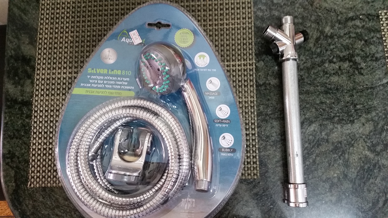

חשבתי על רעיון אולי פחות אסטתי אך עדין מספק לדעתי והוא מפצל ידני רגיל שיתלבש בין הצינור מים העליון לראש דוש הקבוע ואליו אחבר צינור גמיש עם ראש דוש.
הבעיה היא שייתכן והלחצן על המפצל יהיה גבוה מדי בשבילם (מצד שני הצינור הגמיש נועד יותר למטפלת שעוזרת במקלחות ובשבילה אין בעיה ללחוץ על הלחצן במפצל).
חשבתי על משהו בסגנון הזה:
http://www.hlomi.com/42169/%D7%A1%D7%98-%D7%9E%D7%A7%D7%9C%D7%97%D7%AA-%D7%94%D7%9B%D7%95%D7%9C%D7%9C-%D7%A8%D7%90%D7%A9-%D7%A7%D7%91%D7%95%D7%A2-%D7%A4%D7%99%D7%A6%D7%95%D7%9C-%D7%9C%D7%99%D7%93%D7%A0%D7%99-%D7%A7%D7%95%D7%9E%D7%A4%D7%9C%D7%98
HU:PIONEER 5850MP,COMP:RAINBOW DREAM LINE SLX265,AMP1:JBL 75.4,AMP2:BAZOOKA ELA60.2
בשביל מה שאתה רוצה אתה צריך "אינטרפוץ 4 דרך" - עם שתי כניסות (מים קרים ומים חמים) ושתי יציאות (לראש הקבוע ולצינור הגמיש), עם ידית שקובעת עוצמת זרם וטמפרטורת המים וכפתור משיכה שממתג בין ראשי המקלחת. ההתקנה מצריכה פתיחת הקיר והתקנת צנרת, ובקיצור, עבודה די גדולה.

אתה חושב שבן 90 יושיט יד לברז מעל ראשו? המנע מהדבר הזה, זה יכול להיות אפילו מסוכן, בגלל סכנת החלקה במקלחת.

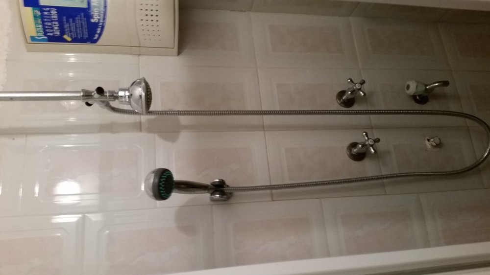

מציג את התוצאה הסופית של הקומבינה שלי.
הורדתי את הראש דוש עם צינור 10ס"מ.
לטענתם זה פתרון מצויין ומספיק נוח.
להרים את היד הרבה יותר קל להם מלהתכופף.
