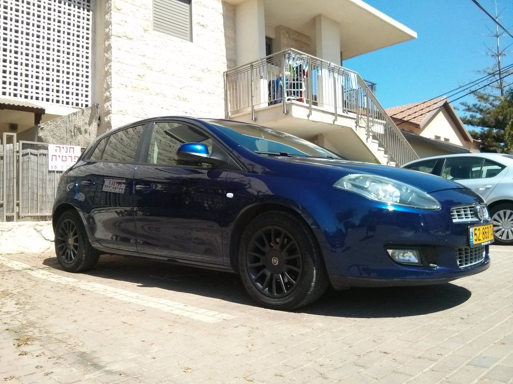

במלוא חצי שנה ולאחר 8K ק"מ, וכל מיני 'פרוייקטים' (לא יודע איך לקרוא לזה), החלטתי לאגד את כל הדברים בשרשור אחד בשביל שיהיה לי תיעוד מסודר, ולמי שמעוניין - מידע נגיש.
מדובר בפיאט בראבו 2011, גרסת Sensation, רובוטית, כחולה וגדושה.

זה סובייקטיבי כמובן, אבל הבראבו לדעתי נראית מצויין, והייחוד שלה על הכביש רק עושה חסד. אני לא יודע אם זה הטיפול שעשיתי, השמירה שלי על הרכב, או איכות הצבע - אבל הרכב שלי כמעט תמיד נראה מבריק ונקי (גם כשהוא מלוכלך) כאשר מסתכלים עליו ממרחק של מטרים בודדים. בכלליות אציין שהמראה הטוב של הרכב הוא נקודת זכות ענקית מבחינתי, כל יום בבוקר ובערב כשאני מגיע אל הרכב - יש תחושה טובה שמבחינתי שווה פרמיה מסויימת.
