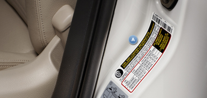

ג. את לחץ האוויר המומלץ לרכבך תוכל למצוא בצד הדלת:
