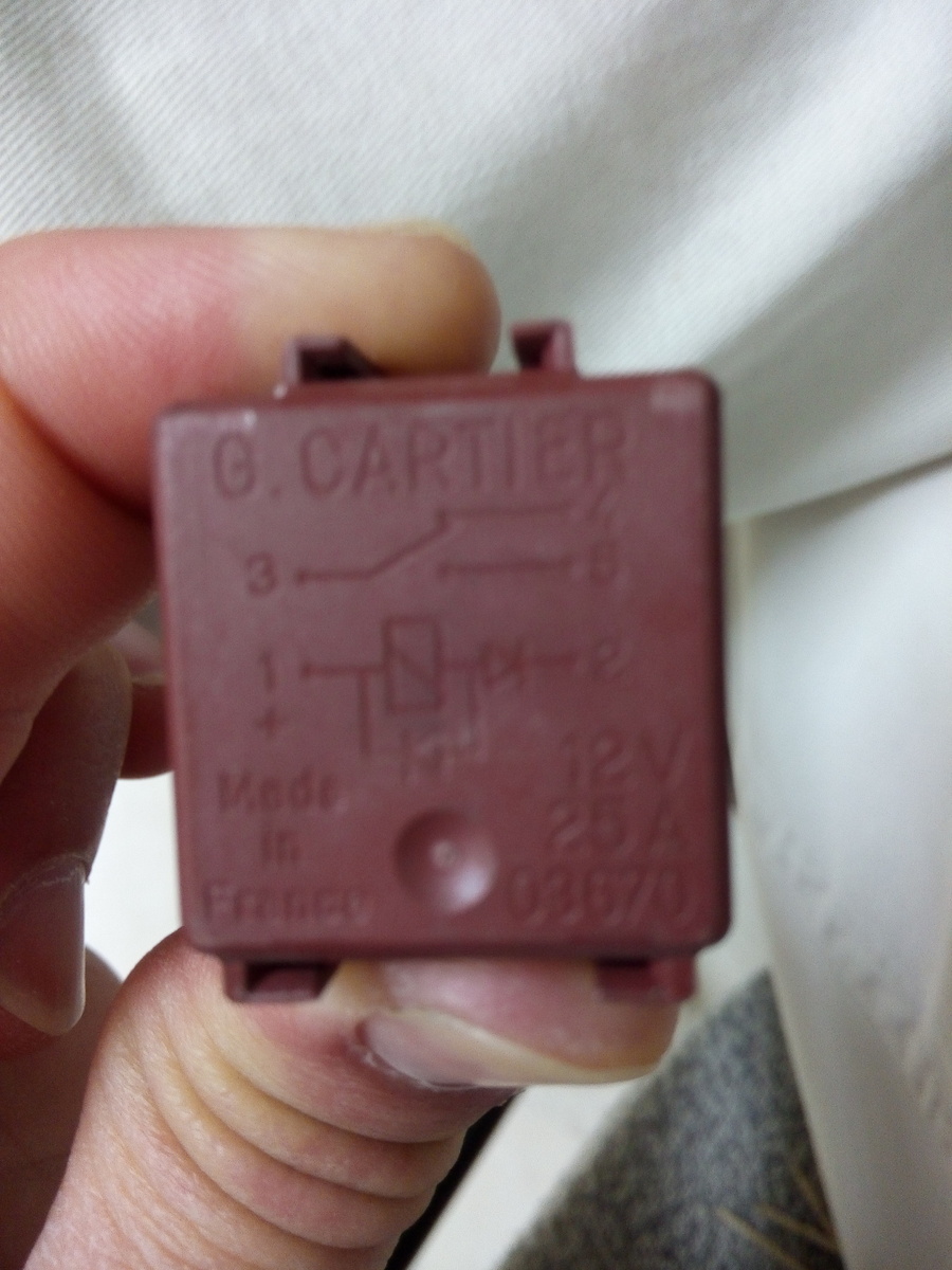

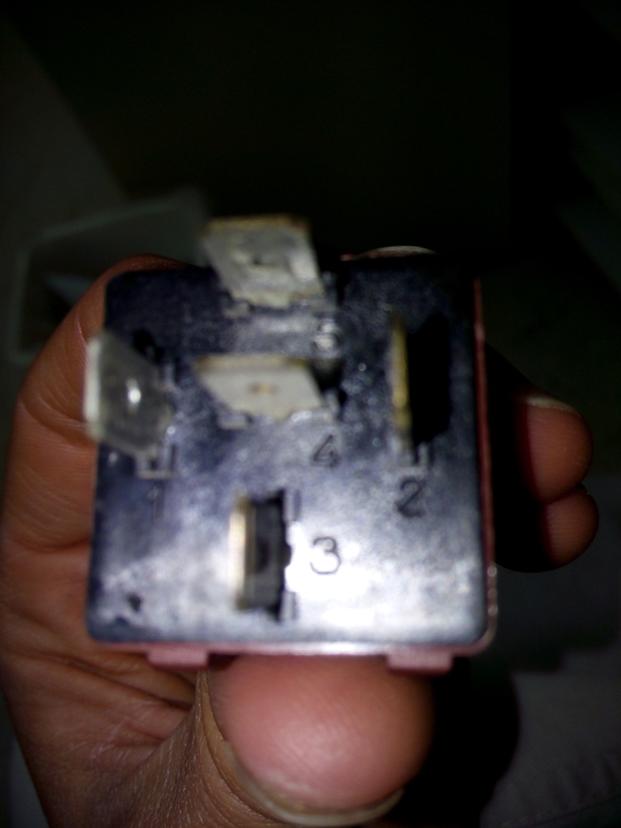

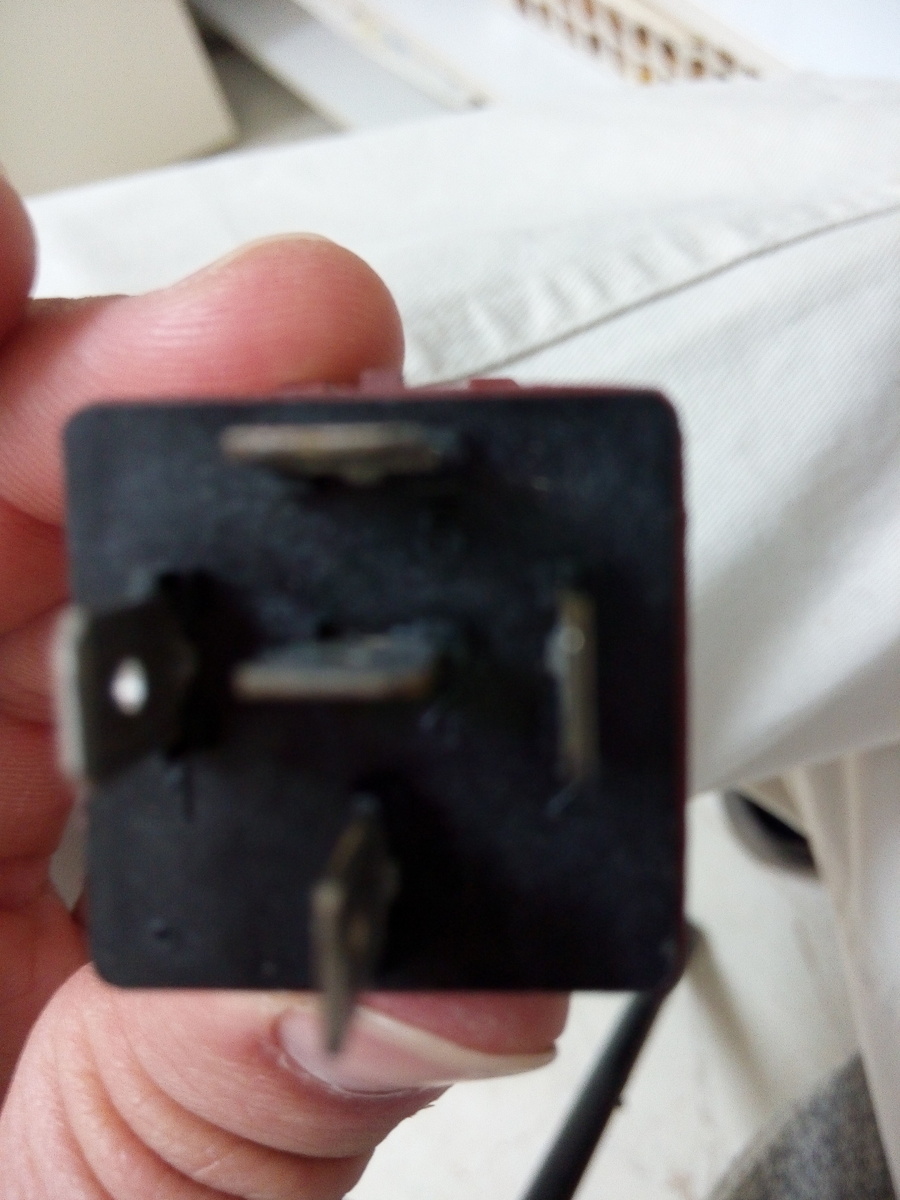

מה שלא הבנתי זה לאיזה רגליים אני צריך לחבר מתח?
(אגב, אצלי בממסר יש 5 רגליים) ולא הבנתי מה זה המספרים שכתבת?
אצלי כתוב על הרגליים ליד כל רגל ספרה אחת מאחד עד חמש...
:-P
הממסר שבתמונה הוא ממסר פשוט, החלף אותו וזהו.
אני חושב שיש עוד ממסר, מיוחד, של משאבת הדלק.
דני

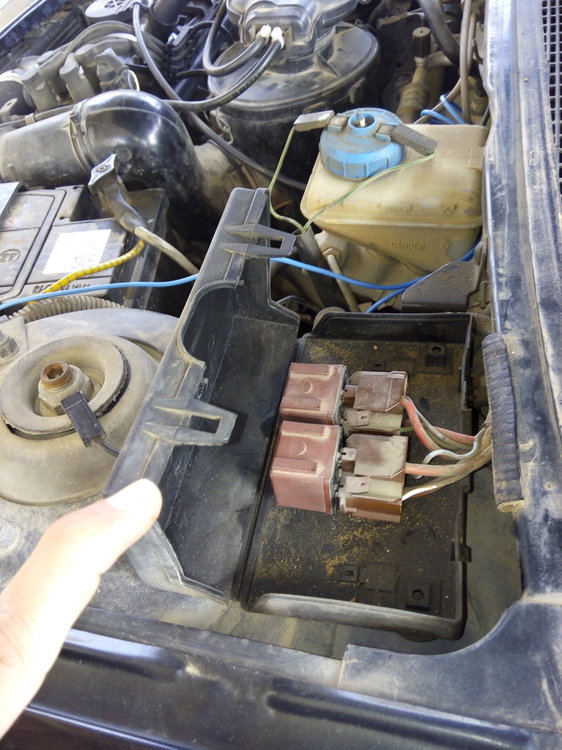

תקנו אותי אם אני טועה אבל אני מצאתי סך הכל 7 ממסרים ברכב והוצאתי את הראשון ואח"כ פתחתי סוויטש כדי לשמוע אם המשאבה נכנסת לעבודה וכן את כולם ורק כשהוצאתי את שני הממסרים (אחד אחד) שבתמונה המשאבה הושבתה, אגב, שניהם בול אותו דבר...
פעלתי נכון או שפיספסתי משהו?
להחליף את שני הממסרים הנ"ל?
