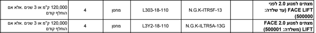

תרשו לי בבקשה להתעלק על השרשור. מזדה 3 ספיריט 2.0 2009 הדגם החדש, הוחלפו מצתים לאירידיום בטיפול 45,000. מאז עברו 3 שנים ועוד 45,000 ק"מ. האם להחליף את המצתים או "לסחוב" עד שיעשו 120,000 ק"מ? זה יכול לקחת עוד כמה שנים. מה המשמעות להחליף מצתים לאחר פרק זמן מסוים ולא קילומטרז'?
פלאגים שמים לפי מה שמתיר ומחייב יצרן הרכב. לא הייתי שם פלאג אשר לא מאושר בספר הרכב.
הרעיון שעומד מאחורי החלפת פלאגים לפי זמן ולא קילומטרז' הוא שרכב שלא נסע הרבה קילומטרז' כנראה נסע הרבה נסיעות קצרות, שם הפלאג מתפייח והבלאי שלו גדל.
