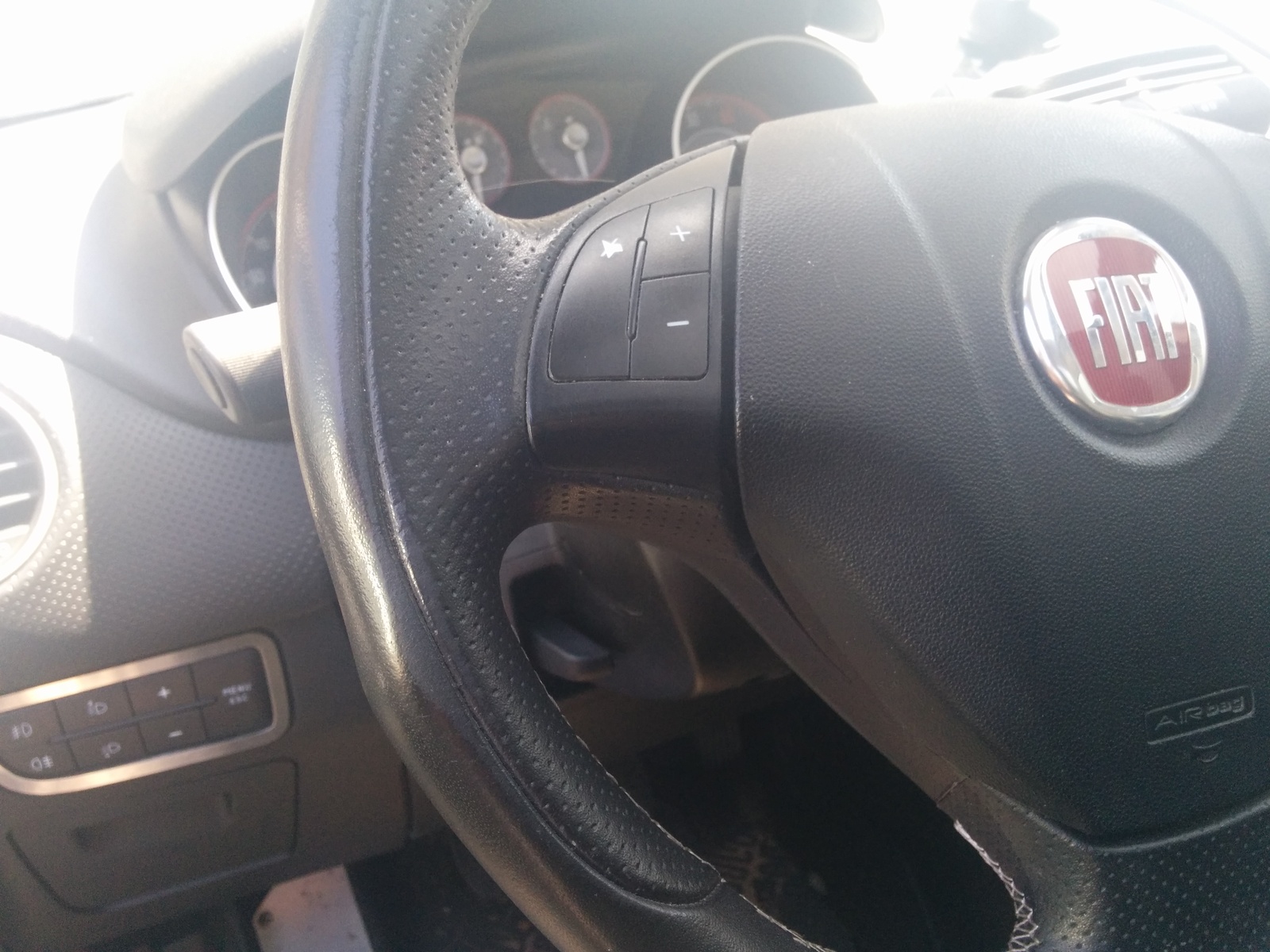

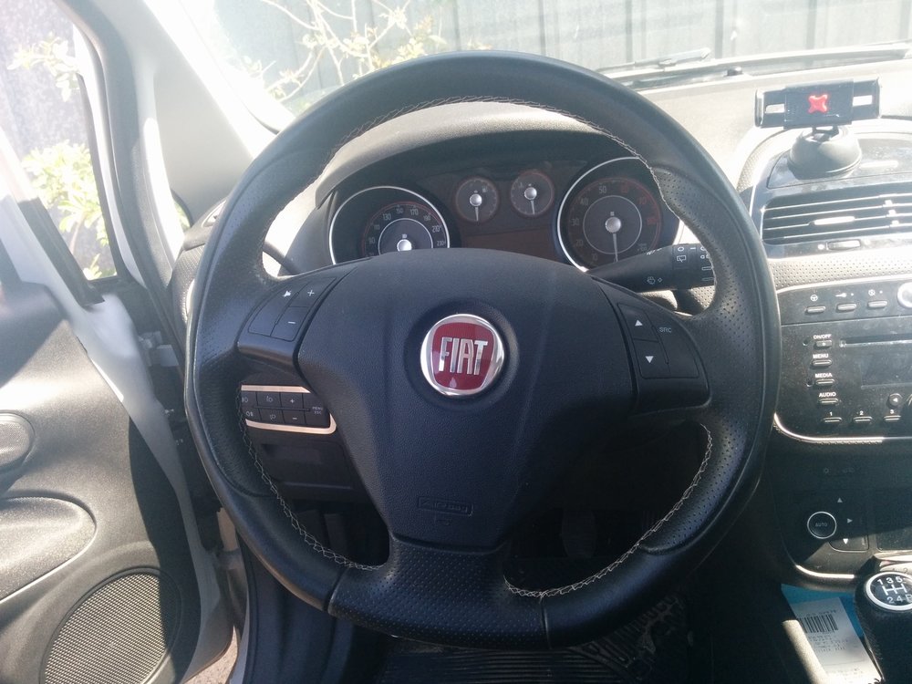

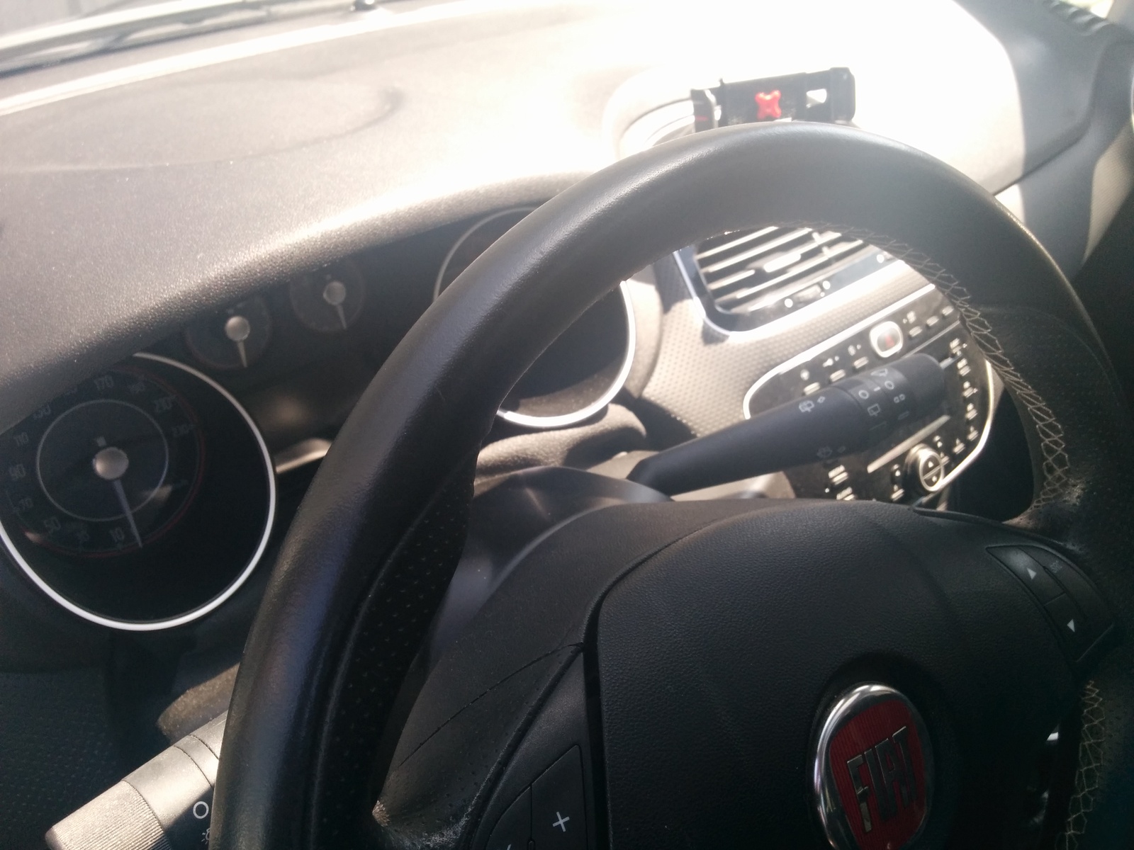

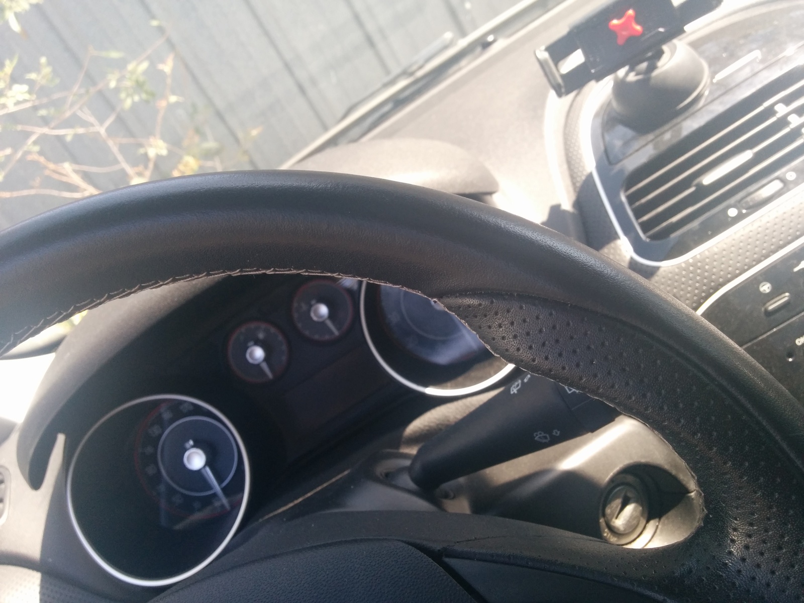

אז הנה התמונות, אפשר לראות שהעור "נראה" במצב טוב, ממש טוב אפילו (חוץ מהשפשוף שרואים בתמונה השלישית, שכאמור פחות מעניין אותי). אני לא חושב שהתחושה עוברת כמו שצריך בתמונות, למרות שאפשר לראות שהוא קצת מבריק, פועל יוצא של זה שהוא חלק. בקיצור, מקווה שזה יעזור לתת אבחנה יותר טובה.
IMG_20150316_121712[1].jpgIMG_20150316_121720[1].jpgIMG_20150316_121740[1].jpgIMG_20150316_121756[1].jpg
*מצטער על האיכות, טלפון וכאלה. ה-DSLR בבית.

שמע, סה"כ ההגה נראה במצב מצויין, למעט מקום או שניים שיש מעט שחיקה, אבל גם היא בגדר הסביר.
לדעתי אתה צריך לעשות להגה ניקוי יסודי, ממליץ לך על החומר ניקוי עור של CG, ומריחה הגונה של קונדישנר
לעור, ותן לו לילה להספג, ובבוקר תנגב את העודפים אם יהיו.

ערכה לניקוי עור ומריחה קלה של conditioner לעור.
ראשית יש לבצע ניקוי ללא הפעלת לחץ על העור. להסיר היטב את כל חומר הניקוי.
שכבה עבה של conditioner עלולה להבריק את העור לכן יש להשתמש במעט חומר.
לא צביעה וחלילה לא שיוף.
