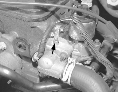

האם יש ברגי ניקוז אויר במערכת והאם פתחת אותם בזמן מילוי הנוזל?
עריכה:
על פי המדריך הזה אני רואה שיש בורג ניקוז אויר. האם ביצעת את התהליך כפי שמתואר במדריך?

לא מנקזים אוויר בצורה הזו.
יש 2 ברגי ניקוז - אחד בכניסה לראש מנוע - הצינור של של יניקת אוויר מהמסנן מסתיר אותו ושני על המעקף תרמוסטט (צינור ברזל בקדמת הרכב שהולך לרדיאטור חימום).
מומלץ לתקוע בקבוק נסטי עם תחתית חתוכה במיכל העיבוי,לתת למים לעלות עד המקס' האפשרי,לכבות מנוע לנקז דרך שניהם ולחזור על הפעולה עד שהרדיאטור מתחמם,המים לא עולים יותר והטמפ' של הנוזל קבועה.
אם הבורג ה -1 שצוין שבור תהיה לך בעיה בניקוז אוויר,למרות שלפי מה שאתה מתאר יש לך בעיה הפוכה.

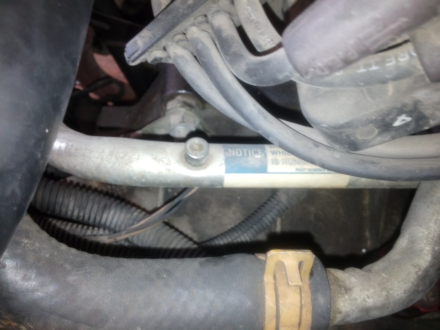

עברתי על כל צינור וכל פתח ומעבר שקיימים בכל הרכב, לא מצאתי עוד בורג ניקוז.. היחיד שמצאתי זה האחד ששבור בפנים ואין איך לפתוח
מצורפת תמונה של הבורג השבור, אם תוכל להראות לי איפה השני אם באמת קיים אני אשמח.

כן גם לי הייתה אותה בעיה כשהחלפתי רדיאטור.
הבורג השבור פחות חשוב.
הבורג שאתה מחפש נמצא בצד ימין על הראש מנוע מתחת לצינור יניקה מהמסנן אוויר.
פרק את הצינור שיוצא מהמסנן ותראה לאן מתחבר הצינור מהרדיאטור - על הקונסולת חיבור יש עוד בורג והוא החשוב.
אין אצלי חלק כזה, אולי זה של שנתון אחר.
בכל מקרה מה שעשיתי עכשיו זה לרוקן את כל המים, ניתקתי את 2 צינורות העודפים ומלאתי מחדש,ברגע שיצאו מים מהעודפים החזרתי אותם למקום מלאתי כמה מים שאפשר והנעתי, הרצתי את האוטו בסלד קצת קבוע, היו בועות במיכל והכל נראה בערך תקין.
בעמידה, טיפס לי ל100 ונדלקה וונטה, עשיתי נסיעה ירד ל85 והוונטה נסגרה, והחום בזמן הנסיעה צנח עוד טיפה ל83-4, בעמידה שוב טיפס וחוזר על עצמו.. כנראה שזה תקין.
