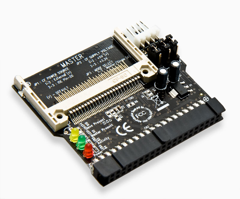

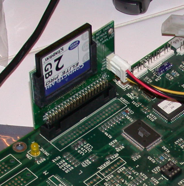

הייתי ממליץ לך על מתאמים ל-CF, נכון, זה לא תמיד עובד, אבל אם עוד לא חקרת את האופציה הזאת, שווה לחקור.

כל הרדיסק Ide ניתן לגימפור/הגדרה שיתאים למערכת ישנה ולהגביל לו את הנפח
