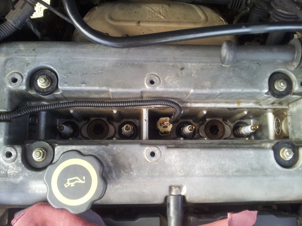

בדיקת כל הפלאגים מראה כי החרסינה מעט אפורה אך בודאות אין רטיבות של שמן.
בבדיקת שסתום PCV מראה כי הוא נקי ללא משקעים כלל, בבוקר בהתנעה אין טיפת עשן המעיד על גומיות שסתומים. בנסיעה כשהמנוע חם אין סימני עשן בלחיצה על הגז, אין בוצה במכסה מילוי שמן, בהצצה פנימה במכסה שסתומים נראה נקי ,מתכת משומנת עם מעט מאוד צהוב חום וכמובן הרכב ללא נזילות שמן וכדו'.

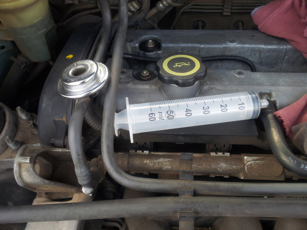

פיניתי קצת זמן ועשיתי pistone soaking פעם אחת עם נוזל בלמים שלא ניקה יותר מדי אם בכלל(המלצת המכונאי שלי), ופעם עם שמן גיר אוטומט (המלצת פורומים בחו"ל), התוצאות מדהימות !!!! פנים המנוע התנקה ממשקעים שחורים שציפו את הבוכנה (מה שאני ראיתי דרך חור הפלאג) אני מניח שגם במקומות אחרים אותם לא ראיתי כמו הרינגים אינג'קטורים ושסתומים, המנוע חזק יותר משמעותית, שיפור במשיכה לטורים גבוהים, צריכת השמן אפסית לעומת קודם הטיפול.
אציין שתחילה שמסתבר שכן היו לי טבעות בוכנה תפוסות כי במילוי הראשון בוכנה אחת מתוך הארבע לא החזיקה את הנוזל בחלל הצילינדר.
