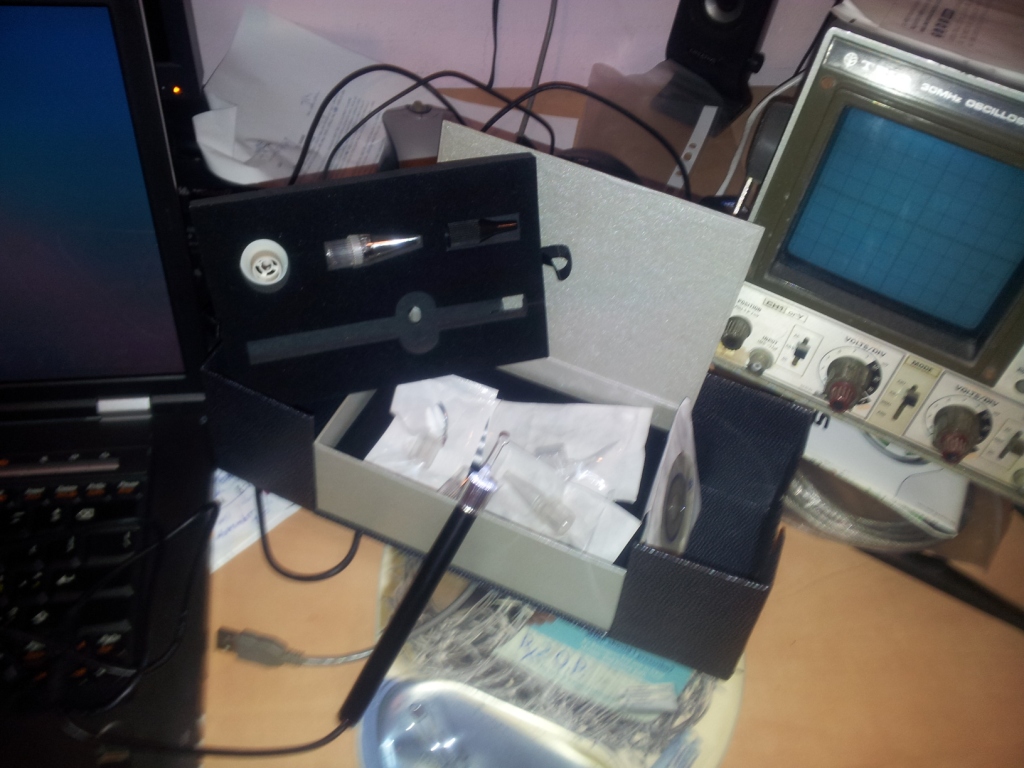

אשמח לראות את המצלמה שלך בוחנת את חלל הצילינדר של המנוע של הרכב שלך.
ניסים נפלאות זה שייך לספרי ילדים.
20141213_235507.jpgלמען הסר ספק,זה האנדוסקופ שלי, אני אמנם לא מאמין בניסים, אך בהחלט יש בחיים דברים נפלאים !
