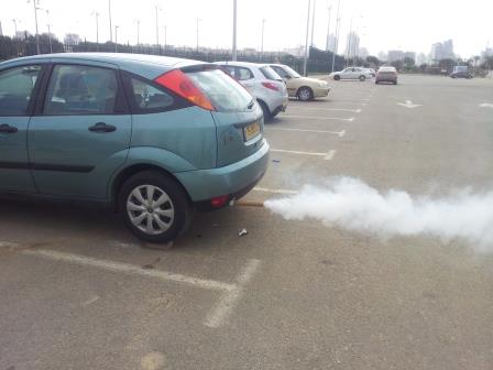

בסיום הטיפול יוצא מהאגזוז כמויות עצומות של עשן , חוויה! (הוספתי צינור לאגזוז בכדי שהעשן לא יסריח את הרכב)

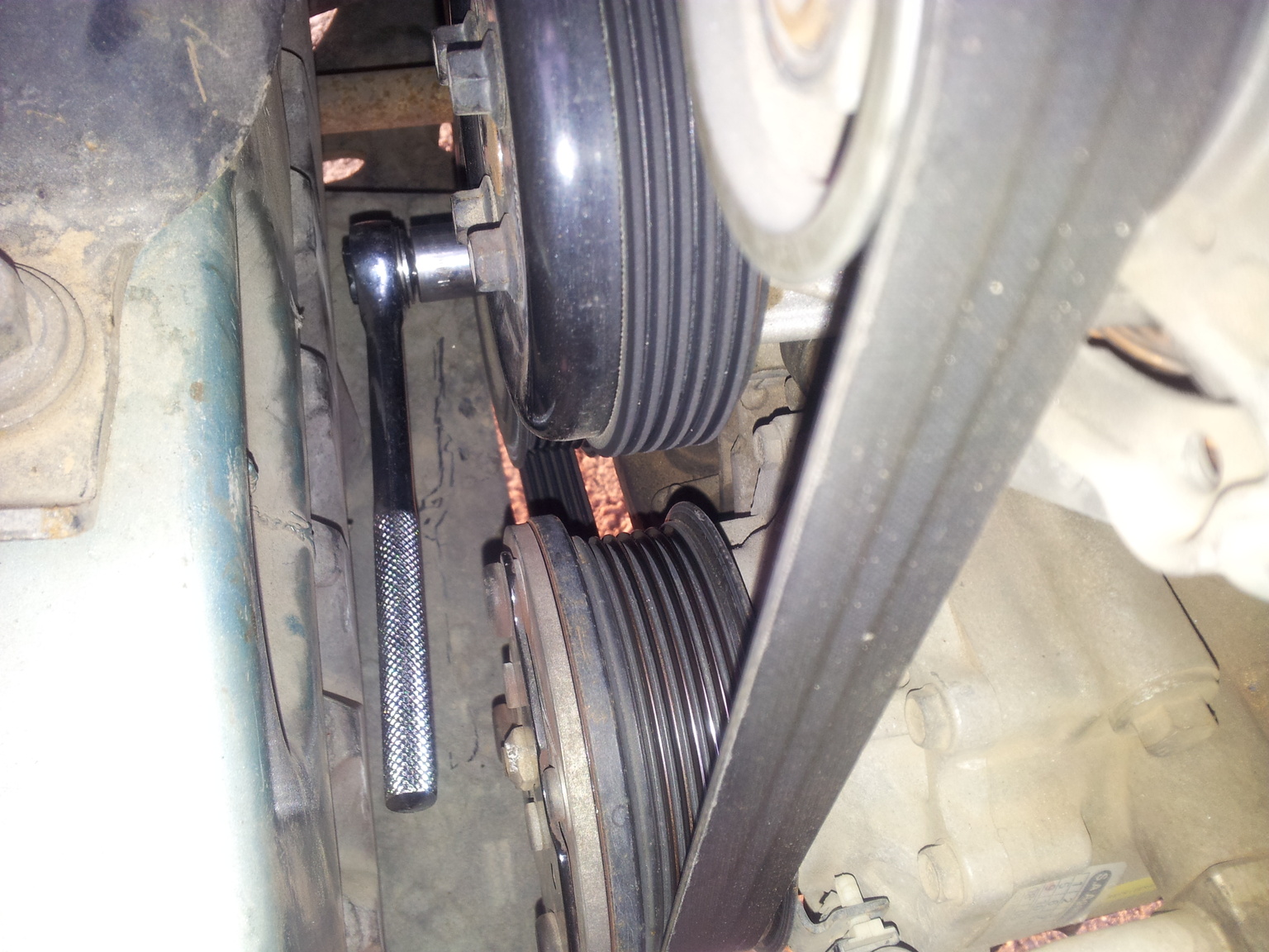

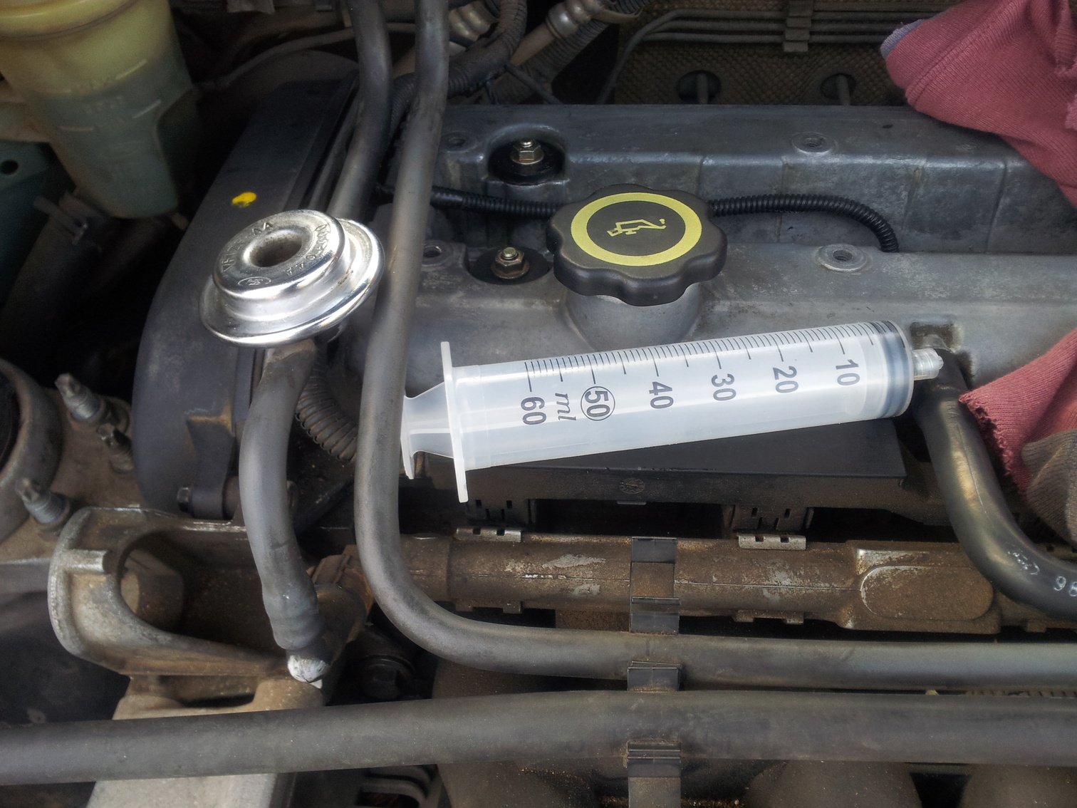

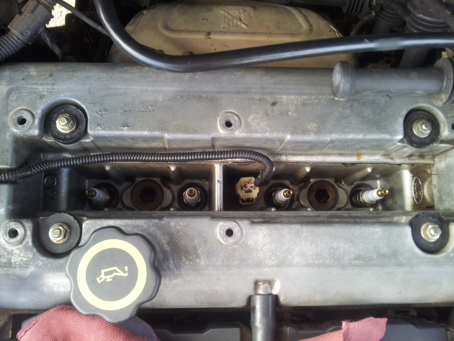

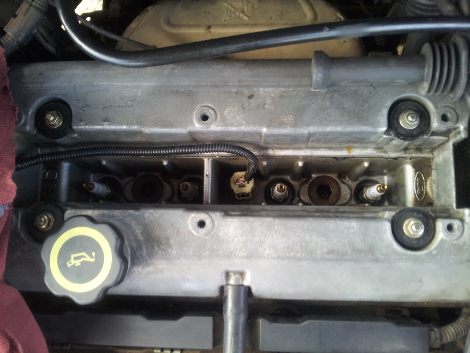

בתמונות ניקיון אזור העבודה (מכסה שסתומים), מזרק למילוי שמן גיר אוטומט לפי מידה, ראצ'ט לסיבוב ידני של הקראנק.
