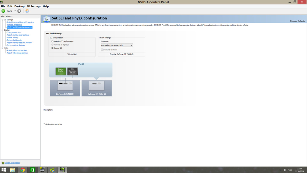

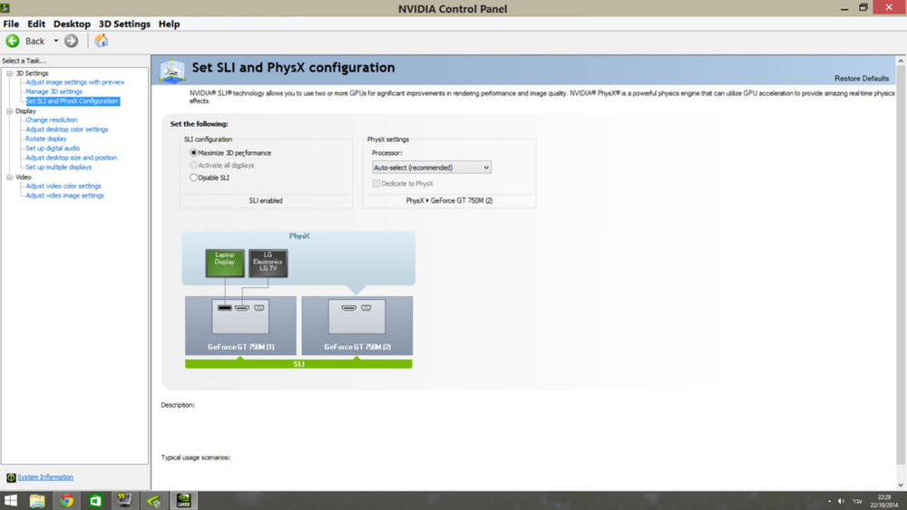

מחשב לנובו - Y510P, מגיע עם כרטיסי מסך בתצורת SLI
כשאני עובד על כרטיס אחד, הטקסט בסדר, כשאני עובד על SLI (למשחקים וכדומה) הטקסט נהיה ענקי ויוצא מתחום הגבולות שלו
הבנתי שזה משהו ב DPI שמוגדר בקבצים של הדרייברים, אבל אני לא יודע איך להתעסק עם זה ממש
הוספתי דוגמאות לפני אחרי:
עוד שניה זה הופך להיות כתב ברייל
מה עושים?

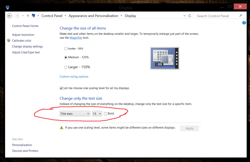

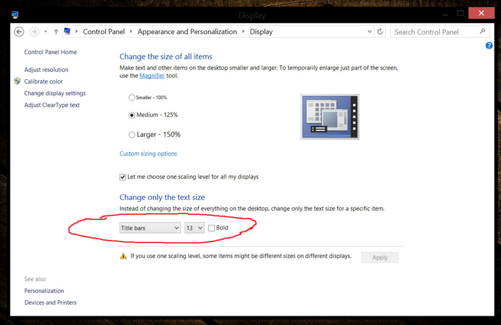

אבל יש אפשרות לשחק עם הDPI דרך ההגדרות.
ימני על שולחן העבודה
רזולוצית מסך
הפוך טקסט לגדול או קטן יותר(אמור להיות בכחול למטה)
שם יש לך 100% 125% 150% או קאסטיום שאתה בוחר.

הטקסט לא מפריע לי, הבעיה היא שהייחס של הטקסט בחלק מהמקומות פשוט נהיה ענק, וזה בא על חשבון טשטוש התמונה, אני משתמש ברזולוציה טבעית של המסך שהיא FHD, וזה נראה כאילו חלק מהטקסטים של הכותרות והגדרות כלשהן פשוט גדלו ויצאו מתחומן, קורה אצלי רק ב SLI כשהוא פעיל.
כרגע אני משתמש בטלויזיה אז לא רואים את זה, אבל כשאני עובד על הלפטופ עצמו זה דיי מכוער, נראה כאילו אני משתמש ברזולוציה 1366*768 במקום 1920*1080
