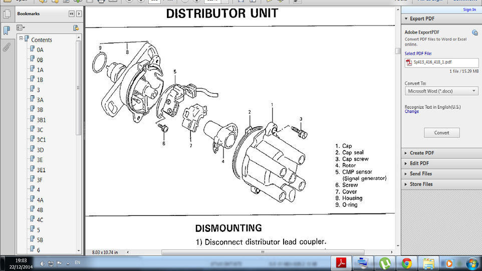

הנזילה יוצאת לא מORING אלא בין מכסה המפלג למפלג0(חסר לי אטם מכסה המפלג שאותו אקנה בקרוב).
כששאלתי במוסך סוזוקי האם השלמת האטם תמנע נזילה נאמר לי שזה לא ימנע כי בחלק הזה לא אמור(לא לוקח את מילתו כתורה משמיים).
איילצבי האם הORING הקטן מונע את מעבר השמן ממחזיר השמן שם לאזור מכסה המפלג.
אין הזעות באזור אורינגים(בשניהם).
איזור המכסה של המפלג אמור להיות יבש משמן, לכן אין עליו שום אטמים.
אם תאטום את החיבור בין המכסה למפלג זה לא יתן לך שום דבר כי בקצה של המכסה ישנו חור ניקוז נוזלים, השמן פשוט יצא משם.
אם תאטום גם את החור הזה המפלג יתמלא שמן ושום דבר טוב לא יצא מזה.
בקיצור אטימה של המכסה היא לא הבעיה ולא הפתרון. מחזיר השמן על הציר הוא הבעיה.

העלית תמונה שתבין על איזה אטם אני מדבר מס'2 תמונה ראשונה (אני מבין שהוא לא מועיל)

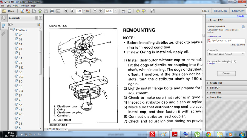

וגם תמונה של איפה יושב המחזיר שמן הזה
כדי לתקן את הבעייה כמו שצריך צריך לפרק את הטיימינג ,לפרק את הקמשפט ולהחליף את מחזיר השמן שעל הציר . די יקר .
הפתרון שאני נתתי לך הוא יותר קוסמטי וזול .

במידה ואני יאטום את מכסה המפלג האם אני יציף את המפלג בשמן עם הזמן אם כך לא עדיף שהמצב ישאר כמו שהוא עכשיו?
אסור להציף את המפלג בשמן.
תחשוב איך אתה יכול לתלות כלי איסוף שמן קטן מתחת לחור ניקוז של המפלג (זה עם הגומייה עליו)

אין צורך לפרק טיימינג וקאמשאפט כשהבעיה במפלג . אתה יכול לפנות לאדמונד קגל שיפוץ מפלגים (ת'א)ולבקש הצעת מחיר להחלפת מחזיר שמן .אני מעריך שתיקון כזה לא יעבור את ה300 שקלים .
