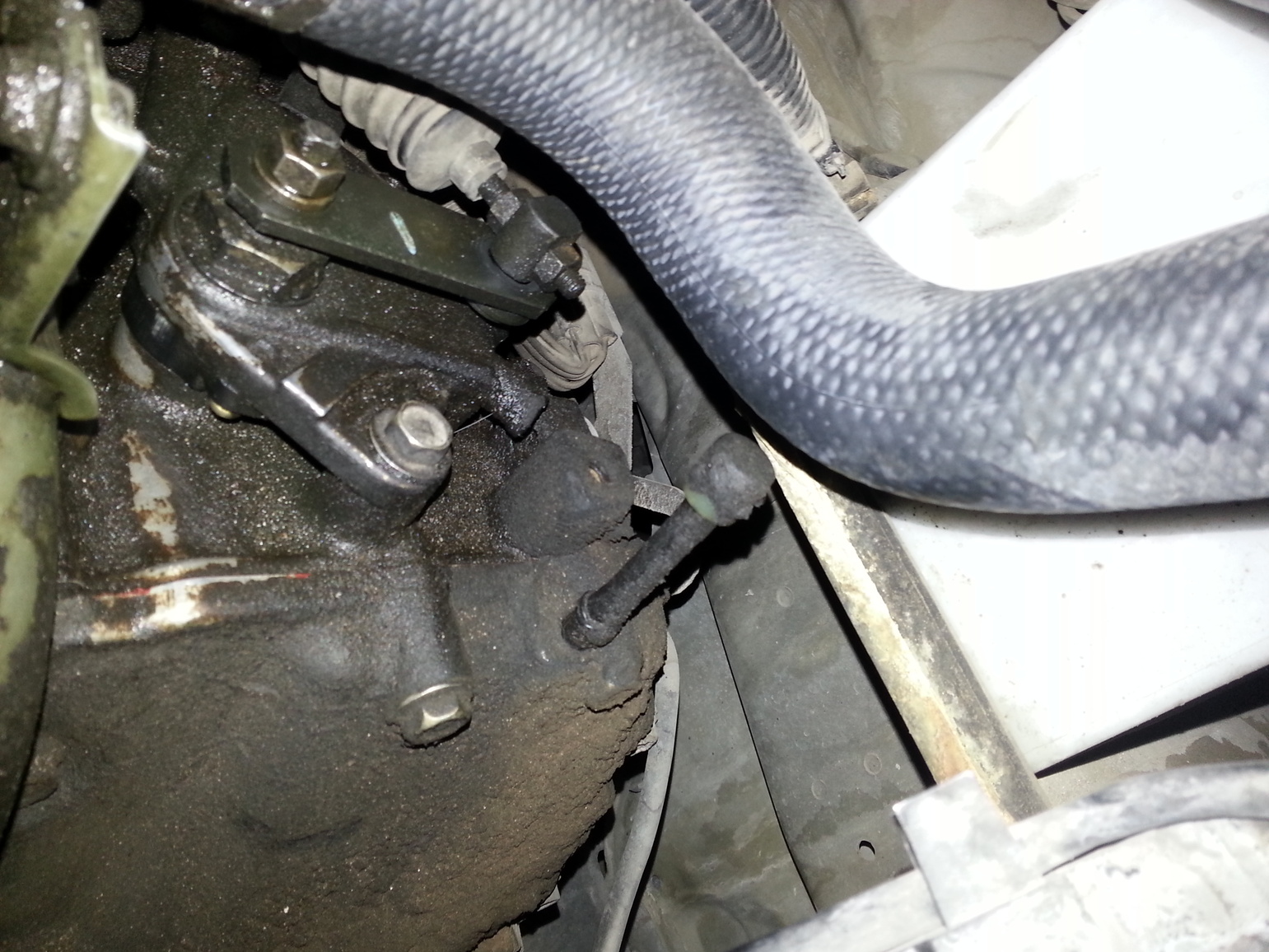

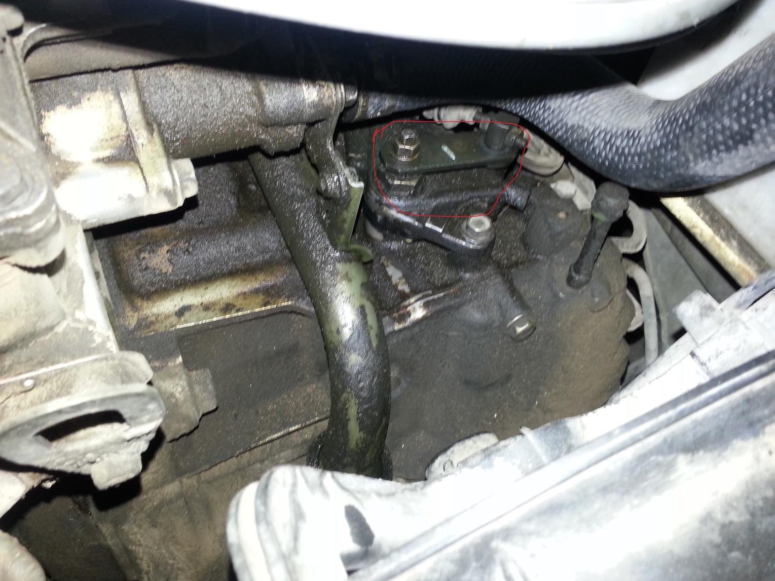

יש לי רטיבות בחלק העליון של העליון של הגיר יותר נכון להגיד במעביר ההילוכים החיצוני שיושב מעל הגיר וגם הבורג שמתחבר לכבל שיוצא מקיר האש לבורר מרגיש משוחרר כזה למרות שאינו זז.
יש לציין שאני חושב שהרטיבות יוצאת מתוך הבורג שיוצא מהגיר.
בהתחלה חשבתי שמדובר במי קירור שבאים מהצינור העליון ולכן החלפתי אותו.
חייב לציין שהגיר מתנהג בסדר.
השאלות הם:
1.האם זה אומר משהו על הגיר שמתחיל להתפגר(עבר קרוב ל242 אלף)? לא ידוע לי אם הוחלף או תוקן לפני כן
2.לאן פונים במקרה כזה מוסך או מכון גירים?
  • חודש מאוחר יותר...
אז ככה מתברר שהנזילה/הזעה מגיע מהפלג ולא מגומיות הO-RING.
ישנו מחזיר שמן שיושב בתוך המפלג שמזיע,בהתייעצות עם מוסך מורשה סוזוקי נאמר לי שאין מק"ט למחזיר הזה ויש צורך בלהחליף את כל המפלג לאחד מפירוק.
בגלל שהזעה היא מינורית(כל 1500 ק"מ חצי ליטר שמן) נשאלת השאלה האם יש מקום שמשפץ מפלגים או או מוכר משופצים וכמה יעלה התענוג בערך?
יש לציין כשפתחנו את את מכסה המפלג הוא לא היה מלא שמן אלא רק קצת שמן בתחתיו בלי שנגע בחיבורים שמחברים חוטי הצתה.
למי צריך ללכת בשביל לטפל בזה?
מפרקים את מכסה המפלג אחרי שמסמנים את מיקומו .
קונים סט גומיות o ring בחברה - קטנה וגדולה .
מנקים היטב , מרכיבים גומיה חדשה , מורחים סיליקון שחור על חלק אחד של המכסה .
מחכים 10 דקות ומרכיבים את המכסה .
עדיף לתת לסיליקון להתייבש 12 שעות לפחות .
