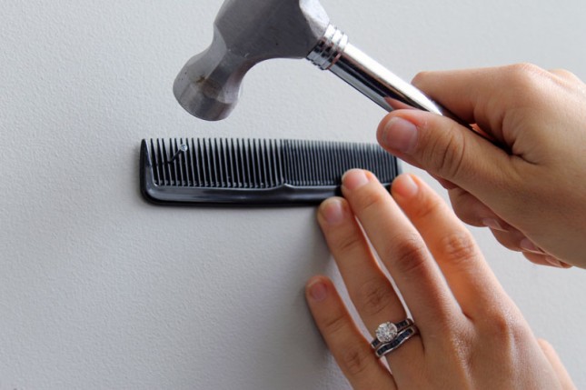

ואפילו טיפ להחזקת המסמר(ים) יש לי עבורך: תשתמש במסרק.
