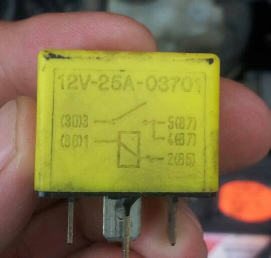

הרכב, כפי שמופיע בכותרת, פיז'ו 106 XR '94.
רליי (ממסר) שאחראי על הפעלה של ונטה על הרדיאטור בשלבי גסיסה אחרונים :brickwall:. לפי מיטב הבנתי הרליי בעל 2 מהירויות. לצערי לג'אן אין את החלק במלאי ולא ברור מתי יגיע. הייתי בכמה חנויות באזור המסגר, אבל לא מצאתי חלופי (לכל מה שהוצע לי יש גישור נוסף ברליי שמפעיל את הונטה קבוע).
יש עוד מישהו, חוץ מג'אן, שמוכר חלקים לרכב הנ"ל? אני מאוד מקווה לא להיתקע בסופ"ש בלי רליי תקין :mm_eek:

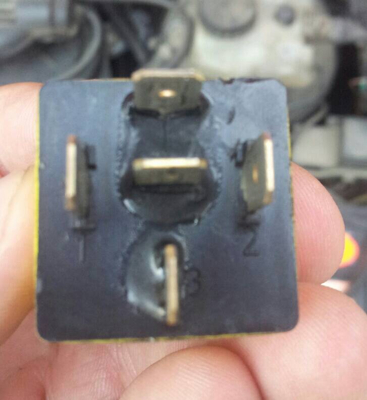

זה ממסר מסוג change-over כאשר רגלים 87 ו-87A מקוצרות בניהם (גישור).
ממסר למתח עבודה של 12 וולט לזרם של 25 אמפר אפשר גם ממסר לזרם יותר גבוה.

בכול מקרה כפיתרון זמני אם אתה נתקע ללא ממסר אתה יכול לרכוש ממסר רגיל מסוג
change-over ולעשות גישור בחלק האחורי של הקונקטור (רגלים 4-5) בעזרת תיל מוליך קצר בעל שטח חתך של כ-1 ממ"ר.
אפשרות נוספת להלחים תיל מוליך ל-2 הרגלים של הממסר בצמוד לגוף. הבעיה שהממסר לא יישב הכי טוב בתושבת.

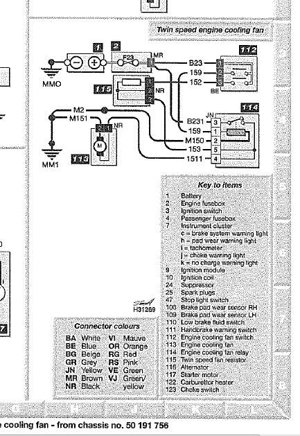

היות ואצלי מדובר על ונטה בעלת 2 מהירויות, וע"פ מדידות מתח ע"ג בסיס הרליי מתקבלות כל פעם תוצאות שונות לדעתי הגורם הוא חלק מסתורי (המסתתר לו אי שם) בשם "twin speed fan resistor" ויתכן שבסופו של דבר גם הונטה נתנה את נשמתה לבורא. רגש טמפרטורה כנראה לא קשור - קיצרתי אותו ולא השתנה דבר. ניסיתי לחבר 12V ישירות לונטה דרך בסיס הרליי אבל לא עבד.
ועכשיו לשאלות:
1. איפה נמצא החלק המסתורי "twin speed fan resistor"?
2. אם אני אראה שאין ברירה - יש חשמלאי מומלץ שמכיר את הרכב (כי בינתיים הביטחון של החשמלאים יורד ככל שהם מתקרבים לרכב)?
שוב תודה לעונים!
אבי
נגד מהירות.
אינני מכיר את הרכב שברשותך אבל נגד מהירות נמוכה של המאוורר בדרך כלל מותקן קרוב למאוורר ובמקום מאוורר או על צלע קירור.
תעקוב אחרי החיווט מהממסר אל הנגד.

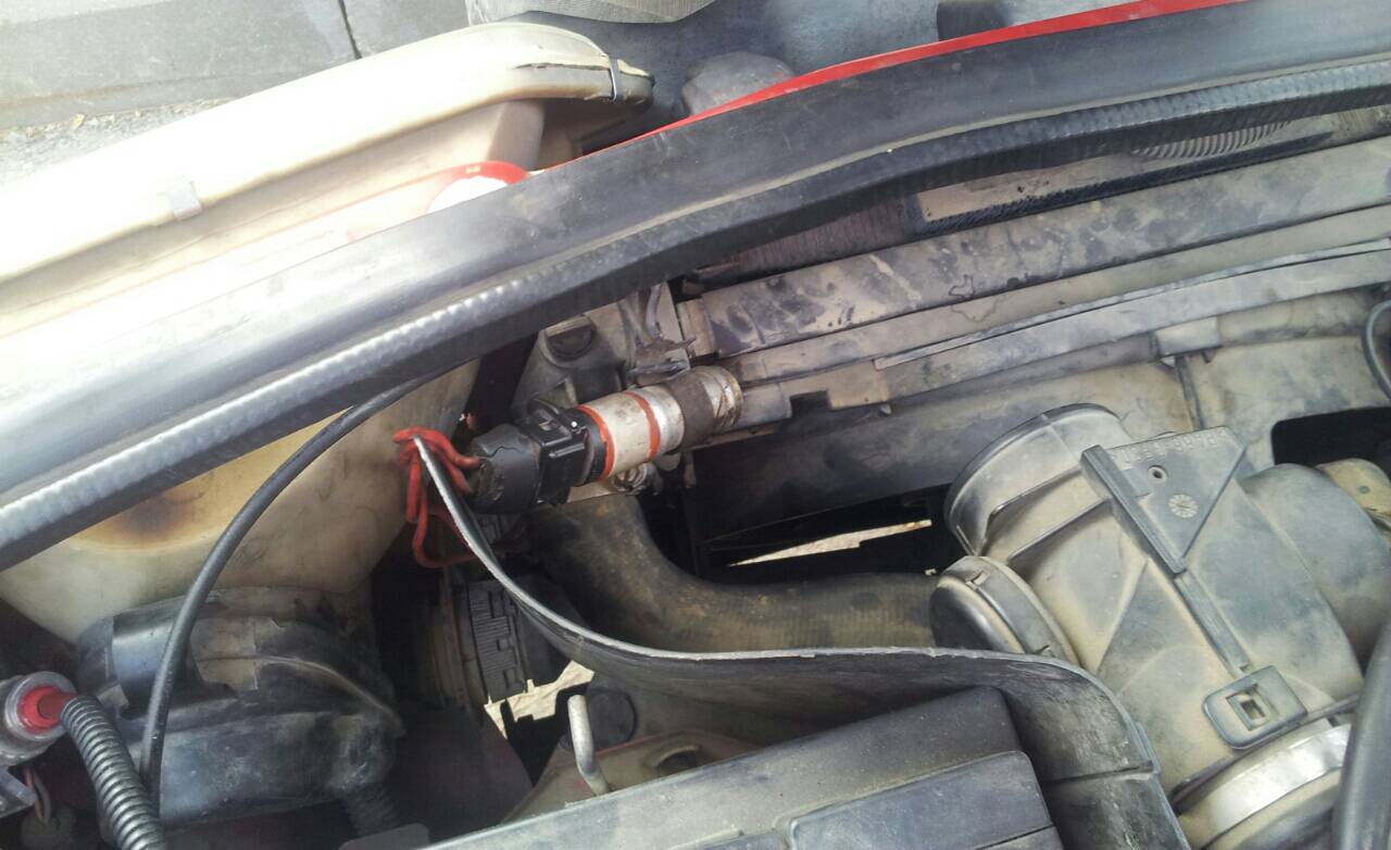

לפי מיטב הבנתי החלק שרואים ליד הרדיאטור הוא הtwin resistor (ע"פ שני חוטים בחיבור וצבע המחבר), אבל אז לא ברור איפה הswitch???
יש חשמלאים שמתמחים בפיז'ו? כי לעקוב אלרי החוטים בתוך צמות לא כ"כ הולך.
אבי
לא צריך להיות שום SWITCH רק נגד.
פשוט הנגד הוא חלק מהמעגל לשליטה על 2 מהירויות של המאורר לכן מכנים אותו מפסק.
בדרך כלל שנגד לא תקין אז הוא נתק במעגל לכן פשוט נתק את הקונקטור ובדוק את התנגדות הנגד.
לפני הבדיקה חשוב לנקות את המגעים היטב.
בדרך כלל ההתנגדות של נגדי מהירות היא נמוכה מאוד סביב 1 אוהם או פחות לכן אם המכשיר שלך לא מסוגל למדוד התנגדות של פחות מ-1 אוהם תקבל תוצאה לא מדוייקת.

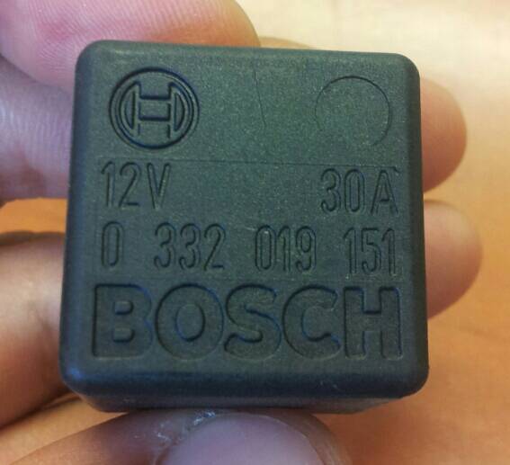

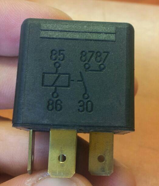

מצורפות תמונות של: רליי חליפי, דיאגרמה של היינס, מצב קיים

מה אע בממסר של בוש שהחלטת להזמין מקורי ?
איפה רכשת את הממסר של בוש ?
