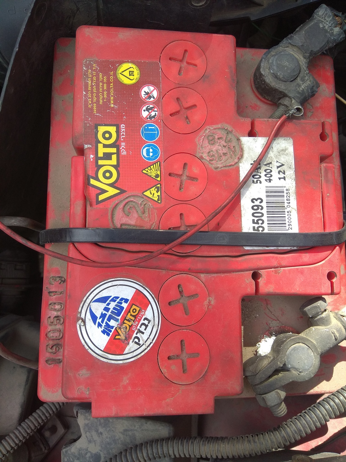

  18. שלום חברים, המצבר עושה קולות של מי שעייף ורוצה לפרוש היום מותקן מצבר 50A של וולטה (מצ"ב תמונה) ששרד יפה 3 שנים. כאשר התקשרתי לוודא שמצבר דומה (של וולטה 55A או 50A) קיים במלאי, הציע המוכר מצבר של VARTA START עם הסבר כי זהו מצבר אטום וברכב כמו שלי ישנה עדיפות למצבר כזה. הפרש במחיר הינו זניח. אומנם יש לי נטיה ללכת לאותו מצבר ששרד יפה, אבל אשמח לדעתכם האם בכל זאת יש ערך למצבר אטום לרכב שלי, פיג'ו 106 XR 94'.
