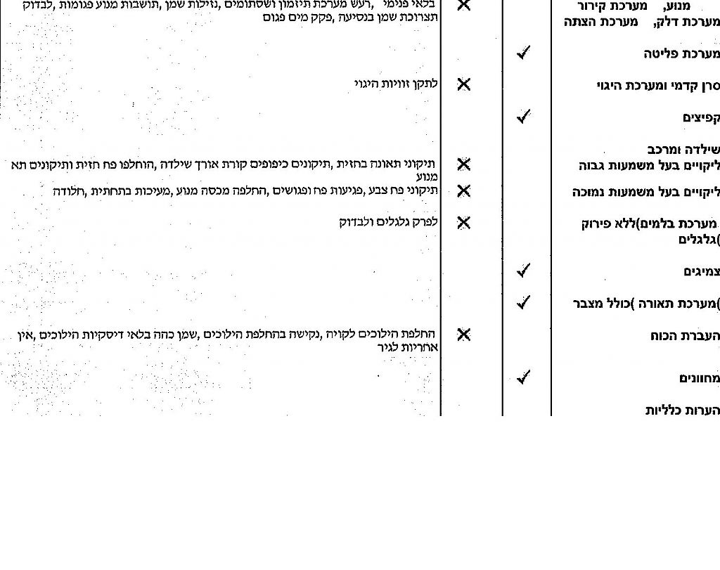

שלום לכולם, לקחתי את הרכב (קיה פרייד 97', אוט') לבדיקה. בעל הרכב טיפל ברכב לפי ידיעתו (כלומר, טיפולים בזמן ומה שהמוסך אמר לתקן - תיקן). בבדיקה קיבלתי רדז'קטים על כיוון שסתומים, תושבות מנוע (נדרשת החלפה) וגיר (לו לא ניתן אחריות). הבדיקה מצורפת, אשמח לדעתכם, יש לציין שמבחינתי אם אקנה את הרכב בזול ובעוד שנה אצתרך לתקן אותו (או לחלקים) יכול להיות גם אופציה.
