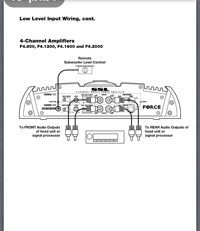

2) האם אפשר והתוצאה תהיה אותו דבר אם העביר rca אחד מה-hu ואחבר במגבר באמצעות מפצל rca?
או לשים מפצל ב-hu ואז לעביר 2 rca למגבר?

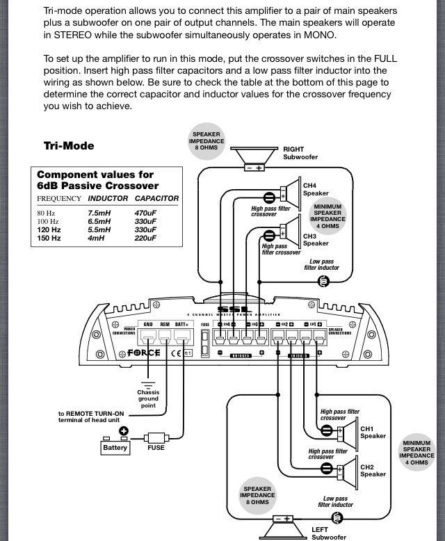

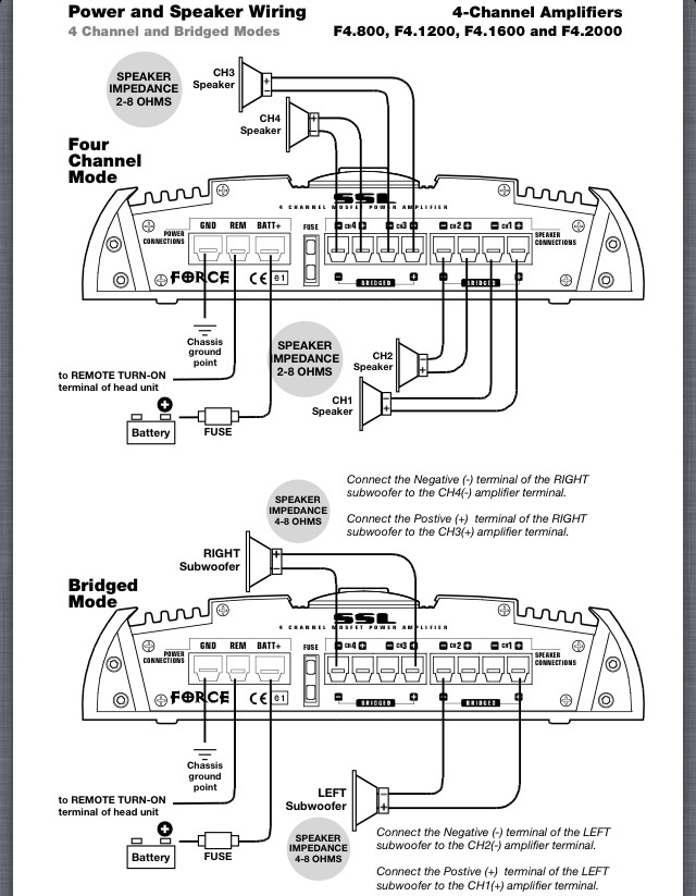

3) בערוצים 1-2 אחבר זוג קומפננט קידמי ובערוצים 3-4 אחבר סאב בגישור, לפי התרשים זה אפשרי?

2. לא. התוצאה תהיה שונה, יש לך בר"ד 2 יציאות למגברים, נצל את שתיהן, אחת לסאב ואחת לרמקולים על מנת לאפשר שליטה בין הרכיבים האלו.
3. לפי התרשים שני זוגות הערוצים ניתנים לגישור ולכן אתה יכול לגשר כפי שציינת.

מה שכן, לפי התמונה:
יש כניסות היי-לבל, כך שאולי אפשר לחבר את יציאות הרמקולים האחוריים לחיבורי ערוץ 3+4 וכך לשמור על אפשרויות האיזון.
