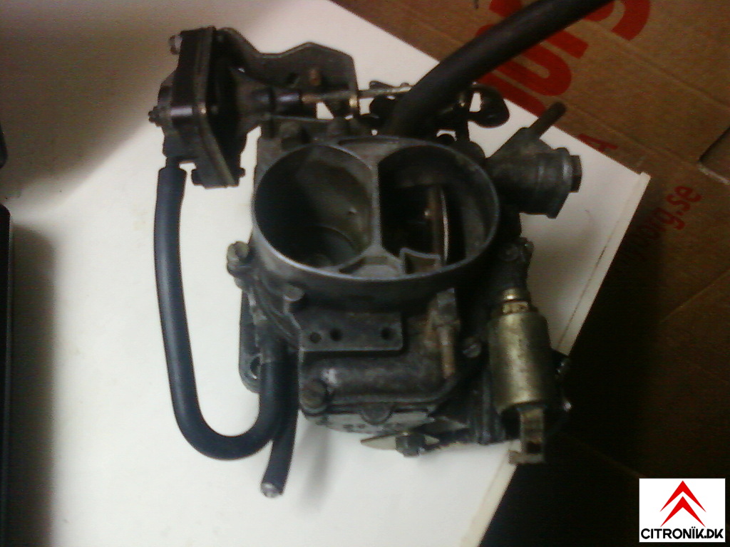

במהלך השיפוץ פורקה משאבת הדלק המכנית שמתי לב פתאום,
שאין בה צינור החזרת דלק למיכל. גם בקרבורטור אין יציאה כזאת,
וגם אין הכנה של צינור חזרה בכלל מתחת לרכב, וגם במיכל אותו הסיפור(למרות שיש צינור ~16ממ ליד צינור המילוי).
האם ייתכן דבר כזה ?
הרי הגיוני שהמשאבה שואבת תמיד כל עוד שהמנוע עובד.
אז מה כמה כבר לחץ יהיה בקרבורטור? :shock:

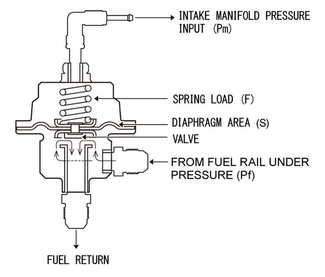

ומה הלאה. חשבתי על פיצול עם שסתום שנפתח בלחץ מסוים. מאיפה קונים?
מצרף תמונה של הקרבורטור, המשאבה , ושסתום לרעיון.

מערכת הדלק המיושנת הזו מתוכננת כך שהמצוף בקרבורטור (שסתום המחט שלו) מסוגל להחזיק את הלחץ המירבי שמפתחת המשאבה. לכן אין צורך בהחזרת הדלק למיכל.

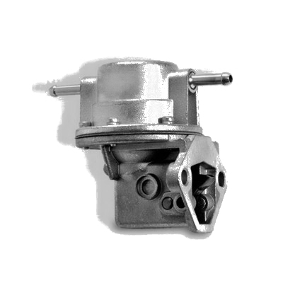

השאלה מה קורה במשאבה עצמה דוחפת ודוחפת... יכול להיות בסוף מצב של 2 השסתומים פתוחים יחד?
אצלי לדוגמה על המשאבה חרוט תאריך אחריות 2004 והרכב הושבת ב2005 חיצונית היא חדשה וגם הדיאפרגמה ממש חדשה,
אך עדיין המשאבה הייתה פרוצה מהצד שהורכב אחד השסתומים. אולי התכנון הגרוע הזה גרם ללחץ גבוה ולפריצה?

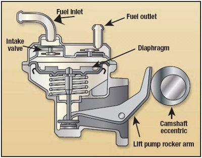

מה שפותח את שסתום היציאה הוא הלחץ שבונה הדיאפרגמה כשהיא מתכווצת. אם הלחץ הזה שווה ללחץ שבצינור מהמשאבה לקרבורטור - שסתום היציאה לא יפתח והשאיבה תפסק. היא לא תתחדש עד שהלחץ בצינור הזה ירד. זה יקרה רק כשהמצוף ישקע, בגלל ירידת מפלס הדלק בקרבורטור.
ברזלים מעופפים שעושים בום, רובר חוזר מהמתים:
http://lulisml.wordpress.com/
אכן, מעולם לא היה שם קו מחזיר - וזה מצב די רגיל בהרבה מכוניות של שנות ה-80.
המשאבה איננה "דוחפת ודוחפת", כדבריך... זוהי משאבת לחץ קבוע, בה הלחץ נקבע ע"י כוח הקפיץ ושטח הדיאפרגמה, ולא משאבת ספיקה קבועה (כדוגמת משאבת בוכנות או גלגלי שיניים). הקפיץ שומר על הלחץ, אך לא בהכרח יוצר זרימה. כאשר שסתום מצוף הקרבורטור נסגר, הזרימה נפסקת - שסתום הכניסה ישאר סגור בגלל הלחץ בתוך המשאבה עקב הקפיץ הדרוך. יתכן ששסתום הסניקה (היציאה) יפתח (או לחילופין - ישאר סגור, כדברי קודמי) - אך אין לכך כל משמעות, כי הכניסה למאייד חסומה.
זהו תכנון מקובל מאד לזמנו, ולא "תכנון גרוע" כדבריך.
השסתום, שאת חתכו הצגת בהודעה המקורית, משמש (כנראה) למערכות הזרקה, אינו נראה רלוונטי למערכות מאייד - בהן צריך פשוט "לשנע" דלק אל תא המצוף של הקרבורטור.
