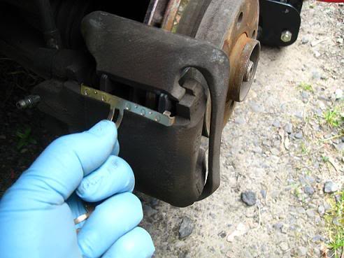

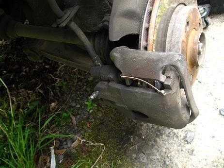

האמתי שאין לי מושג איך זה נקרא בעברית, באנגלית זה נקרא: anti-rattle clips
התמונות לא ממני כמובן אלא נמצאו באינטרנת, באחד הנועלים אצלי ישנה לשונית שבורה, מעוניין לדעת איפה ניתן למצוא בארץ לפני שאני מזמין מחו''ל?
הרכב הוא גולף שנת 82, מנוע 1100, הקאליפרים יורכבו לטובת שדרוג בלימה (אלה קאליפרים של דגמי 1600 ומעלה).

אני חושב שזה מגיע יחד עם הסט רפידות, בעיקר אם הסט מקורי

מחסן חלפים של צ'מפיון? אני לא חושב שהם יודעים איך נראה רכב כזה.
כנראה אקנה סט רפידות חדש ואת זה אשאיר להמשך הדרך כשאצטרך להחליף רפידות, זה לא מזיק.
הרפידות כנראה יעלו פחות מלהביא את זה מחו''ל.

אף פעם לא ראיתי שסט הרפידות מגיע עם הפחיות האלו בנוסף. אם זה לא תופסן שמודבק פיזית לרפידה זה כנראה לא יגיע איתה.
עקרונית זה אמור להגיע ביחד, אצלי מסיבה כזאת או אחרת זה לא הגיע ככה.

פחיות אלו מגיעות עם הרכב ולא עם כל סט רפידות בלמים או כל דבר אחר, גם במורשה אין להם כאלה,צריך ללכת לפירוקייה או לאיביי.
כולם לומדים,יש כאלה בדרך הקשה ויש כאלה בדרך הקלה, בסוף כולם מגיעים לאותה המסקנה.
יצרתי קשר עם משה חלפים, הייתי צריך אטם מכסה שסטומים ועל הדרך ביררתי לגבי זה. באמת לא כל סט רפידות מגיע עם זה, כמעט וקניתי רפידות רק בשביל הפחיות האלה ובסוף הוא שלף לי מאיפשהו סט פחיות כזה ואפילו הביא לי אותם חינם :-)
