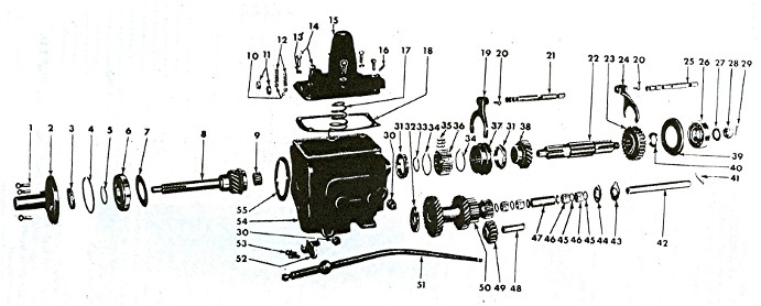

סוס עבודה ותיק עם מנוע הריקן , 4 שסתומים בראש ו-4 בבלוק .
האם הנזילה מהחיבור בין הגיר להאוזינג או מהצווארון שנכנס למיסב הלחץ ?.
אצלך בגיר יש גם מחזיר שמן על ההילוך הישיר (הציר שנכנס לקלאץ') והוא אמור למנוע מעבר שמן ובין התיבה להאוזינג יש אטם שאמור למנוע נזילות.
צריכה להיות כמות שמן נכונה וכמות עודפת תגרום קרוב לוודאי לנזילות. אם השמן ירטיב את דיסק הקלאץ' יאבד מקדם החיכוך והוא יתחיל להחליק.
לגבי השאלה האם לעשות לבד .זה אפשרי אבל צריך ניסיון וציוד מתאים מה גם שהגיר והטרנספר שוקלים הרבה.
צירפתי תרשים ופריט מספר 3 זהו מחזיר שמן .
בברכה אריק
