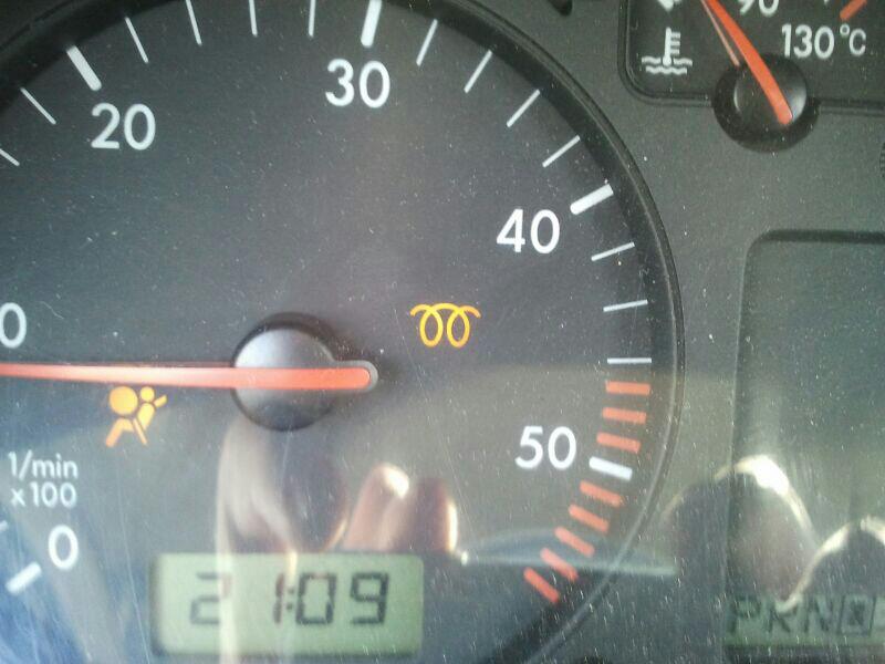

שלום לכל חברי הפורום,
לאחרונה רכשתי גולף טורבו דיזל שנת 99'
לאחר הרכישה שהתברר לי שיש בעיה במצתי חימום. (בעיה סדרתית בדגם הזה)
הרכב נדלקה בצורה חלקה גם ביום הקר ביותר בשנה. גם הנסיעה חלקה בלי בעיות מיוחדות.
בערך אחת לחודש, הרכב נכבה במהלך נסיעה ונדלקת הנורה הזו. (מצורף תמונה)
כמובן שאם אני מכבה סוויץ' הרכב נדלק בלי בעיות.
מישהו יכול לכוון אותי איפה אני מסדר את זה? וממה זה יכול להגרם?

ממליץ לגשת למוסך בעל סורק תקלות מתאים על מנת לבצע דיאגנוסטיקה או אם יש לך VAG COM עם כבל מתאים אז תוכל בעצמך לקבל את קוד התקלה.
משם כבר יהיה לאן להמשיך על מנת לפתור את התקלה.

הם חיברו את המחשב כף יד עם הכבל לרכב (דיאגנוזה) והתשובה שקיבלתי:
"יש סיבות אפשריות, 1. הטיימינג לא יושב טוב, דרוש החלפה או סידור של הטיימינג 2. משאבת סולר לא תקינה, דרוש החלפה"
הלכתי וחקרתי את שתי ה"אפשריות" האלה.
1. הבנתי שבעיה כזו צריכה להדליק נורת "CHECK ENGINE" אין קשר למצתי חימום
2. מאשבת סולר הוחלפה לפני 50K, לא אמורה לעשות בעיות.
המלצה למקום אמין ללכת לטפל בזה או מישהו שמכיר את התקלה\את הרכב?

הנורה הזאת ברכב הזה משמשת כנורת התראה כללית .
כדי לדעת מה התקלה יש צורך בחיבור סורק יעודי .
אם הרכב נכבה לך אז יש מצב שהתקלה הינה בחיישן מהירות מנוע G28 .

זוהי תקלה בסלילי הצתה.תבדוק אותם.
האם הרכב לפעמים לא רצה להידלק לך או שבזמן הדלקת הרכב המנוע היה נחנק ומגיע לסל"דים גבוהים ?
דבר נוסף לנורה הזאתי - אלטרנטור.נראלי שקשה לו לספק חשמל או שהוא לא מעביר חשמל טוב.
תעשה בדיקה מקיפה על המערכת
