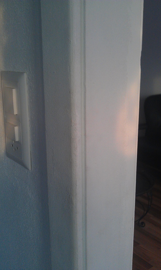

אתחיל ואומר, ששיפצתי את הבית השארתי את מלאכת צביעת המשקופים והדלתות לאשיתי (אני היתי עסוק בפרקט, שפכטל, אמבטיה ועוד), המשקופים שיופו אבל לא עד הסוף, שיופו מספיק על ידי שהיא תוכל לצבוע ויראה אחיד.
כמובן קניתי צבע, קניתי לה פיסטולט (שכמובן היא לא השתמשה), לצערי אישתי לקחה על עצמה את ההחלטה לצבוע את המשקופים והדלתות בצבע לקיר, ולא בצבע יעודי.
כל מה שאמרתי לא עזר, והנה כשנה וחצי אחרי היא רואה שהמצב די גרוע (אי אפשר לנקות), והחליטה שצריך לטפל בבעיה, כמובן אמרתי לה שעכשיו היא תשבור את הראש לבד אם המשקופים :lol:
לצערי זה לא עובד (כל 10 דקות אני שומע צעקה לבא לעזור), אז פה נכנסת השאלה שלי, אחרי אין ספור נסיונות אם מכונות שיוף (שפשוט הנייר שיוף מתמלא בעבק מהצבע ולא מועיל) הגעתי למסקנה שזה לא זה, מסיר צבע גם למסיר הכל, ואז נתקלתי בפורמים שאפשר להוריד את הצבע אם אקדח חום, האם זה נכון? האם יש למישהו עוד עצה, לפני שאני שובר את כל המשקופים הללו?

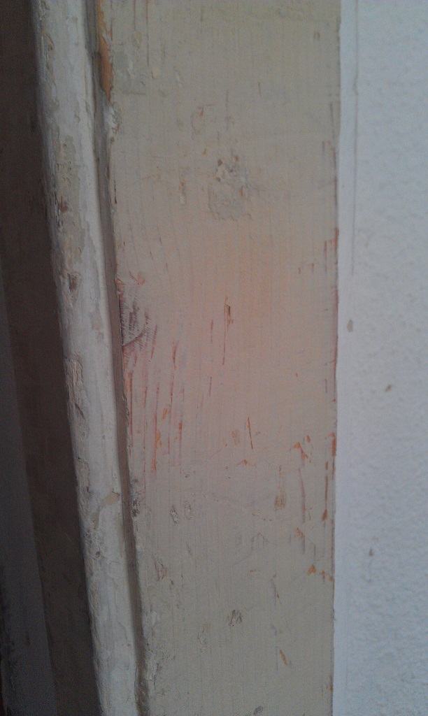

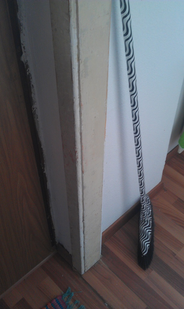

ניסיתי הכל את האמת ממש הכל, הזבל הזה פשוט לא יורד, חומצות, מסיר צבע של נגרים (לא מה שקונים בטמבוריות), כלום זה אוכל את הצבע אבל לא ברמה ששיוף יוריד אותו, נייר שיוף 40 נסתם אחרי 5 דקות ולא מועיל יותר :x:x:x
אתמול בערב קפצתי לחנות על ידי וקניתי אקדח חום לא הכי יקר אבל לא הכי זול, אחרי שעתיים של עבודה זה כבר נראה הרבה יותר טוב, אבל המשקופים פצועים מנסיונות קודמים, עכשיו נשאר חומר מילוי שיוף ואז לצבוע בצבע נורמאלי
