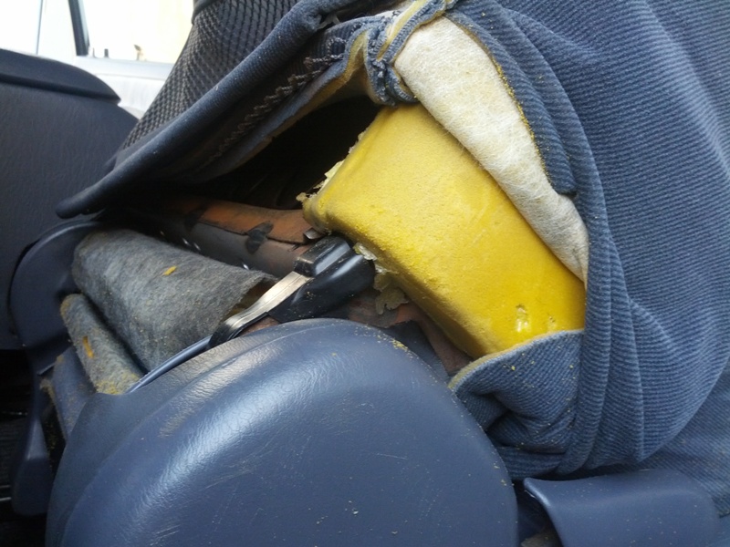

חשבתי כבר הרבה זמן לגשת לניקוי הכסאות הקידמיים אצלי ברכב.
היום ראיתי שפרוק הריפודים הקיימים הוא מאוד פשוט.

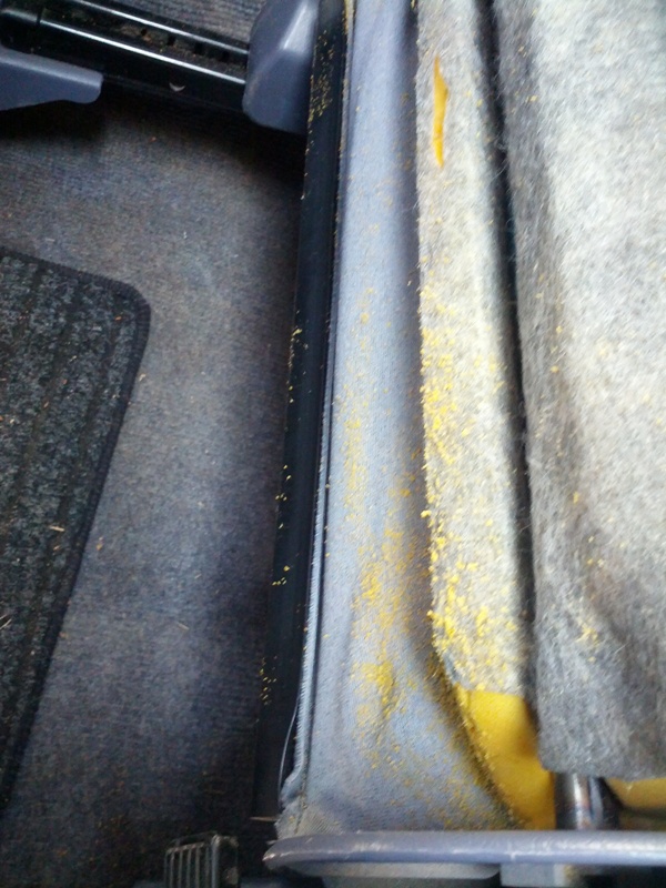

אך באותו זמן של הפירוק והכביסה אני מעוניין לסדר את הספוג במתחת.
הספוג הקיים כבר מתפורר וחשבתי אל איזה חומר שניתן למרוח על הספוג כדי שלא ימשיך להתפורר.
אני רואה את הפירורים על ריצפת הרכב.
ובאותו זמן היתי מנויין גם להוסיף ספוג במקומות שבהם הוא שקע\יתפרק.
אז אני מחפש רעיונות לחומר שהיה ניתן למרוח על הספוג הקיים שלא ימשיך להתפורר.
מחפש ספוגים קשיחים יחסית שאיתם ניתן לעצב מחדש את הצורה המקורית של הכסא.
ואם יש איזה דבק שניתן בעזרתו לחבר בין הספוג הישן לספוג החדש.
מצרף תמונות.
תודה
פלג_
