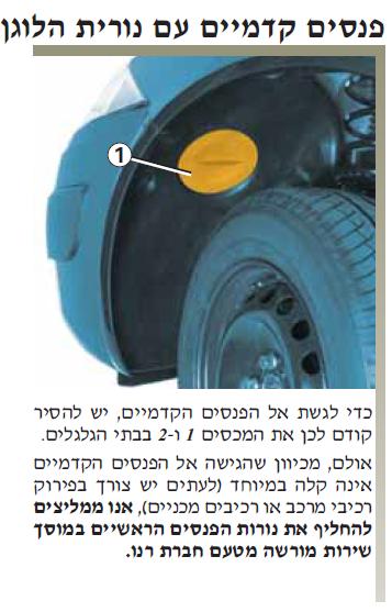

למעוניינים, להלן הדרך הקלה והמהירה ביותר לדעתי להחלפת הנורה (ועד כה התנסיתי לא מעט פעמים בהחלפת נורות ברכב זה, כך שניסיתי מספר דרכים שונות).
1. סיבוב ההגה עד סוף מהלכו לצד הנגדי מהצד בו נמצאת הנורה השרופה.
2. הגבההת הרכב הג'ק, בגלגל הקדמי, בצד בו נמצאת הנורה השרופה.
3. כעת נוצר חלל גדול שמאפשר גישה ברורה לבית הגלגל ולנורה.
4. הסרת המכסה מבטנת הגלגל, שמאפשר גישה לנורה (בצד שמאל - בהברגה של רבע סיבוב. בצד ימין - עם קליפס).
5. הסרת המכסה האחורי של הפנס (בהברגה).
6. הטיית הקפיץ האחורי, המחזיק את הנורה עצמה (הטייה פנימה והצדיה בו זמנית - והוא משוחרר ונשאר על צירו).
7. שליפת הנורה.
8. הרכבת הנורה החדשה, היתר בסדר הפוך.
בהצלחה

אז למה ומדוע חבר הפורום הנכבד אפי הרים מעט את הרכב בעזרת ג'ק ?
למה בספר הנהג מצויין שמומלץ להחליף את המנורה במוסכי רנו ?
אני בטוח שכול איש טכני עם 2 ידיים ימניות יוכל להחליף את המנורה ללא שום בעיה. השאלה האם לאישתך או חברה שלך הדבר פשוט כפי שאתה כותב ?
בחיים שלי לא נתקלתי בספר רכב שמצויין בו ללכת למקום אחר שאינו מוסך מורשה יבואן.
גם אם נורה הייתה מאוד קלה להחלפה לא הייתי מצפה מאישתי או החברה שלי להחליף נורה, זאת הסיבה שחצי מנהגי המדינה מסנוורים אותך מאחורה.
