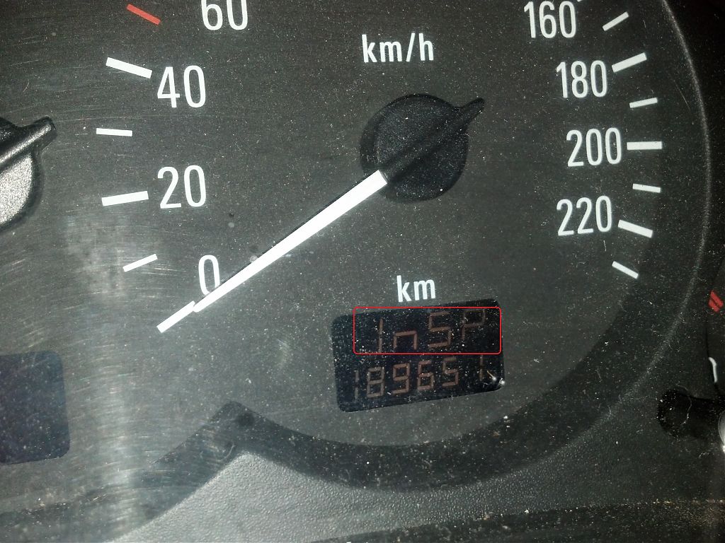

ברשותי אופל קורסה 2001 מנוע 1200 עם גיר רובוטי איזיטרוניק (ד"א קראתי על דור A B וכו'..איך אני יודע איזה דור הרכב שלי?)
שאלותי הן:
- שמתי לב למנורה בלוח שעונים שדלוקה קבוע (נכבתה קצת ואז חזרה להדלק) בצד ימין למטה בצבע כתום כמו ברז (קובץ מצורף). מה המשמעות? מה התיקון? האם עלי להתחיל לדאוג ולהכין בוכטה למוסך?
- כשאני מניע אני רואה בתוך מלבן הקילומטראז את הכיתוב INSP (קובץ מצורף נוסף), מה זה אומר?
- מה צריכה להיות הטמפ' הממצועת התקינה של רכב זה (הנסיעות שלי הן באיזור הצפון). בדרך כלל זה מתקבע על מחוג ה-90 + - זה לא קצת גבוה?

1. הנורה של ה INSP מורה על כך שצריך לבצע לרכב טיפול תקופתי.
2. הנורה שנראית כמו "ברז" זוהי בעצם נורת הבדוק מנוע, שצריך להתחבר לרכב עם סורק תקלות ולבדוק.
3. 90 זו טמפ' בסדר, אם המחוג מגיע מעבר זה כבר מצריך בדיקה.
4. אני לא יודע למה אתה מתכוון בדיוק פתיחה יחסית איטית אבל יכול מאוד להיות שהנורת בדוק מנוע קשורה ויש תקלה באחד החיישנים.
