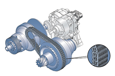

dorki, ההבנה שלך בתיבות CVT לוקה בחסר. בתיבות CVT אין מותחן כמו באופניים, שני הקונוסים משנים את המיקום שלהם, כך שהרצועה תמיד מתוחה. בנוסף בתיבות מודרניות \ שמתוכננות לעמוד בעומס גבוה, הרצועה לא מושכת אלא דוחפת את הקונוס שעל ציר ההינע.
הסרטון הזה יסביר את זה הכי טוב.
