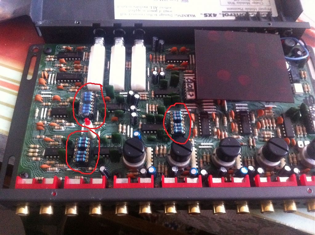

אדי אני אהייה חייב מודול מתאים או שבעיקרון אני יכול לחבר ליציאת הFRONT HIGH PASS ופשוט במגבר במקום לשים על על FULL אני אשאיר אותו חתוך על HPF ובאזור ה80 HZ?
זה תלוי איזה ג׳וק שמו לך בהיי פאס. זה בסך הכל גשר נגדים מבודדים עם 7 או 8 רגליים בכל צד.

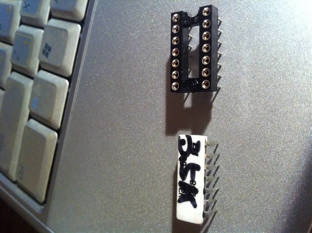

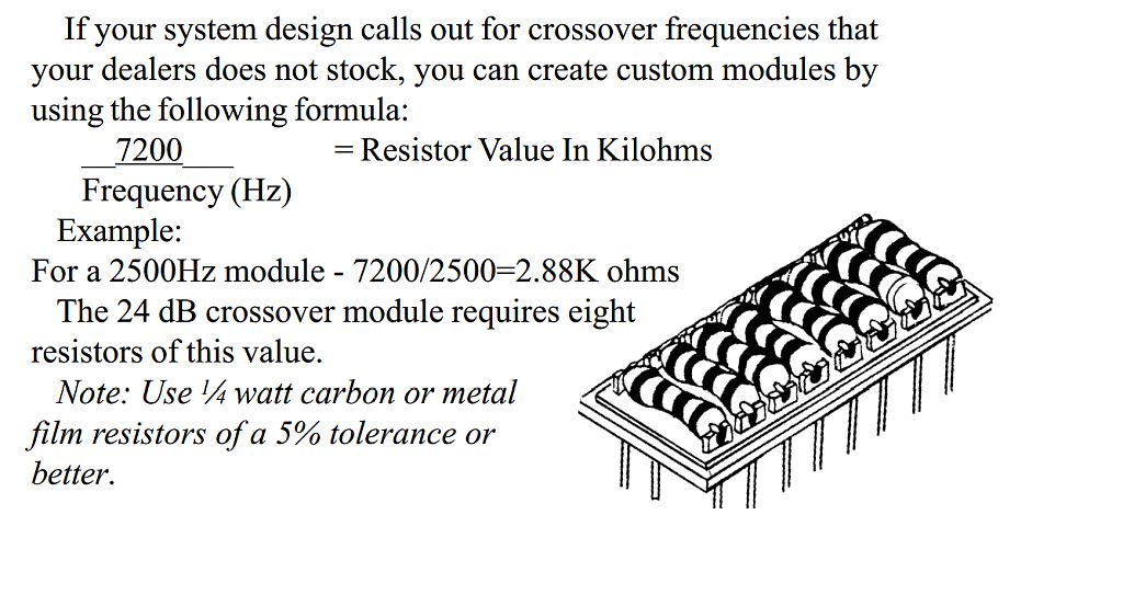

זה 7 רגליים בכל צד, יש לי גם את התושבות ו גם כמות די גדולה של נגדים , בסך הכל תושבת כזאת עןלה סביבות 5 שקל ןכל נגד משהו כמו 50 אגורות. כדי לקבל נגיד חיתוך ב 80 הרץ מחשבים לפי נוסחה -> 7200/תדר הרצוי = נגד בקילו הום
ז"א 7200/80=90K

היות והנגדים המקוריים היו של בורנס והחברה הזו העבירה את פס הייצור של הנגדים האלה לחברה בשם BECKMAN - גם המספור והתיוג שלהם נהיה קל יותר.
אם תריץ חיפוש באמת על השרשירים שאני מדבר עליהם אתה גם תמצא הוראות איך ואיפה לקנות אותם באיזה 2 שקלים ליחידה במקום אלוהים יודע כמה עשרות דולרים שיבקשו עבורם באודיו קונטרול.

כאשר אני חיפסתי לעצמי לפני כחצי שנה, הם גם לא כל כך זולים ןב MANUAL של AUDIOCONTROL יש הסבר איך לבנות מודולים וזה מה שאני גם עשיתי, ואני חושב ש99% מאנשים לא יבדילו בין מודולים מקוריים ומה שבניתי במבחן עיבר.
